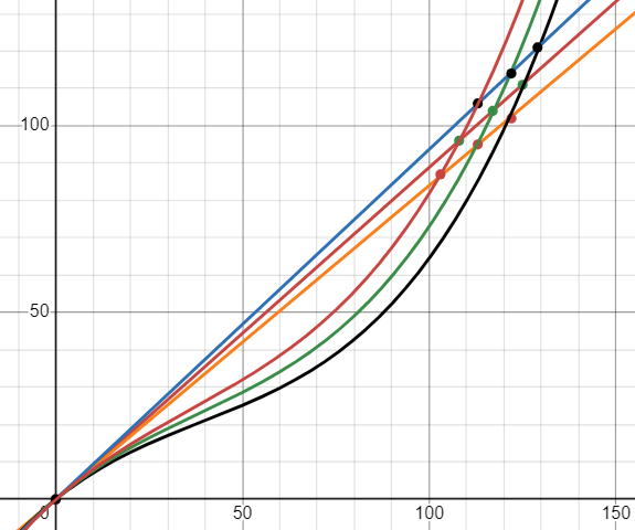

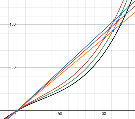

« Ответ #1232 : Января 27, 2025, 15:02:01 »
remix59, критику твою принял
От 0до 60гр графики переработаны  :smile:

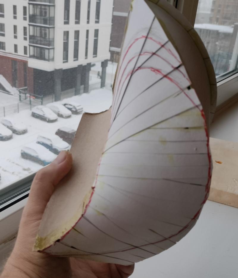

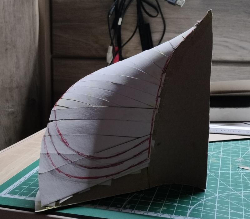

« Ответ #1233 : Января 28, 2025, 14:06:24 »
Перевёл ещё картона маненько
Свет и тени повторяют чёрный график на макете горки. Прорисована лопасть в трёх размерах  по графикам.
Меня устраивает, далее железяки мучить   :smile:

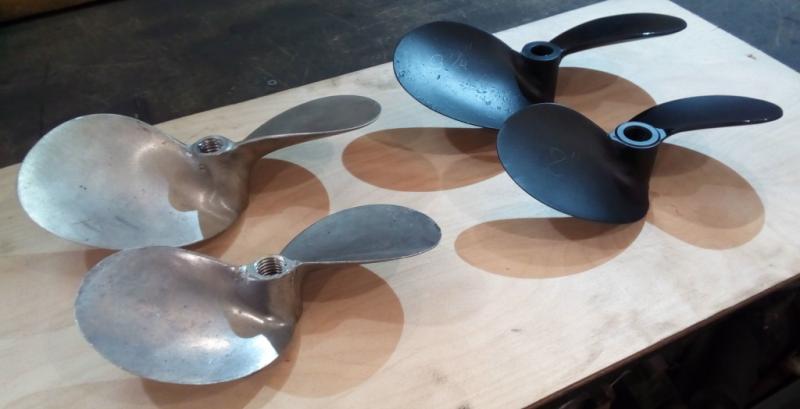

Пенсионерщик, Вот про пер. кромку, то что я писал про ошкуривание.
Слева внизу не пиленный винт, точное литье, прислали из Тайланда с фирмы SPS в 2016.
За ним того же шага но уже ошкуренный, родом от туда же, значительно позже пошли такие.
Видно завал у ступицы по пер. кромке и на большом диаметре полный завал.
Справа мои. Надеюсь все видно опытному глазу.
« Последнее редактирование: Января 29, 2025, 07:48:24 от remix59 »
« Ответ #1236 : Января 29, 2025, 07:45:20 »
remix59, Вижу, вижу. Хорошие винтики у тебя. А неточности нам математика подправит  :smile:

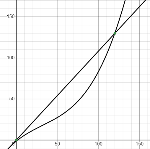

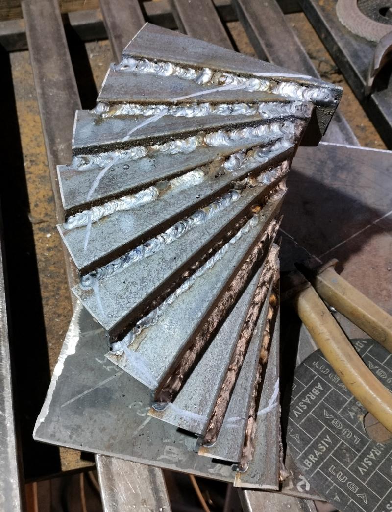

« Ответ #1238 : Января 30, 2025, 16:09:42 »
Вобчим вот, свеженькая  :smile:
Горка железёвая, графики шага, по постоянной шаг 15", Максимальный диаметр 11", разворот лопасти максимально 120гр.
Как то так.
« Ответ #1239 : Января 30, 2025, 16:40:22 »
Как то так.
для чего то определённого или просто так ?
« Ответ #1240 : Января 30, 2025, 16:57:41 »
или просто так
лопасть отформую, погляжу.
« Ответ #1241 : Января 30, 2025, 17:21:00 »

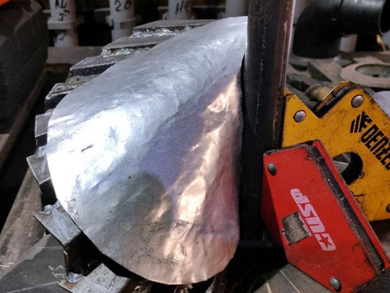

« Ответ #1242 : Февраля 01, 2025, 12:54:57 »
Ну, вот
Жестяночка с прилеганием. Пока всё, до лета пусть ждёт, другой работы много  :smile:
