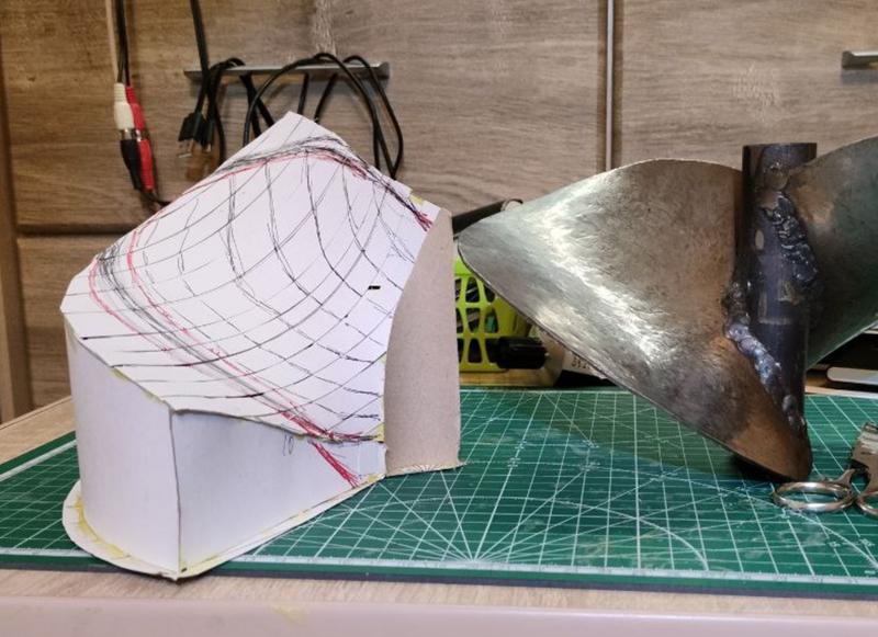

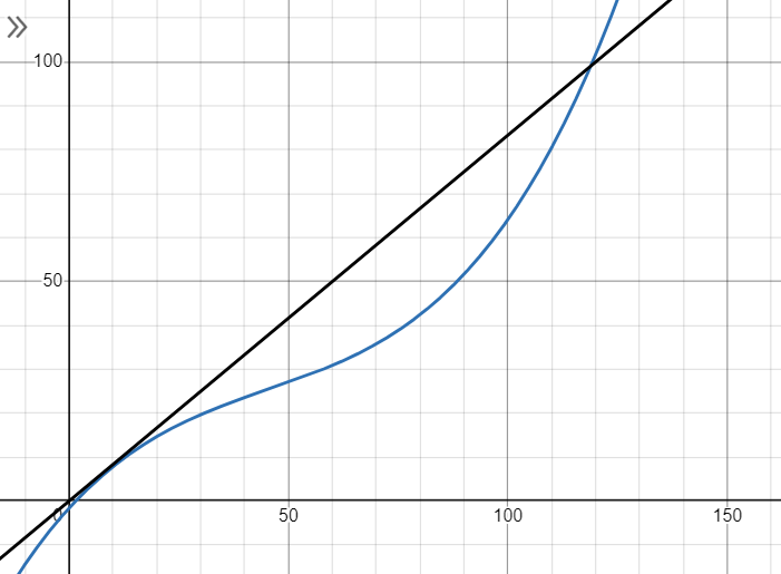

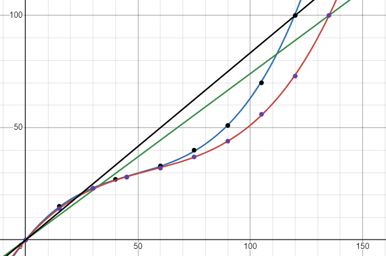

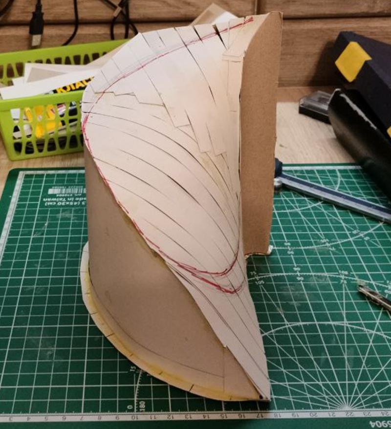

Вот графики
Синий и красный показывают профиль лопастей, разница у них в дисковом отношении 15 гр. Если у них не  было бы переменного шага, то для синего постоянный по чёрному был бы почти 12 дюймов, для красного по зелёному 10,5 дюймов. Но шаги у них переменные. И по синему горка с прорисованной на ней лопастью, для винта диаметром 10 дюймов, выглядит так
Я для своих целей уже прикинул, как её железёвой сделать  :smile:
« Ответ #1192 : Января 23, 2025, 18:07:12 »
...несколько штук
Вот графики
Не допускайте выпуклость на винте выше прямой линии соединяющей начало лопасти и конец. В этом месте будет срыв потока воды и часть лопасти не будет работать  :sad:
  • Сообщений: 1173
« Ответ #1193 : Января 23, 2025, 18:20:13 »
Очень важное замечание
Как то так.
  • Сообщений: 890
« Ответ #1194 : Января 23, 2025, 18:55:50 »
 Это на шаговую горку , такой угольник вырезать ?
  • Сообщений: 1173
« Ответ #1195 : Января 23, 2025, 19:18:31 »
Вадлен, График даёт координаты построения горки. Какой нарисуешь, так и построишь. Если захочешь. Как, весь январь мусолим.

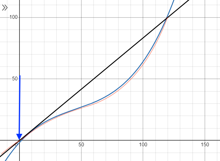

« Ответ #1196 : Января 23, 2025, 20:51:17 »
Как то так.
Извините за навязчивость, но в Вашем графике синяя линия в начале лопасти расходится с четной, а точка начала и конца лопасти должны совпадать, а линия лопасти не должна пересекать черную прямую. Стрелкой показана точка начала линии лопасти, у Вас она находится ниже.
Я нарисовал тонкую красную линию приближённой к Вашей, посмотрите...
  • Сообщений: 1173
« Ответ #1197 : Января 23, 2025, 22:14:44 »
polk,  Согласен лучше надо прорабатывать, но и ваша красная пересекает чёрную прямую, в минусе.

« Ответ #1199 : Января 24, 2025, 06:57:56 »
Она пересекает в точке начала лопасти, если я правильно понял начало в точке 0, а конечная в точке пересечения с черной линией.
Черная линия соединяет начало лопасти и конец, по окружности, и является классической горкой и определяет шаг винта.
