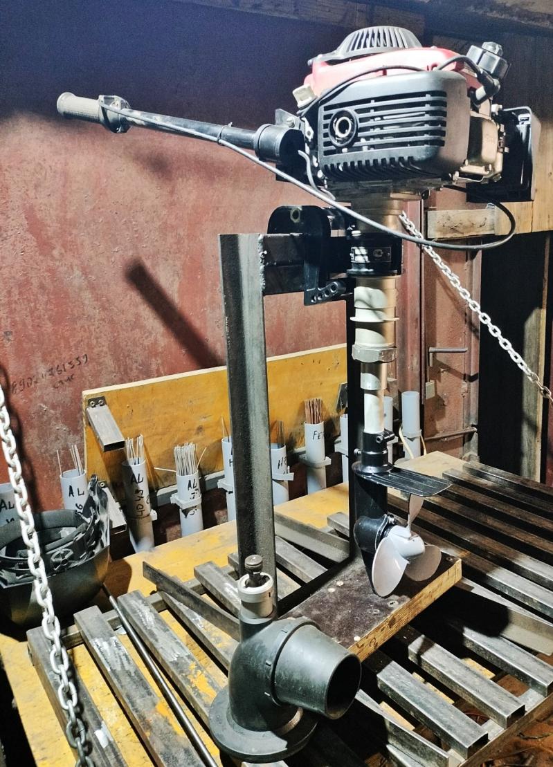

Запустил Кальмара под винтом
ютуб
рутуб

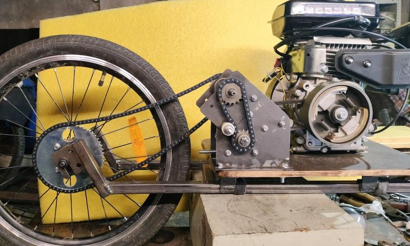

Год заканчивается, вот под конец маю
велоприцеп грузовой с моторчиком для повезти лодочку в чехле и моторчик с ней.

Почтенное обчество с наступившим Новым Годом!
Вот не по теме
рутуб
ютуб
Велоприцеп затарахтел   :smile:

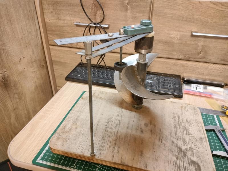

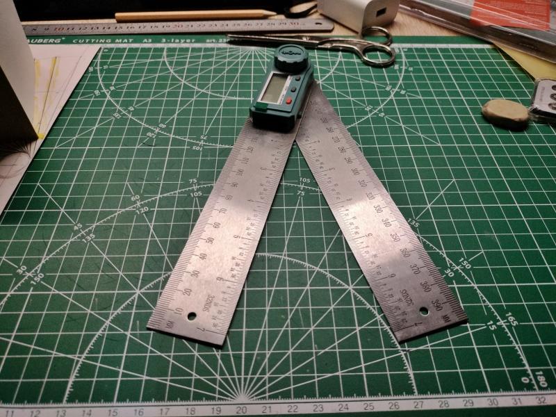

Заказал угломер. Для приспособы мерить шаги винтов и не тока. Мож чё получится  :smile:
« Ответ #1144 : Января 01, 2025, 17:59:44 »
Угол резца померить и прочее... :good:

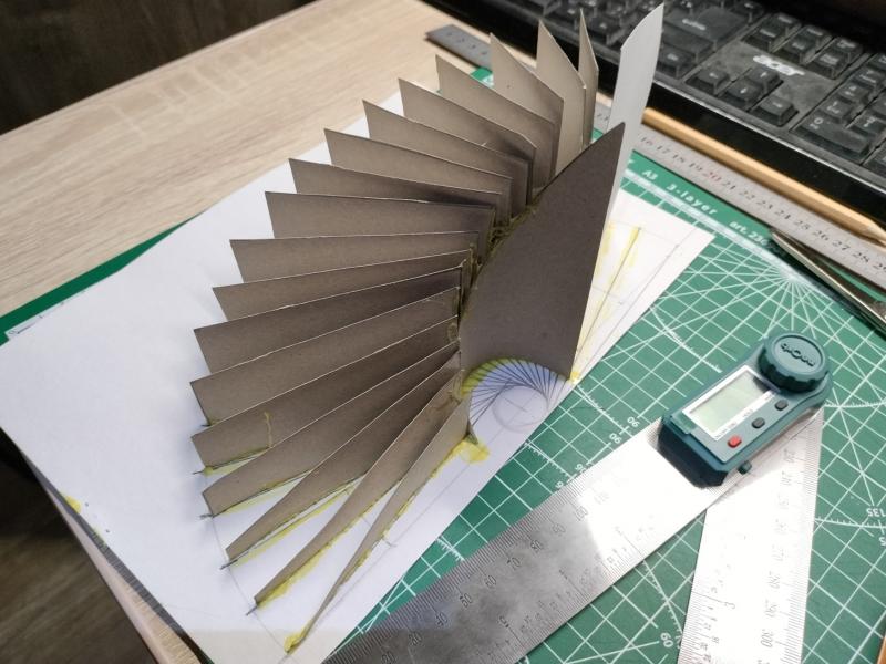

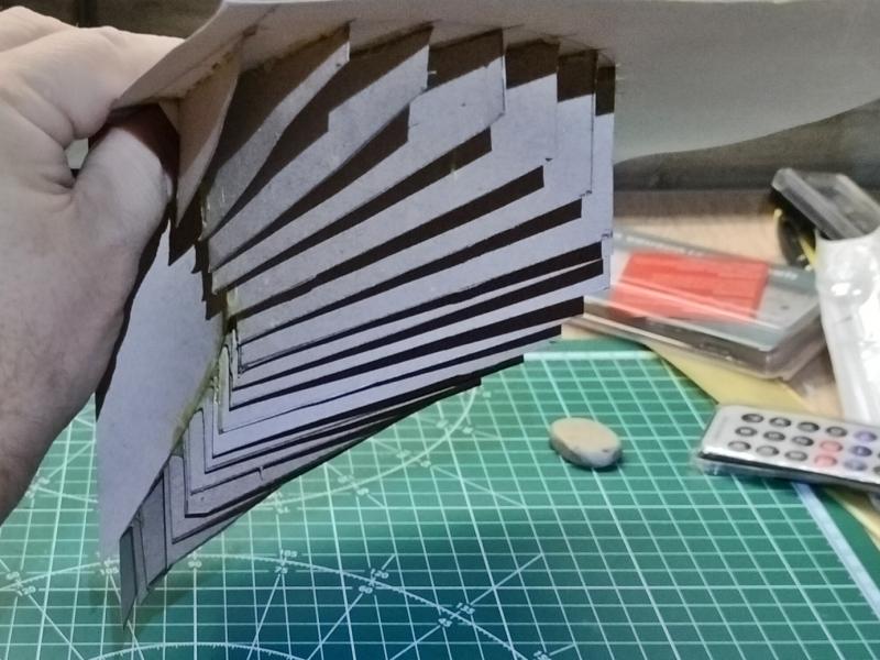

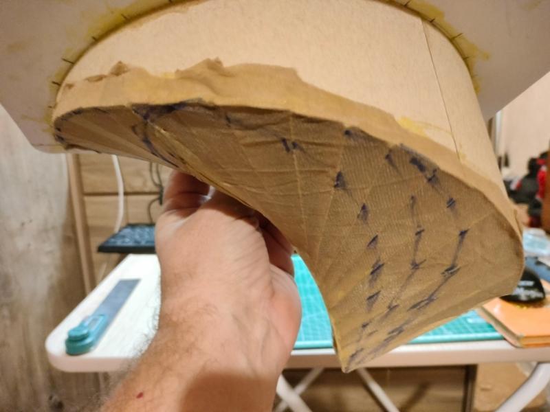

Пришёл угломер, а я все новогодние с хворобой борюсь. Пока дома сижу, в голову всякое лезет, вот своял
Макет горки с постоянным шагом 10 дюймов и диаметром до 10 дюймов лопасти винта и откидкой 17 градусов, в моём видении  :biggrin:

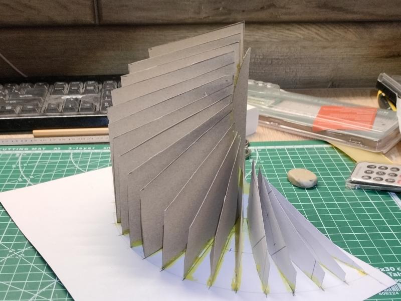

« Ответ #1146 : Января 06, 2025, 15:26:32 »
Можно порисовать   :biggrin:

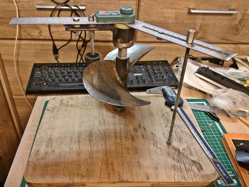

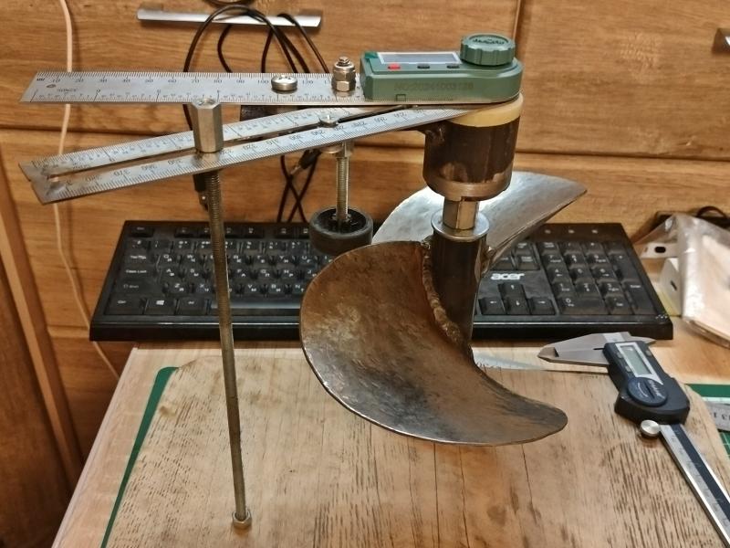

В обчем как то так
Угломер нашёл ещё одно применение. Стенд для обмеров винтов для вычисления шага. Осталось ещё кое что, но уже можно мерить.
« Ответ #1148 : Января 08, 2025, 16:03:31 »
Механизм основательный, осталось выяснить кто что понимает под шагом :pardon:
« Ответ #1149 : Января 08, 2025, 16:09:49 »
Вроде с этим все разобрались, угол между начальной и конечной точкой лопасти, который потом вычисляется и приобретает размер (цифру в мм или ")
Все остальные промеры могут говорить о вогнутости, выпуклости, впуклости и т.п. и к шагу не имеют отношения.

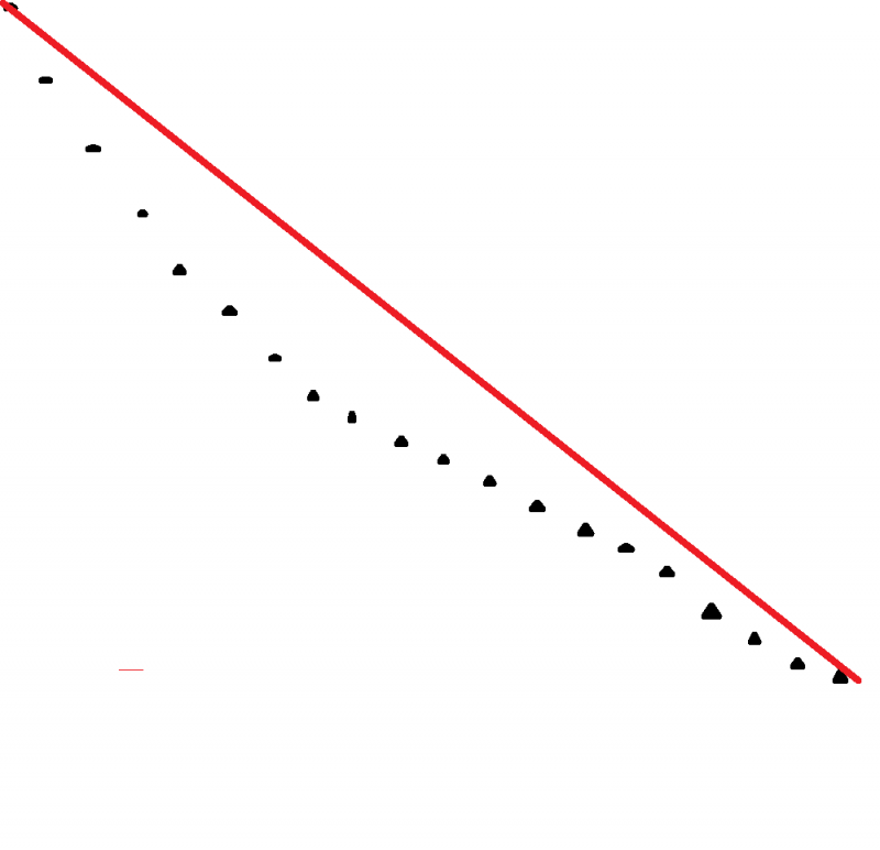

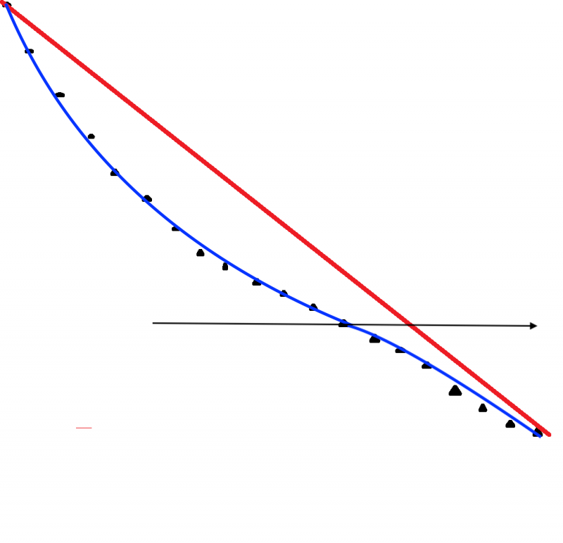

Вот первые замеры
По красной шаг у винта 11,2 дюйма. А про метки что скажешь
« Ответ #1152 : Января 08, 2025, 16:45:24 »
Засада в другом, винты надо делать умнее
Да, и даже есть люди этому обученные. Но вот мне лично нравится твой метод. Знаешь, вот иногда появляется желание ножик сделать, железку обточить. Дык получается, что я не глазами смотрю что выходит,  а руками щупаю где ещё потереть надо.  :drinks: :drinks:

Вот первые замеры

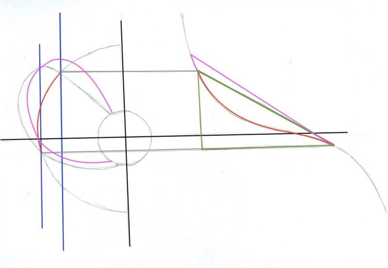

Могу показать две картинки, мою и Вашу... ( моя картинка была нарисована: воскресенье, 26 мая 2024 г. в 15:52)
Мне кажется они очень похожи. На Вашей я нарисовал кривую по точкам замера и она имеет выраженную синусоиду и перелом, скорее всего, это линия крутки лопасти. На моем рисунке она черная и на Вашем тоже
А шаг как раз будет соответствовать прямой линии. На моем рисунке, для сиреневой лопасти - прямая сиреневая будет шагом. Для серой лопасти - прямая зеленая так же будет шагом.
На Вашем рисунке это красная линия - линия шага, а сечение лопасти - линия синяя.
PS если Вашу лопасть подрезать по задней кромке, то шаг будет уменьшаться...
