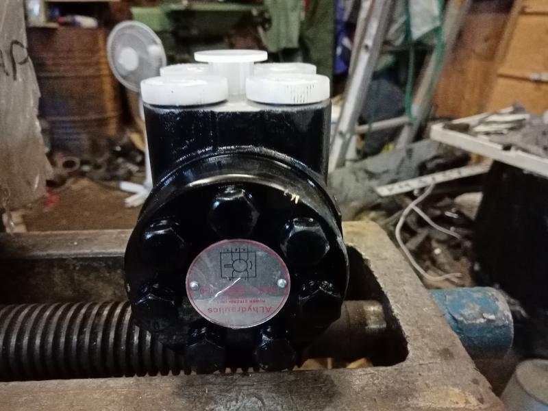

« Ответ #771 : Августа 16, 2020, 19:27:39 »
Наконец то пришла железка!  :preved:
