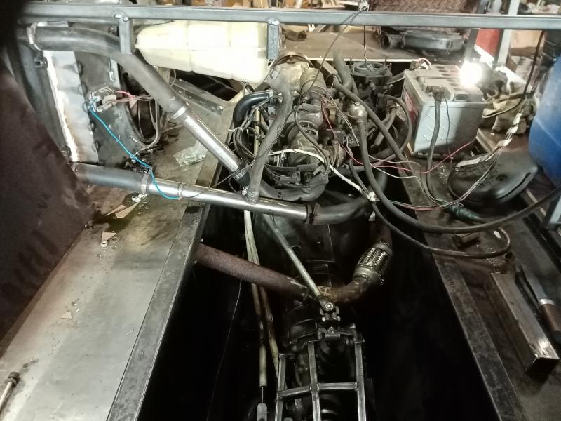

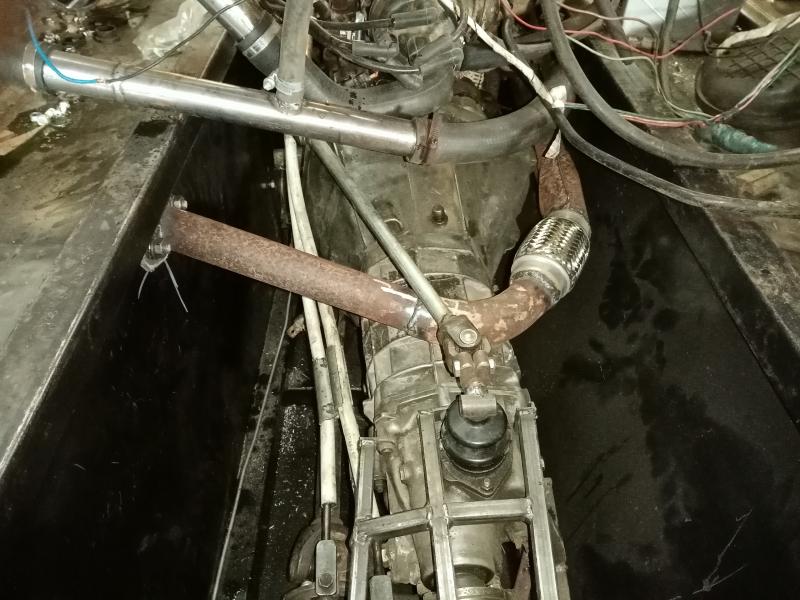

Доделал выхлопную залил тосол и пустил дымок.  :smile:
Да и подогнали датчик трёх клеммный.  Поставил в патрубок на выходе из головки .

« Ответ #783 : Августа 22, 2020, 22:16:56 »
кулибин64:hi: Миша, а что ты радиатор вперёд не захотел вынести? Не люблю советовать. Тебе виднее. Просто патрубков в сантехник немерено и объем ОЖ поболе был бы.  :morning:
« Ответ #784 : Августа 26, 2020, 16:29:23 »
Александр 69:hi: С боку хоть как то будет моторный отсек продувать.

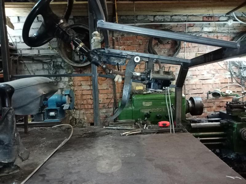

Сегодня доделал педальный узел. Прокачал всё работает. Осталось газульку сделать.  :smile:

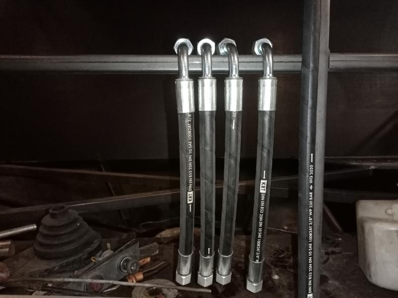

Сегодня принесли первые гидравлические шланги  :smile:

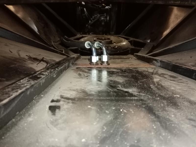

Сварганил масляный бачок для гидравлики.  :smile:
