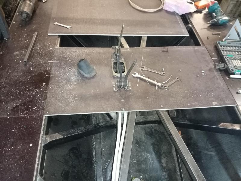

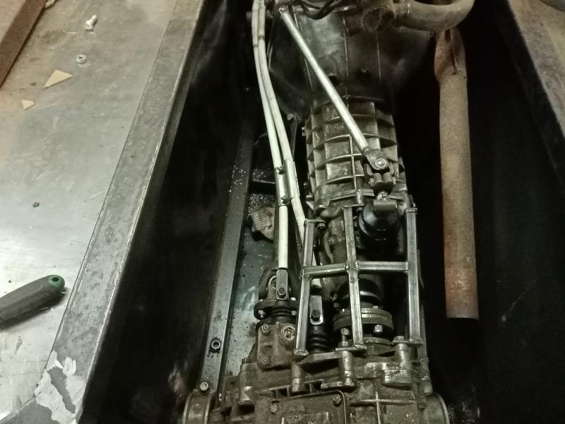

Приторочил тяги (тросики) к раздатке.
« Ответ #752 : Июля 31, 2020, 19:38:10 »
кулибин64, Как переключают? :blush:
« Ответ #753 : Июля 31, 2020, 19:39:32 »
АверС:hi:
Вторую сторону ещё не доделал. :blush:
« Ответ #754 : Августа 03, 2020, 10:21:33 »
Доделал вторую сторону, всё работает коректно!  :biggrin:
« Ответ #755 : Августа 03, 2020, 11:33:25 »
:drinks: :drinks: :good:
