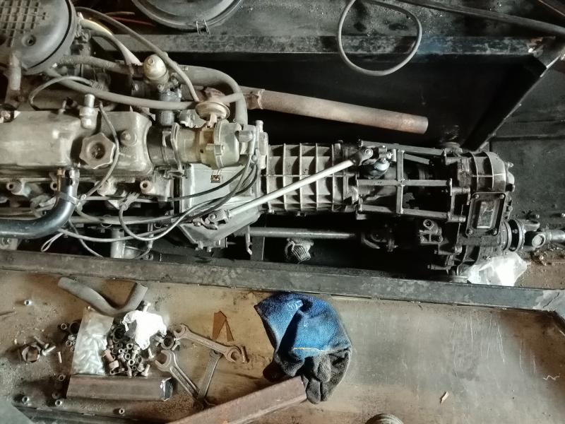

« Ответ #727 : Июля 28, 2020, 19:18:34 »
Мудрю тяги на раздатку.
« Ответ #728 : Июля 28, 2020, 19:25:44 »
кулибин64, Они и тянут и толкают? :blush:
« Ответ #729 : Июля 28, 2020, 19:39:48 »
АверС:hi: Да, думаю будут туда сюда.
« Ответ #730 : Июля 28, 2020, 19:50:35 »
кулибин64, Если будут, то хорошо. А не будут, то  есть специальные "Тросы дистанционного управления двухстороннего или тянуще-толкающего действия (push-pull  cables)"  :blush:
« Ответ #731 : Июля 28, 2020, 19:52:08 »
Толстый трос в металопластике? Серьёзно, но пробовать надо. Мишань, может электрику поставить, например от дворника моторчик пристроить? :blush:
« Ответ #732 : Июля 28, 2020, 19:54:19 »
Dil,  Мишань, я с элехтрикой хреново дружу :smile:
« Ответ #733 : Июля 28, 2020, 21:02:35 »
кулибин64, х. з. Когда то у меня была подобная проблемка, попадались в сети активаторы, принцип втягивающего.  :ok: Я лично тоже за честный тром.  :biggrin:
Оффлайн Сергей51
  • Сообщений: 221
  • Откуда: Томск
« Ответ #734 : Июля 28, 2020, 21:16:22 »
У меня на раздатке УАЗ стояло тросовое управление. Вопросов с ним не было. Кстати, для тросов очень хорошо подходит кулиса от М412.
