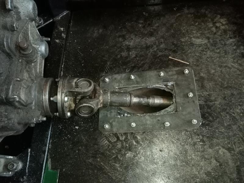

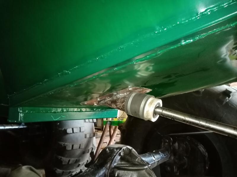

« Ответ #692 : Мая 13, 2020, 09:21:08 »
Доделал карданы.
« Ответ #693 : Мая 13, 2020, 10:33:10 »
Доделал карданы.
кулибин64, И сверху закрывай, а то набьётся грязи и воды  :blush:.
« Ответ #694 : Мая 13, 2020, 10:46:04 »
+ лабиринтный уплотнитель, иначе трава намотается и сальникам кирдык. Ну и броню потом прикрутить бы.
А вот если бы вместо резиновых сальников поставить торцевые :blush: Типа как на помпах - торцом по текстолиту вращается и поджимается пружиной :good: Таким ни грязь не страшна, ни травой не убьёшь. Конечно, переделывать сейчас не будешь.
Б!! Только сейчас вспомнил, у меня валялись полуоси от какой то иномарки, там и кожуха мягкие и сальники такие с подшипниками. Мож со временем поищешь :blush:
« Последнее редактирование: Мая 13, 2020, 10:53:44 от Dil »
« Ответ #695 : Мая 13, 2020, 12:48:28 »
Думал я присоветовать такой вариант - привод левый рено логан/сандеро
   Там на внутреннем ШРУсе сальник с подшипником и отражательной шайбой на полуось , пыльник сверху не подвижный ссылка
Есть пару загвоздок - подшипник работает в масляной ванне и на сухую долго не протянет , а помазать его "солидолом" нет возможности  и диаметр кардана надо подгонять под подшипник .
По сему вариант этот умолчал  :blush: не было достаточно вводных данных  :pardon:
« Последнее редактирование: Мая 13, 2020, 12:53:28 от АРКАДИЧ »
« Ответ #696 : Мая 13, 2020, 15:01:07 »
АРКАДИЧ, а я уж начал с утра рисовать как это сколхозить из куска текстолита, пружинки, хомута... :blush:
« Ответ #697 : Мая 13, 2020, 15:09:21 »
на москвичах последних переднеприводных шрусы были хорошие.
« Ответ #698 : Мая 13, 2020, 15:19:11 »
АРКАДИЧ, вспомни Запоры. Там ведь подшипника не было. Пыльник мягкий, в него клеился мягкий сальник, который вечно тёк, а железок никаких.
« Ответ #699 : Мая 13, 2020, 17:55:23 »
Оно по тому и работало , что текло . На сухую бы этому сальнику сразу пушной зверёк  :biggrin:
вместо резиновых сальников поставить торцевые  Типа как на помпах - торцом по текстолиту вращается и поджимается пружиной
Вот это правильная мысля  :good:  есть резино-графитовые  на любой размер  ссылка
