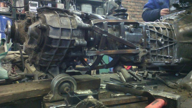

Раздатка с коробкой будет одно целое. Сварганю их вместе  :smile:
:shok: Поотрывает всё нах!  :ok:
Я крепко приварганю.  :biggrin: :biggrin: :biggrin:
У меня (правда на тракторе) таким макаром были срощены КПП ГАЗ и мост ГАЗ, только шпильками, через проставку 60 мм. Жило, но рвало периодически.
Миша, поставь хоть 1 крестовину с 2 фланцами - потеряешь 60 мм в длину, выиграешь возможность лёгкого снятия любого из агрегатов
  • Сообщений: 3672
Длинный:hi: Разъединить всегда успею  :smile:
Таким макаром собираюсь пристроить нивовскую раздатку.
Делай сразу хорошо! Простота решения выйдет в большой облом! Без демфера будет рвать (далеко от дома).
  • Сообщений: 3672
Александр165:hi: Я услышал всех!   :blush:
Я услышал всех!
Э не, не всех!  :sarcastic_hand: :blum3:

Я услышал всех!
Не всех. Эластичную муфту надобно. Или бублик, или трёхкулачковую с резиновой звёздочкой, или хоть цепную муфту.

  • Сообщений: 3672
Получился такой карсет  :biggrin:
кулибин64, При всем моем уважение к твоей упертости, жёстко не есть хорошо. Михаил, порвёт. Не люблю каркать, но судьбу трудно обмануть, в твоём случае.  :blush:
« Последнее редактирование: Ноября 11, 2019, 00:07:56 от Dil »
  • Сообщений: 3672
Александр 69:hi: Бум надеяться что не порвёт. Без соединения на самом длинном плече биение было две сотки а после соединения ноль.  :blush:
  • Сообщений: 9489
А сколько будет под нагрузкой? Или ты думаешь, что эта клетка абсолютно жёсткая?
  • Сообщений: 3672
Раздатка будет стоять на подушках и плюс ещё три на двигателе. Покатаем посмотрим.  :sorry:
