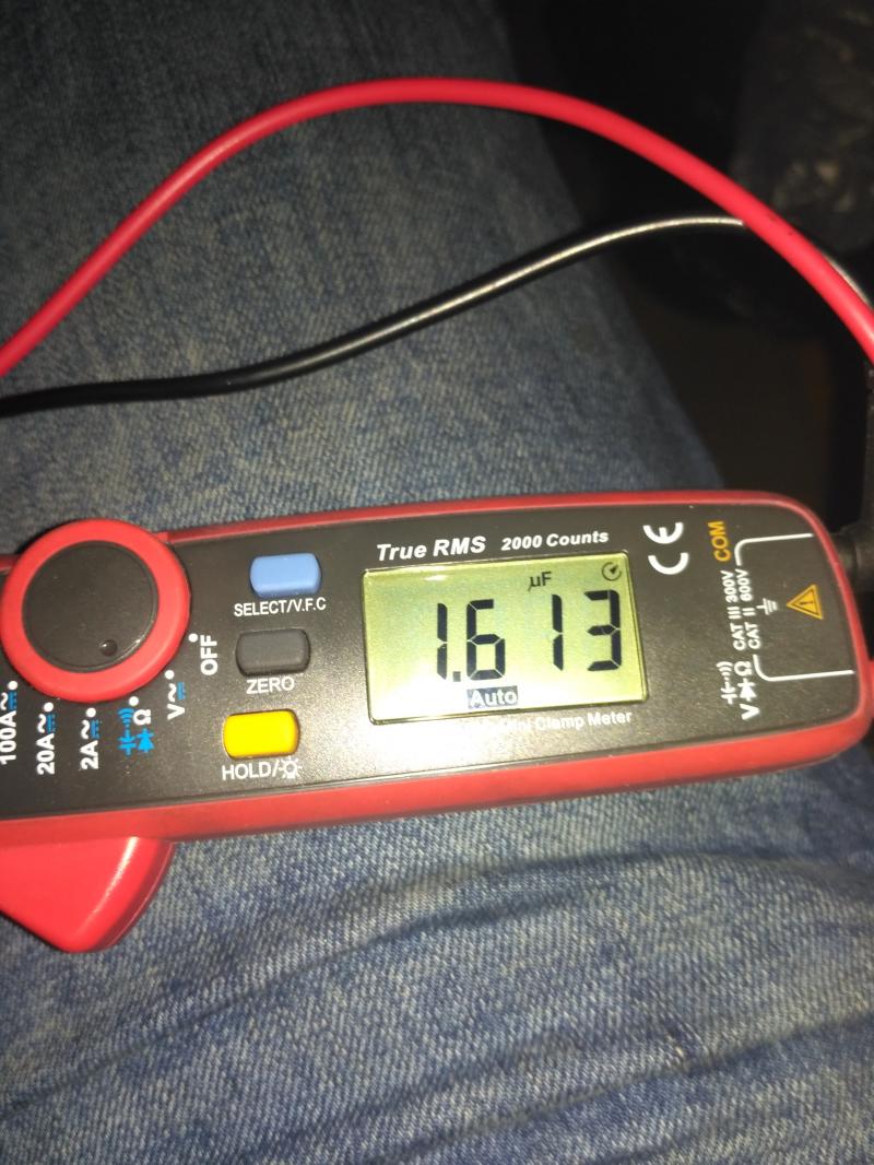

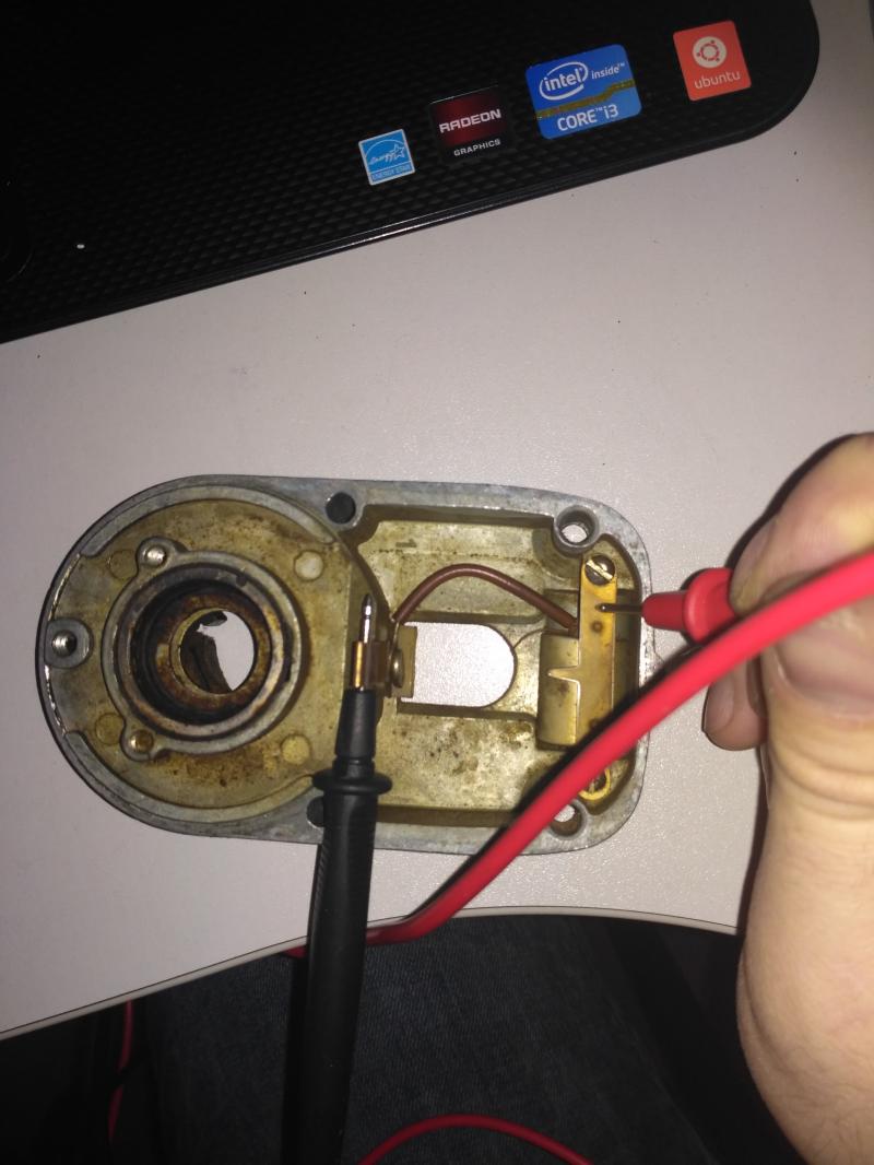

Намерил, один 1.47мкф, второй пока не померил, надо магнето разбирать, лень.
не многовато?

ёмкость этих конденсаторов 0,20-0,25 мкф  ты уверен, что 1,47 а не 0,0147  мкФ ???
для 1,47 он должен быть в 6 раз больше, или каким то ещё, типа от электроприборов, вроде от электроники не подходят...    :blush: :blush: :blush:

1.47 uF

Вот я и прифигел малость

 Да поставьте с любого контактного прерывателя они все приблизительно одинаковые, конденсатор там служит для искрогашения на контактах. Если конденсатор неисправен - то моментально подгорают контакты.

Да вот что то не пойму,  это плохой или нормальный?

Явно ненормальный. До 0,5 ещё доходило, но ПОЛТОРЫ...  :shok:
или прибор......  :blush: :blush: :blush: :blush: :blush:

Возможно прибор  :sorry: "путается в показаниях" по причине  :blush: утечки через неснятый подгоревший подвижный контакт????

 :hi: О, Возможно, над размокнуть контакт
Это не просто "Надо"! - Это ОБЯЗАТЕЛЬНО!!!
Надо туда изолирующую вставку между контактами воткнуть - пластиковую, например.  :biggrin:
