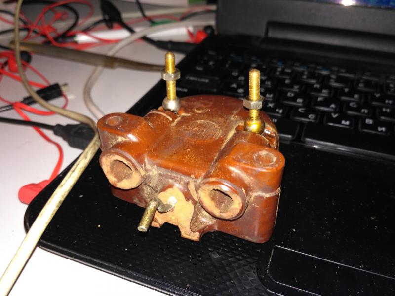

Жестоко попилил распределитель зажигания с донора.  Латунные штыри в родных местах сгнили.  Сопротивление между центром и щупом пара килоом.
К центру буду подводить с катушку, с задней стороны напаивать терминалы для свечных проводов.

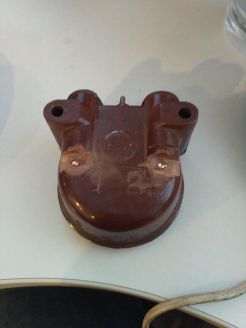

Напаял новые терминалы для свечных проводов
Осталось придумать какие нибудь колпачки изолирующие

Почти все собрал для контактного батарейного зажигания. Почему то не паяется цнтральный электрод. 2 вида флюса, все мимо(
Попробовать приварить?
