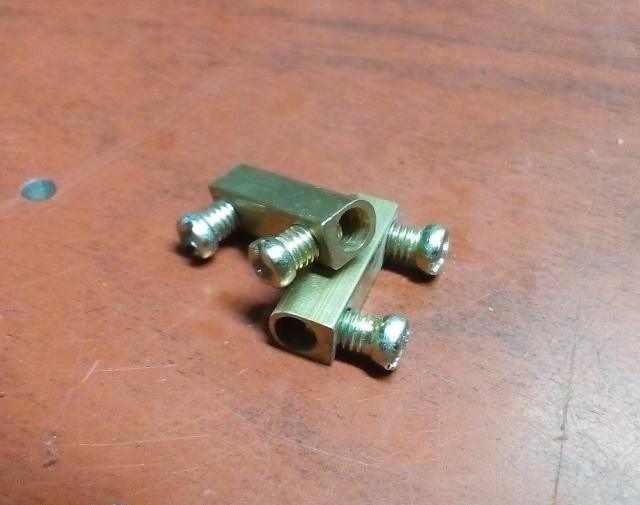

Буду зачищать, обжималь и пропаивать

Может всё же попробовать другой путь? Предположим от свечного колпачка отрезать часть куда вставляется высоковольтный провод и приклеить его на эпоксидку с небольшими рёбрами жесткости?
Куда думаете его присоединять? Можно вообще взять от м71 распределитель,  там есть выход под средний провод
