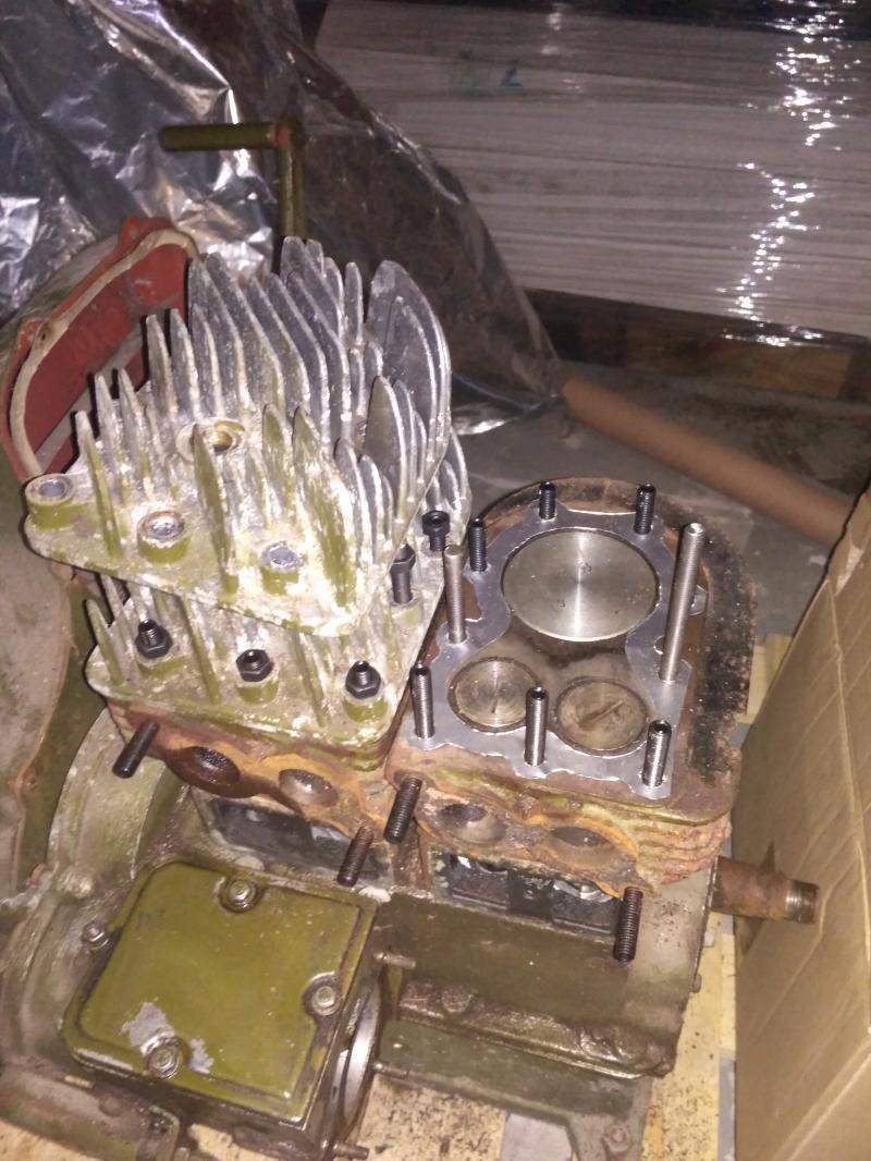

Технология производства прокладок испробована, собираю для тестов
а от чего корытца скомуниздил????  :blush: :blush: :blush: :blush: :blush:

« Ответ #78 : Ноября 03, 2017, 17:16:17 »
Одноразовые для выпечки

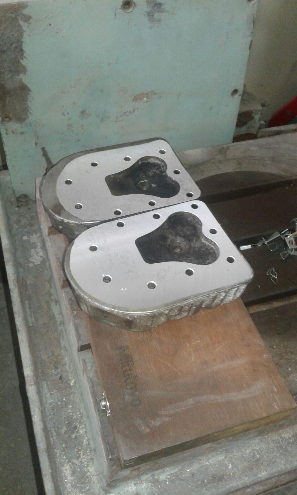

Отдал второй комплект голов в токарку, перебрал магнето, по пальцам бьёт. Получл щупы, смогу нормально зазор выставить

« Ответ #82 : Ноября 16, 2017, 11:35:39 »
Головы умерено проточены,  2мм.
