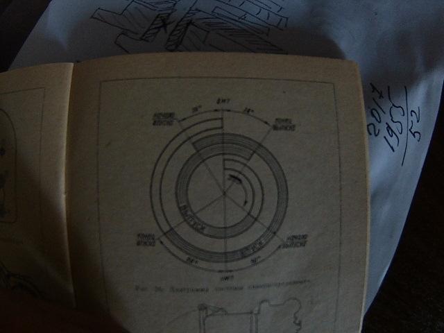

Итого в момент вентиляции по вмт коленвал проходит 68градусов тридцать до мертвой точки и 38 после при том оба клапана открыты . При большей степени сжатия угол перекрытия надо убавлять чтоб в конце выхлопа не впихивало под открывающийся всасывающий   и не втягивало выхлоп из закрывающегося выхлопного после прохождения вмт . Либо увеличить обороты для оптимизации процессов вентилирования .
При увеличении степени сжатия растет давление газов (смеси) и увеличивается ее температура что приводит к высокой скорости распространения пламени . Поджиг смеси начинается 3-9 градусов не доходя вмт , после раскрутки за 2000 автомат выводит на 20-26 градусов когда поршень еще движется в верх распространение пламени ускоряется что должно привести либо к детонации . либо к слишком высокому давлению над поршнем не прошедшим мт . Следовательно надо еще и сдвинуть опережение зажигания . что даст более правильное сгорание при средних иоборотах .
Но !  Измерения не показали повышения давления компрессии в цилиндре  :wacko2:
