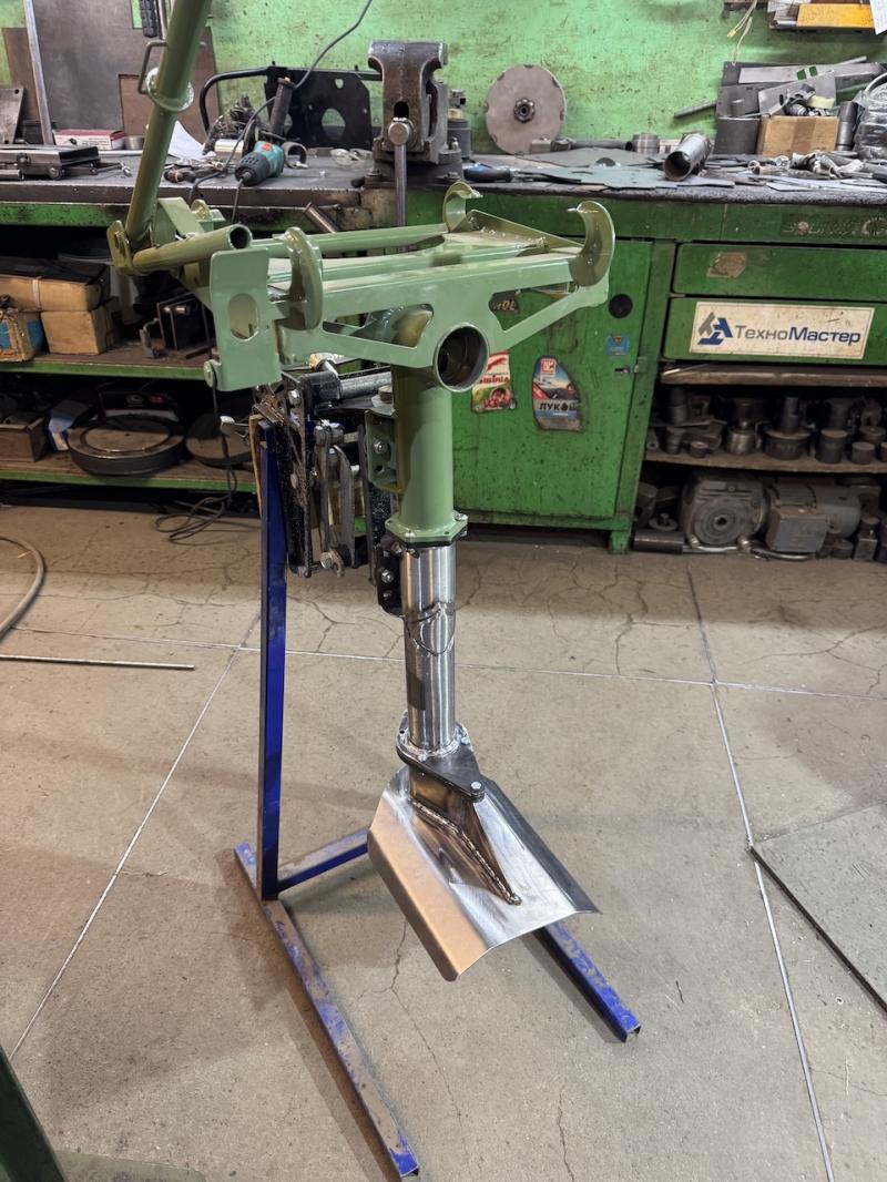

Обтекаемость не для скорости. И защиту винта мож какую, хотя бы съёмную, без неё я мотор не ставлю по малым рекам. А так "железёвно", по корягам скакать  :smile:
« Ответ #6166 : Марта 05, 2026, 20:19:20 »

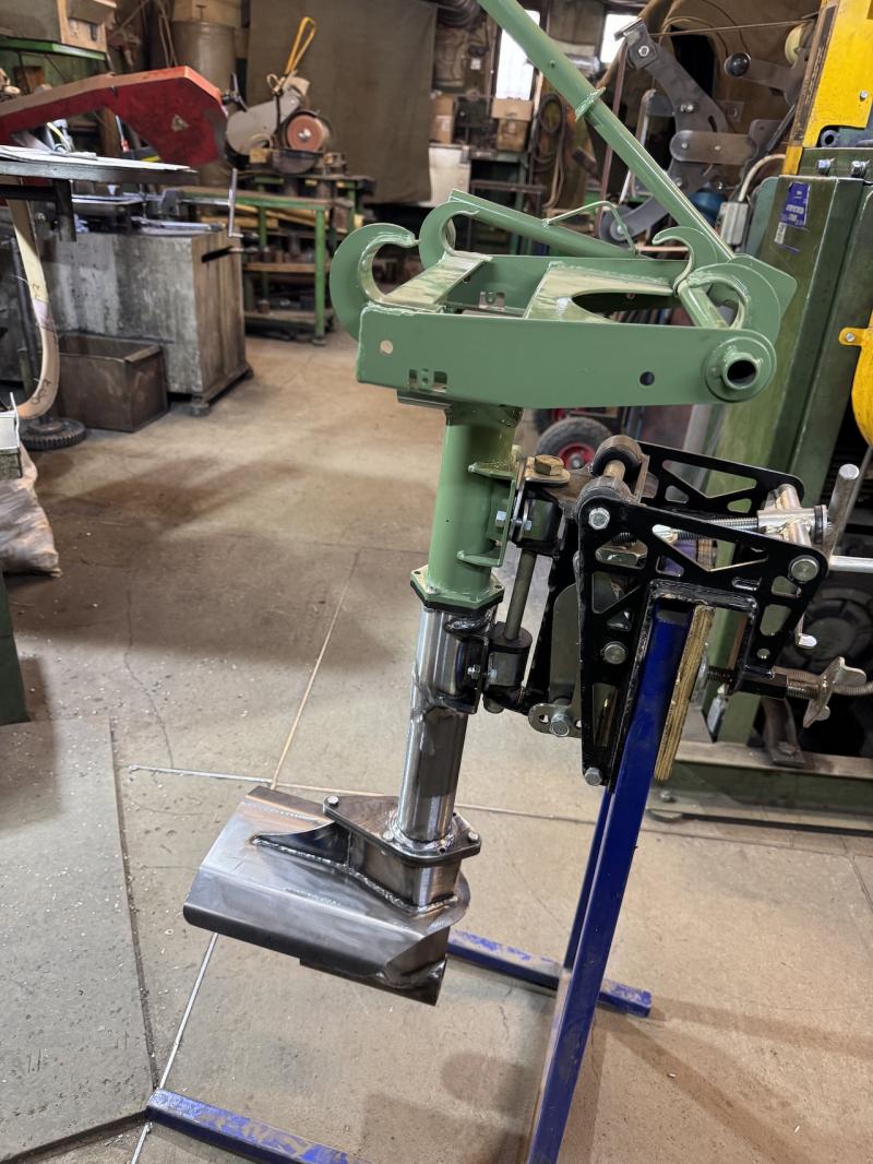

Будет еще снизу "плавник" а так это классический ПЛМ, правда сделаный из железа и в гараже  :smile:
Сегодня собрал по размерам заказчика в Якутию под мотор 15 л/с, таких моторов будет два. По самым скромным прикидкам этот заказчик откатал на таком моторе с 6,5 л/с более 90 000 км по Лене и притокам.
Заказчик планирует ставить винты Ф250 мм и размер от транца до антикавитационной плиты 440 мм, стандартно я делаю по винты Ф200 мм.

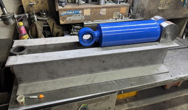

На днях решил сделать себе новый пресс.

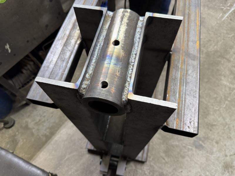

Горизонтальный. В нашем случае для изготовления колец для зубчатых шкивов. Так как на простом прессе позиционировать полосу неудобно, то на горизонтальном будет проще. Так же можно будет делать плоские гнутые заготовки для других целей.
Приобрел гидроцилиндр с усилием 20 тонн и ходом 200 мм, думаю вполне будет достаточно. Несущую конструкцию решил сделать из швеллера 220 мм

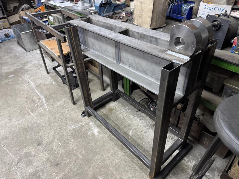

« Ответ #6179 : Июня 02, 2026, 20:44:02 »
Поставил пресс на ноги
