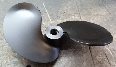

polk, Вот смотри.
Он же после усиления в районе ступици.
Винт сварной, лопасть 4 мм. формовался на винтовой горке с шагом 6" (152,4 мм.) откидка нулевая (поверхность везде перпендикулярна оси вращения). Для работы в полупогружном режиме формована "ложка" на задней кромке лопасти.
В общем все классически без всяких новшеств.
Результат: 3600 об/мин., редукция 1:1, скорость 28 км/час. Загрузка 150 кг.
Считаем: 3600х60х0,00015=32,4 км/час.
Скорость геометрическая- 32,4 км/час.
Скорость реальная- 28 км/час.
Проскальзывание- 13,5 %
Как у винта- Американца несколькими постами выше и как у АЛ Ш. Сам удивляюсь. Что еще можно сказать?  :pardon:
