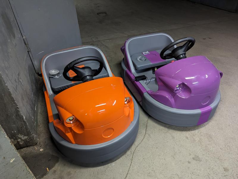

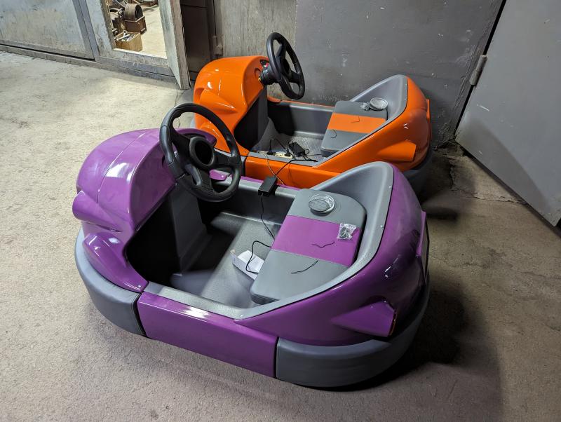

А пока готовимся уже к новому году...
Знакомые друзья решили автодром на каникулы организовать, вот делаю им свои машинки, десяток надо сделать, осталось еще четыре  :smile:

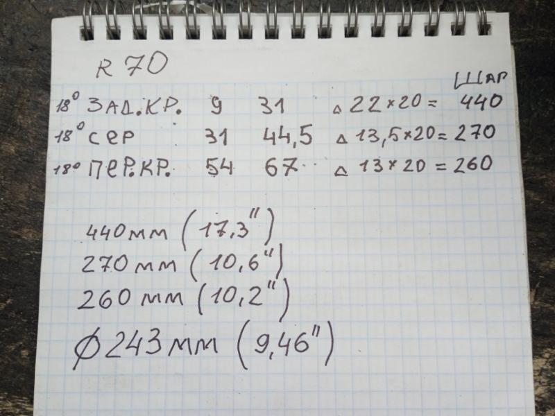

Замер шага.
Шаг измерял по одной винтовой линии с радиусом 70 мм.
Просто выбрал примерно средний радиус лопасти.
Сделал измерения в трех секторах по 18 градусов.
Первое от задней кромки лопасти, второе примерно по середине лопасти, третье от передней кромки лопасти.
Результаты в мм. записал, подсчитал получившийся шаг в мм. и дюймах.
Как видно, шаг у задней кромки получился 440 мм. (17,3").
Шаг в середине лопасти 270 мм. (10,6").
Шаг у передней кромки 260 мм. (10,2").

А вообще то уже не однократно говорил, что маркировка это размерность винта привязанная к производителю. Если тайский вообще не имеет маркировки по шагу, то это нормально.
Красный винт построен по линии крутки и линиями вокруг нее с определенным шагом. Если, об этом тоже говорилось, мерить шаг по окружности. то он будет от передней кромки возрастать к задней.
И чем больше стреловидность, тем больше будет промеряться шаг к задней кромке. Если сделать стреловидность 90 град, то лопасть будет уже проходить вдоль оси. Соответсвенно при таком построении винт с меньшей стреловидностью будет менее скоростной, чем с большей, хотя на маркировке будет один и тот же шаг.
Ну и конечно у классического геликоида построение лопасти не зависит от стреловидностью, по этому и возникает предположение, что винты имеют "прогрессивный" шаг что бы достичь такого же эффекта.
