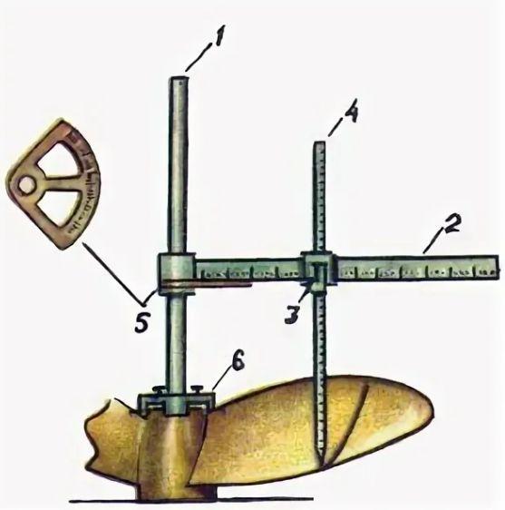

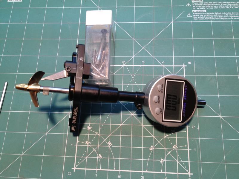

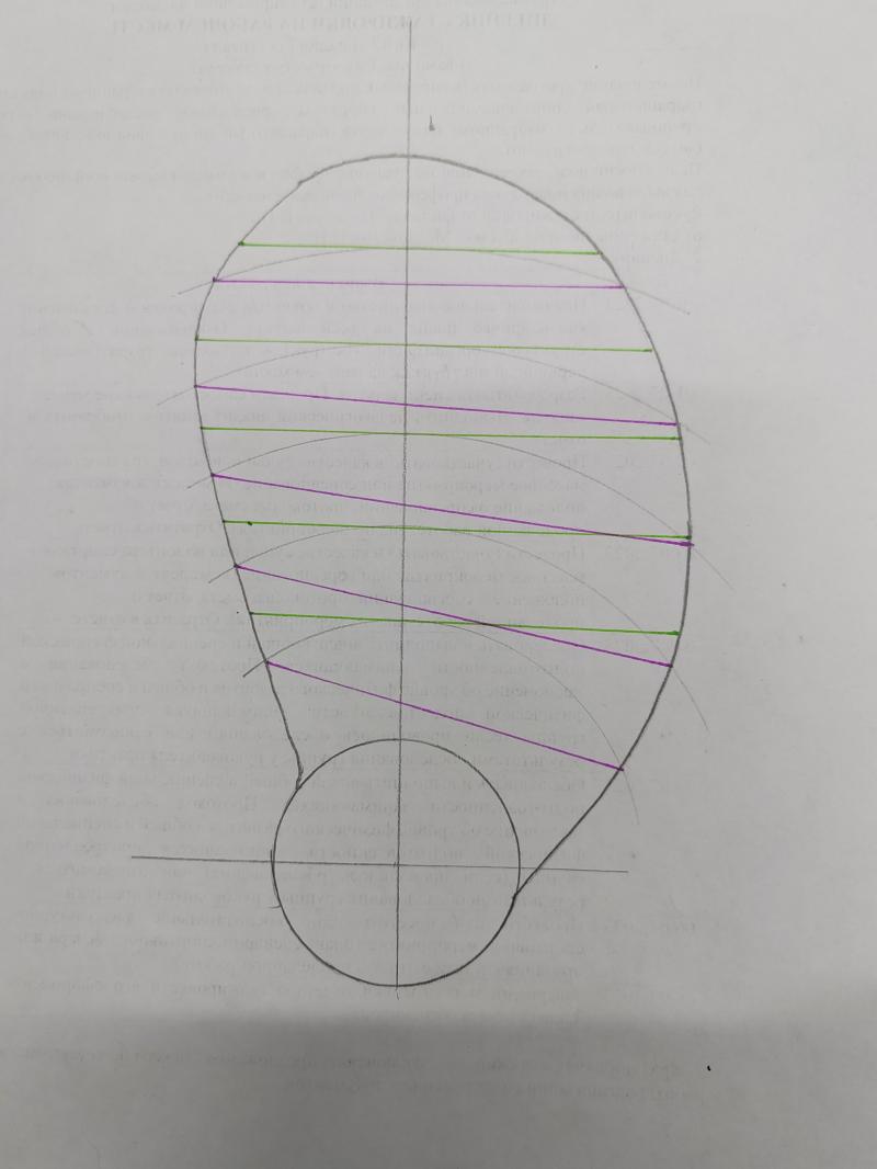

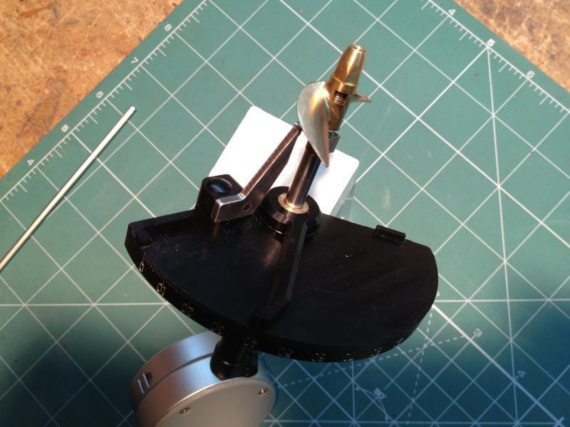

Есть вопрос: что взвешиваем ?
1) на фото, на приспособлении для определения шага находится винт с маркировкой 10"×10", а обсуждение отчета испытаний было на винт 12"×10".  Маркировка , как сказал Федор, пока условная и насколько мне известно по построению это уже несколько разные винты. На самом деле шаг испытуемого винта на дюйм, полтора меньше чем у первого варианта красного винта 10"×10".
2) получилось по замерам 3 разных шага на одном радиусе  - зачем, почему и разве так бывает ?

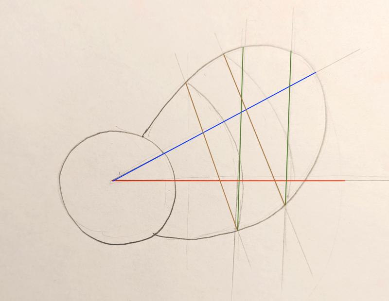

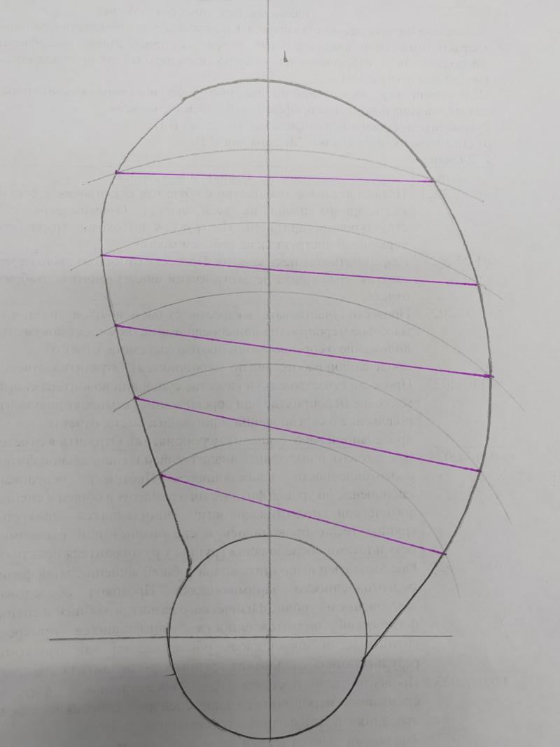

Чтобы что-то понять - есть предложение или даже просьба - сделать еще один замер того же винта 10"×10" на том же приспособлении. На радиусе 85мм (70%  длины лопасти) измерить угол между хордой соединяющей переднюю и задюю кромки лопасти и плоскостью вращения винта.
Замер нужен именно по кратчайшей линии (хорде ) , на рисунке это зеленые линии.
Затем можно  будет по академической формуле из учебника 2ПRtg(a°) =Н расчитать шаг винта на этом радиусе. Формулировка из учебника угла (а°) есть -  угол между плоскостью вращения и ХОРДОЙ соединяющей переднюю и заднюю кромки лопасти.
После этого расчета и будет что то более-менее понятно.
« Ответ #5658 : Декабря 11, 2023, 07:37:47 »
Я думаю немного по другому выйдет, у нас разные измерения.
Если мы строим по линии крутки, красная линия, то мы мерим угол (шаг) по зеленой линии. Если этот винт мерить по окружности, то измерение будет по коричневой линии, а по ней угол будет больше и зависит от стреловидности (синяя линия). При меньшей стреловидности измерения будут ближе друг к другу.
Видимо по этому винты со стреловидностью "0" имеют размер шага, так как наши измерения покажут один и тот же результат. А винты с большей стреловидностью  будут иметь разное измерение, вот и тайские по этому не имеют размер шага.
« Ответ #5659 : Декабря 11, 2023, 09:37:43 »
Ничего,  поищем золотую середину...
На всякий случай - без каких либо трактовок или поправок к формулировке из учебника.
- сказано Хорда, значит Хорда, а кратчайшим растоянием между передней и задней кромкой может быть только перпендикуляр к линии направленной к наибольшему радиусу лопасти. А линии (коричневые) соединяющие две точки окружности всегда будут длинее зеленых - значит они -  НЕ Хорда.
- сказано Угол , значит это один угол, а не три, пять и т.д.

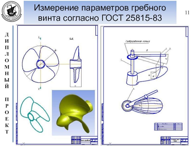

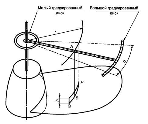

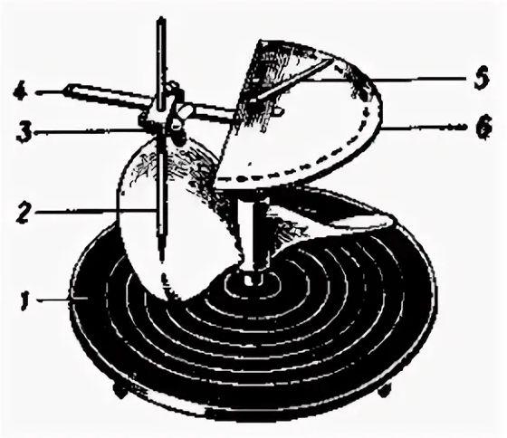

Вот мой прибор для измерений по ГОСТ 25815-83:
Вы же поступаете на мой взгляд очень странно. Сначала притягиваете методику измерения воздушных винтов. Затем изобретаете весьма не точный прибор основанный на этой методике. Затем начинаете "изобретать свой велосипед".
Я правда не понимаю, для чего вы это делаете.  :pardon:

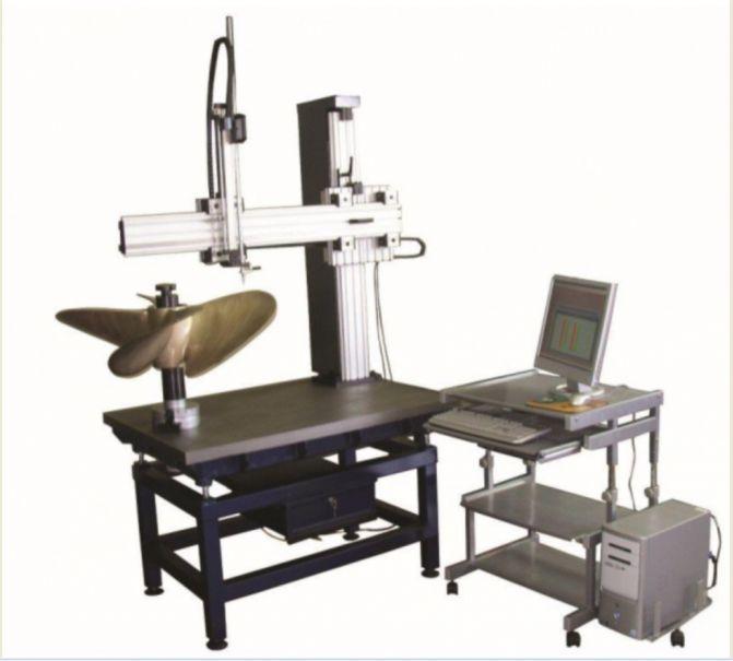

Вот приборы применемые для измерения гребных винтов, от самых маленьких, до огромных.

« Ответ #5661 : Декабря 11, 2023, 18:18:56 »
не вижу необходимости придумывать свою систему измерения.
Так никто и не предлагает ничего придумывать. Надо всего лишь своим штангелем ГОСТ 25815- 83 , на  своем же приспособлении (стойке с сектором) измерить расстояния от секторной перфорированной пластины до передней и до задней кромок на радиусе 85мм того же красного винта 10"×10", даже по привычной окружности. На моем рисунке эта окружность пересекается с коричневой линией на передней и задней кромках лопасти. И всего то...  даже считать ничего не надо, только показать какое расстояние от секторной пластины до передней кромки и какое расстояние до задней кромки. И все. Это же не очень сложно?

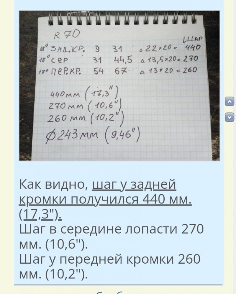

« Ответ #5662 : Декабря 11, 2023, 19:46:03 »
В моей таблице выше, есть для радиуса 70 мм.
От кромки до кромки (дл. дуги винтовой линии на этом радиусе- 75 град.) подъем составляет 63,35 мм.
Это 1/4,8 часть окружности. Вычисляем шаг: 63,35х4,8=304,8 мм. Переводим в дюймы: 304,8/25,4=11,97"
Округляем до 12".
Что дальше?
« Ответ #5663 : Декабря 11, 2023, 20:03:56 »
Округляем до 12".
Что дальше?
Вооот... это уже не 17", как утверждалось выше.  :smile:
« Ответ #5664 : Декабря 11, 2023, 20:21:13 »
polk, Будем выискивать где и как мерить, пока не совпадет?  :rofl:
Семнадцать ни куда не делось, оно по прежнему в той таблице.  :ok:
