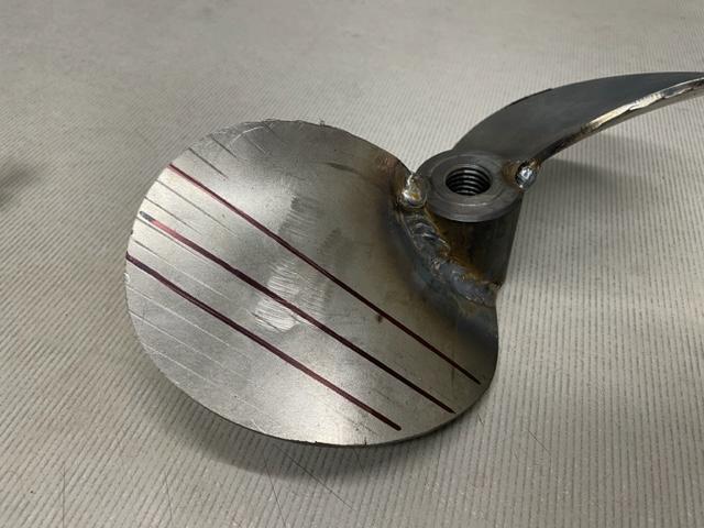

Я делал по новому винту горку из железа. Ничего сложного
Я бы конечно так не делал. Во первых при таком изготовлении не видно плотного прилегания поверхности лопасти к оправке. По этому такое приспособление, по моему мнению, достаточно условное, но оно позволит сделать симметрию у лопастей.
Лучше всего конечно иметь математику поверхности и по ней построить оснастку...
На фото видны линии оставленные оснасткой, которые показываю плотное прилегание при штамповке. Это гарантирует повторяемость с достаточной точностью соответствия форме, той которую создали, а вот правильная она или нет это первичная задача для построения  :smile:

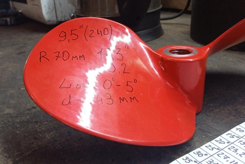

Получил для обмера эксперементальный "красный" винт.
Что могу сказать : Это разработка двухгодичной давности осуществленная в металл только сейчас без каких либо изменений. За два года  много воды утекло, есть новые наработки, есть что изменить, но... эксперимент видимо начался заново с начального этапа.
Итак к винту. Обмеры дали следующее :
- шаг винта (шагомер меряет только от Ф100мм) постоянный на всех сечениях 225-230мм , что = 9" . Разница шага от заявленных 250мм может быть и от погрешности угла установки ( около 1°) заготовки лопасти на приспособлении/стапеле для приварки лопасти к ступице.
- угол стреловидности/саблевидности лопасти соотвествует заявленному - 40°.
- угол откидки лопасти соответствует заявленному - 0°. Линейка приложенная к осевой линии лопасти параллельна столу/базовой поверхности.

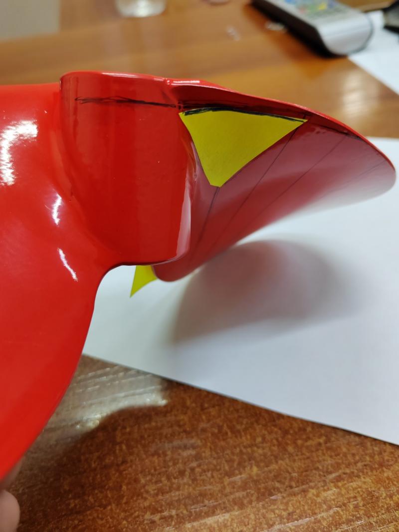

На лопасти в районе сочленения со ступицей есть искажения от проектного построения.
Вместо полного или близкого прилегания линейки к нижней части профиля лопасти возле передней кромки образуется провал. Это искажение профиля лопасти может приводить при отпределенных условиях к местному срыву потока и отделению вихря, что скажется на качестве работы винта.
Более подробно о небольших проблемках эксперементального винта и что с этим делать  расскажу отдельно в следующем сообщнеии.
« Ответ #5387 : Июня 16, 2023, 07:00:12 »
Вот это место всегда меня беспокоило и останавливало, так как дальше касания ступицы построенная поверхность резко начинает заворачиваться в вертикаль. И на каком то диаметре шаг построения винта нужно уменьшать, что сейчас и делаю на винте с шагом 8". Возможно на этом желтом участке сделать простую спираль, она уже не будет заваливаться так.
Ну и скорее всего ступицу нужно будет увеличивать, в данном случае длины её не хватило, так как взял серийную от зеленого болотоходного винта.
Да и на зеленых винтах такого размера втулка приваривается большего диаметра и выше на 10 мм, это способствует более жесткому креплению лопасти и её устойчивости к нагрузкам.
Правильнее будет просто отогнуть вниз переднюю кромку , примерно (только для этого винта) на 8-10мм  от места указанного карандашем и настолько же обрезать ступицу сверху.
Загибать вниз вместе с передней кромкой надо и весь желтый участок до полного прилегания линейки.
А снизу ступицу надо удлинить на (только для этого винта) 25-30мм. И добавить к задней кромке еще металл (желтый треугольник ) до полного прилегания с удлиненной снизу ступицей. Задняя кромка станет прямой, значительно усилится и уйдет имеющий сейчас место быть концентратор напряжения.
На самом деле это уже обсуждалось в этой теме где-то ранее. Такая укрепленная задняя кромка уже применялась на "американском прототипе" винта для АЛШ.
Примерно как-то так по простому можно реализовать сочленение лопасти со ступицей.
Здесь все просто , но обсуждение главной проблемки (на которую никто не обращает внимание) этого винта будет в следующем сообщении. Это просто долгий разговор ...

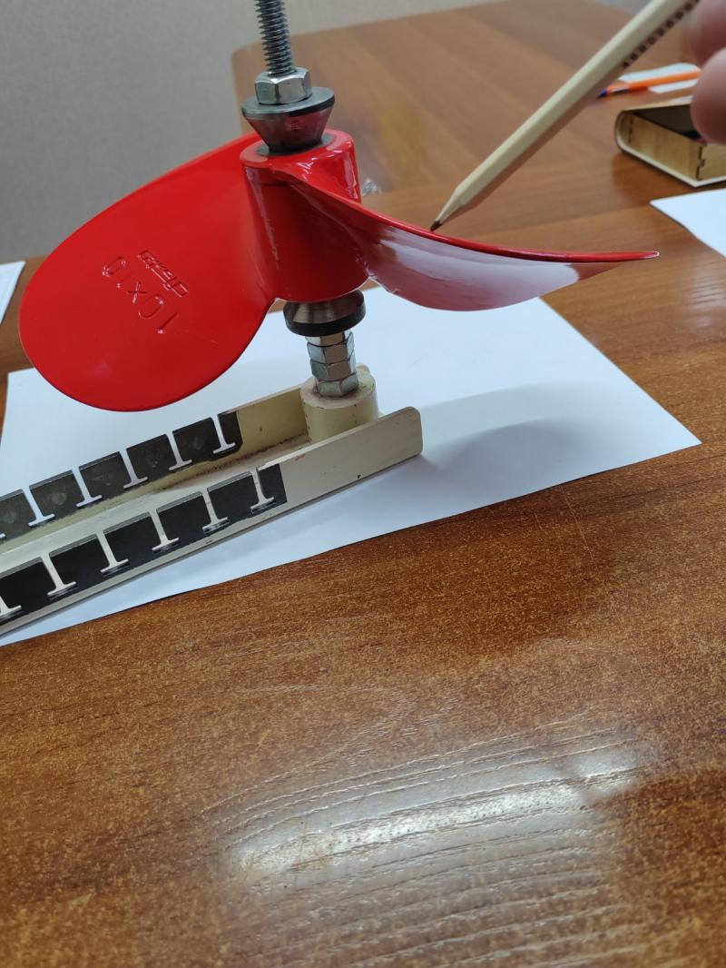

polk, Сегодня появилось время и я усовершенствовал свой прибор измерений винтов.
Прикрепил шкалу градусов на измерительный сектор и стрелку.
Так же жестко закрепил цифровой штангет на секторе.
Теперь я могу измерять поверхность по многим винтовым линиям с разным шагом в градусах.
Вот так выглядит процесс. Винт закреплен неподвижно на оси прибора в конусах.
Сектор с градусной шкалой закреплен отдельно с возможностью поворота.
Стрелка на шкале градусов фиксируется на оси отдельно.

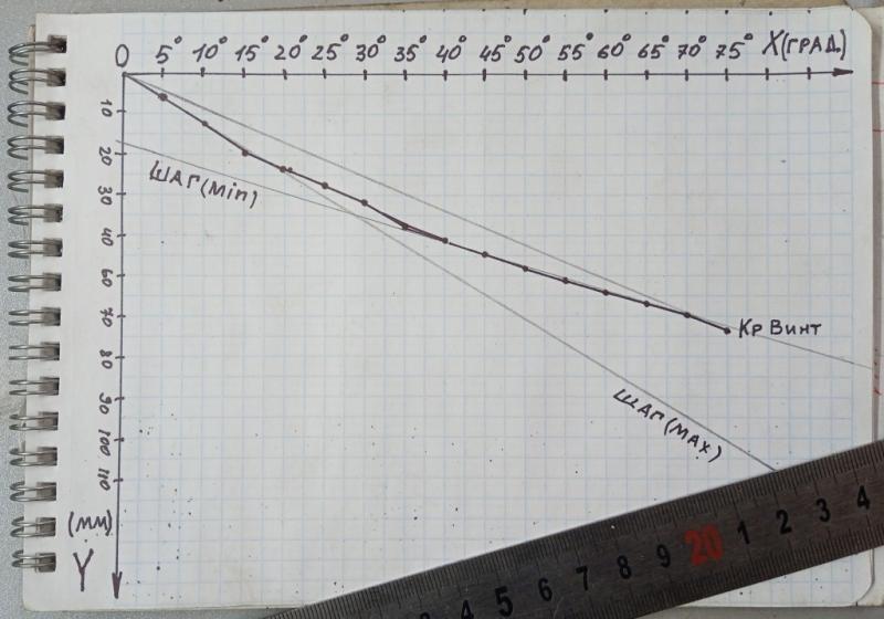

« Ответ #5390 : Июня 16, 2023, 19:13:43 »
Теперь немного полученных цифр при измерении красного винта.
Вот получилась такая таблица.
Поясняю:
Выставил штангет на заднюю кромку винта, обнулил показания, закрепил стрелку градусов на "0".
Это Нулевая точка измерений и графика.
Дальше стал измерять вдоль винтовой линии с радиусом 70 мм. с шагом в 5 градусов.
Левая колонка- градусы.
Вторая колонка- расстояние от "0" в мм.
Третья колонка- то же для винта SPS-9" классик. Но это позже.
Затем нарисовал график, по оси "Х" деления в градусах. (можно легко перевести в мм. Посчитать длину окружности с радиусом 70 мм. и найти сколько мм. составит дуга   сектора в 5 градусов).
На оси "У" отложил измеренные расстояние от "0" до поверхности лопасти в мм.
Получился вот такой график.
Получилось несколько грубовато, точка на графике почти мм. Так, что без десяток и соток.
Ожидал чуть другого вида, проверил арифметику, все верно. Так выглядит спремленная винтовая линия с радиусом 70 мм.
Смутили перегибы графика, перепроверил еще раз. Измерения правильные.
Затем проверил поверхность самым верным способом- на отражение. Стало все понятно.
Источник света:
Отражение на лопасти:
Вот такой результат. Цифры выложил, можете проверять.  :ok:

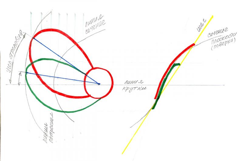

При данном построении, сечение поверхности по окружности является синусоидой, об этом писали и рисовали. И если от линии крутки отклонятся по окружности в одну сторону получим как раз ту прогрессию о которой все трубят, но шаг на винте определен одной цифрой ! на это вроде согласились все.
На рисунке, повторяюсь, показано сечение, можно сказать развертка горки лопасти построенной прямыми относительно линии крутки. Так если эту горку развернуть, то получаем сечение в виде синусоиды (сечение поверхности). Остается только расположить на ней саму лопасть и при повороте лопасти по окружности от линии крутки получаем ту самую прогрессию. Если делаем нулевую стреловидность, то лопасть больше похожа на геликоид и что бы он стал работать в полупогружной режиме отгибаем интерцептор, что бы компенсировать отсутствия той самой прогрессии.
На рисунке наложены два винта, красный - новый, зеленый - серийный. Можно и так, красный - азиат, зеленый - американец, условно  :smile:
Так как видим они имеют один диаметр и один шаг. У красного шаг прогрессивный у зеленого шаг догоняется интерцептором, но шаг у них одинаковый, желтая линия - линия шага.
И прогрессию, как видите, я не задаю никакими изменениями шага по окружности. Это изменение идет по синусоиде и зависит только от стреловидности.

polk, Все не верно. Ты пытаешься ловить искажения винтовой поверхности. Отходишь от нее.
Я строю НА винтовой поверхности переменного шага. Не отходя от главного условия построения.
У тебя получаются винты похожие.
Я же стараюсь проектировать по правилам.
Да, много вариантов прогрессии винтовой поверхности. На сколько она изменяется в каких диапазонах градусов и шагов?

« Ответ #5398 : Июня 17, 2023, 10:43:51 »
Для полноты картины. Ввел данные измерений с точностью до второго знака после запятой.
График построен в "Exсel". Красный винт. Винтовая линия с радиусом 70 мм.
К сожалению искажения поверхности мне не показались, а имеют место быть на самом деле.
Не могу сказать, что это. Дефекты штамповки, дефекты последующей обработки, или дефекты окраски.  :pardon:
На этом у меня все по красному винту, пора и своими делами заняться.  :hi:
