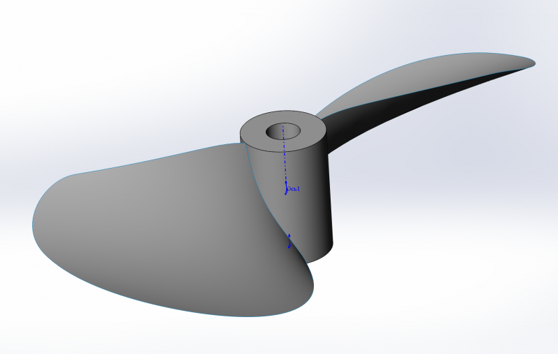

Пока выходные попробовал спроектировать винт с шагом 8", я думаю сделать винты с четным шагом 6, 8 и 10"
С меньшим шагом можно будет попробовать на более распространенных моторах.
На рисунке винт 11х8" в построение используется прогнутая линия крутки для придания большей прогнутости лопасти вдоль радиуса, для увеличенияжесткости лопасти на отлом
Стреловидность 40 гр

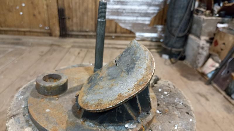

« Ответ #5384 : Июня 15, 2023, 19:03:41 »
Я делал по новому винту горку из железа. Ничего сложного. Если трудно выгибать ,можно сделать рез , а потом заварить и загладить. Несколько лет служит верой и правдой.
Прямо на ней и правлю, обязательно с нагревом.
