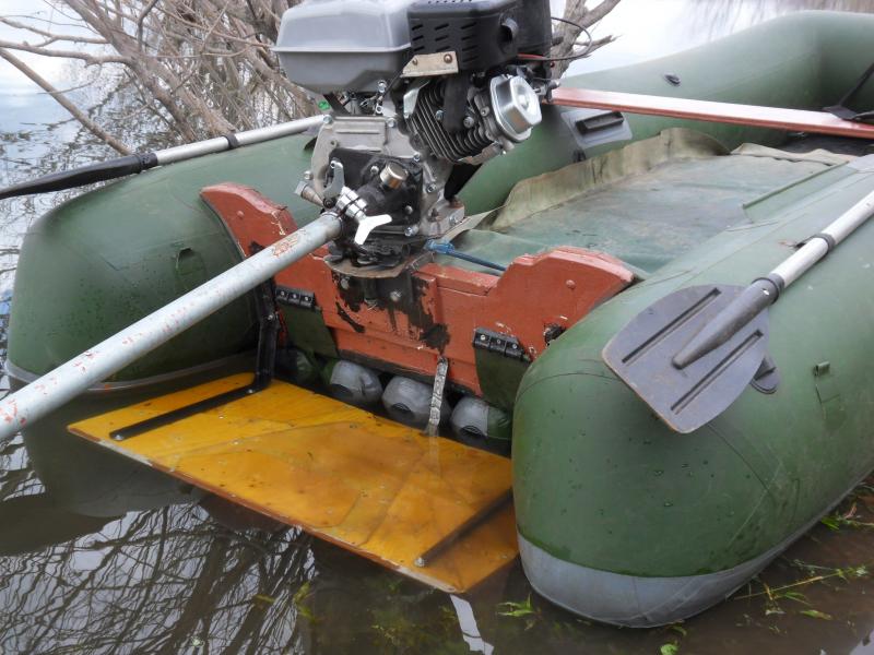

новый винт классик 12" СПС и с ним и транцевую плиту
Федор за флуд не заругает, надеюсь  :sorry:
Сегодня 6 л. искатал горючки,но результат не вызвал восторга. Этому движку надо толкать "баржу" и винты не на 12" ,а от 14" ,-и выше.
Тогда будет мотор отдавать свой потенциал,а на легонькой посудине -только дурака валять !
 А 10" HI SPEED хуже работает( но заглубитель настраивал под винт 12" Классик и надо было опять вернуть под него,-  но лень) ... .
  Горб сместился дальше и с ТП корма ощутимо приподнялась на ходу.  Пока на обкатке выдает 3200 об.  при полном газе и винт не стал вкручивать . Еще день покатаюсь и тогда .... :biggrin:
