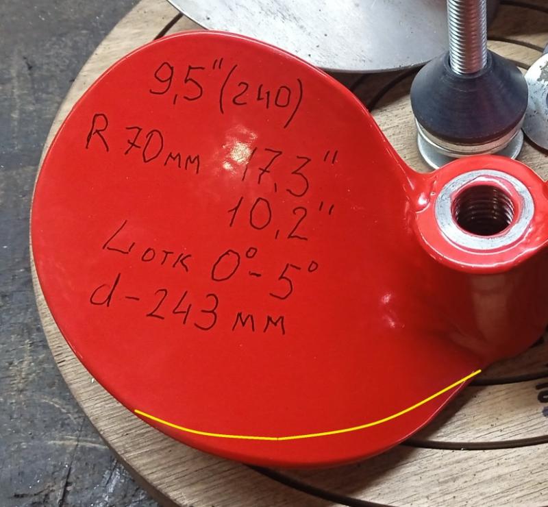

Диаметр винта- 243 мм. (9,56").
Скорректировал диаметр до 254 мм, а так же с коррекцией построил лопасть Ф280 мм.
Так же уже заказал лопасти  из листа 4 мм и 5 мм на большой диаметр. Когда получу, то сделаю уже настоящие винты для ходовых испытаний  :smile:
Будет время по такому построению сделаю винты меньшим шагом.

« Ответ #5357 : Июня 07, 2023, 19:22:09 »
Винт не для растительности....
Слегка скорректируй переднюю кромку, будет сбрасывать:  :ok:
« Ответ #5358 : Июня 07, 2023, 23:29:53 »
Интересно по какой методике делался красный винт. Судя по размерам ПОЛК пытается сделать скоростной винт.
 Что интересного то ? Винт проектировался по методике прямых линий и подобно построению КРЫЛА.  Методику ,в этой теме, разжевали за почти 4 года, полностью до мелочей. А , кто не хотел эту методику видеть тот и сейчас делает  "удивленный" вид .
И шаг на этом винте на любом радиусе соответствует всего одному значению , а не 3-м значениям , как его меряют "эксперты" .  Экспертных мнений может быть много, но изделие сделано и в точности соответствует проекту где значение шага на любом радиусе закладывалось всего одно.
И вовсе это не скоростной  винт.  Он многорежимный , не теряющий упор (подьемную силу) , при энергичном маневрировании румпелем или газом.  Васильев это уже показал.  Конечно , на его комлекте , этот винт относительно быстро  толкать не будет  (не более 40 км/час), но и в штопор точно не сорвется.
Этот винт пока самое примитивное мое понимание в построении. В нем нет реализации уменьшения шага к законцовки лопасти, нет откидки от слова совсем. Он построен из самых простых прямых линий закрученных вокруг одного радиуса и имеющий стреловидность 40 град.
Все предыдущие зеленые винты имели элементы такого построения, но и вводилась поправка на американский винт, что за собой тянуло неизбежность формирования интерцептора, а как не крути это тормоз который не позволит перешагнуть рубеж скорости.
Красный винт, как видели не имеет интерцептора, но хорошо работает в полупогружном режиме и, скорее всего, у него будет более широкий диапазон для разной мощности моторов, что позволить уменьшить линейку винтов.
Сейчас жду еще результатов от натурных стартов, а так же обмеров от IKREPOST, после этого уже буду строить планы на этот винт.
PS
Еще раз хочу отметить, для коммерсантов, что разработка не является коммерческим проектом, это поисковая работа по изучению винтов, а если она пойдет в серию, то это будет приятным бонусом  :smile:

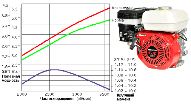

Это другое дело, а вообще надо ли крутить такие моторы,такими оборотами. Я когда на самодельном снегоходе раскручиваю до 3800 (лифан 17 л.с.) ,то кажется ,что должны поршня повылетать. А кто то убирает ЦРО и пытается крутить больше.
И есть ли смысл крутить 10" винт 1900 об\мин, когда можно крутить 8" 3800 об\мин?  Мощность то остается постоянной, даже при определенных (повышенных), оборотах начинает падать.
« Ответ #5367 : Июня 09, 2023, 20:40:46 »
Мотор можно крутить до 5500 об/мин, вот после этого клапана встречаются с поршнем и мотор выходит из строя "кирдык"... но это когда кто то мотору позволяет крутиться дальше. Сам по себе мотор начинает "гортанно" реветь, когда клапана не успевают закрыться, но сам по по себе себя мотор убить не может. Я таким образом убил два мотора, это когда накатом с горки автомобили смогли разогнать обороты двигателя до недопустимым.
На снегоходах и лодочных моторах этого сделать не возможно, физически невозможно !
И при увеличении оборотов мощность не может падать, падает момент. Но так как мощность производная от момента и оборотов, то она не падает она увеличивается, но всё же не бесконечно... только при резком падении момента она падает, это связано, обычно, с увеличением потерь в механизме.
По этому все регуляторы стоят на максимальном моменте, а не на максимальной мощности.

Если верить этому графику, максимальный крутящий момент начинает снижаться после примерно2700 об/мин.
Посмотреть
При каких оборотах начнет снижаться мощность можно только предполагать. Есть ещё момент связанный с лопаточным разбрызгиванием масла в картере, который связан с ограничением оборотов.
