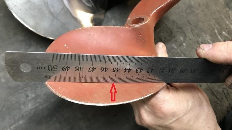

« Ответ #4712 : Ноября 29, 2022, 06:38:32 »

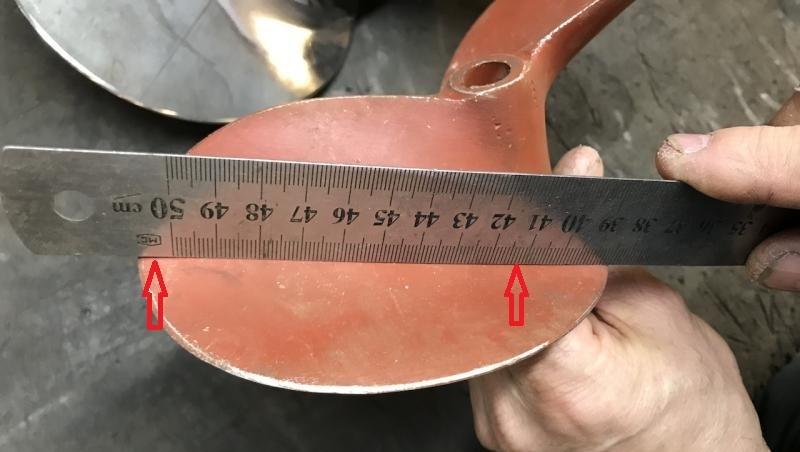

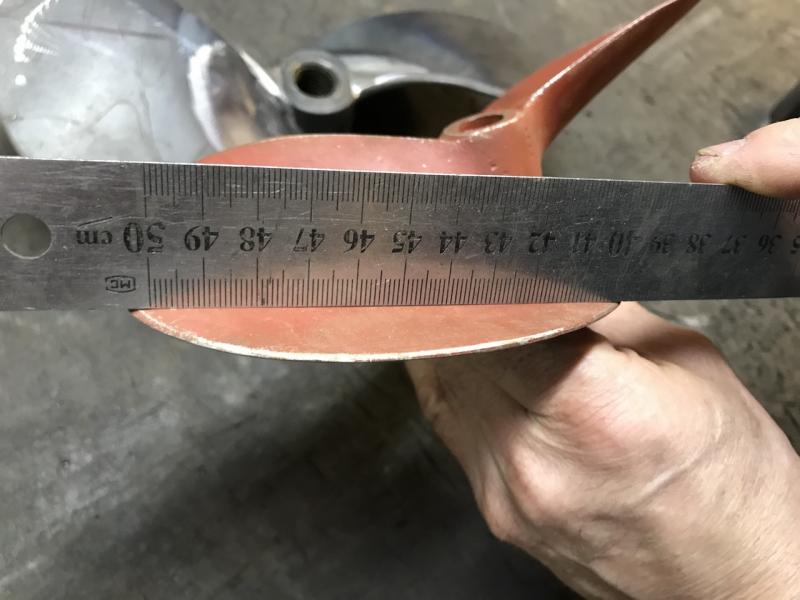

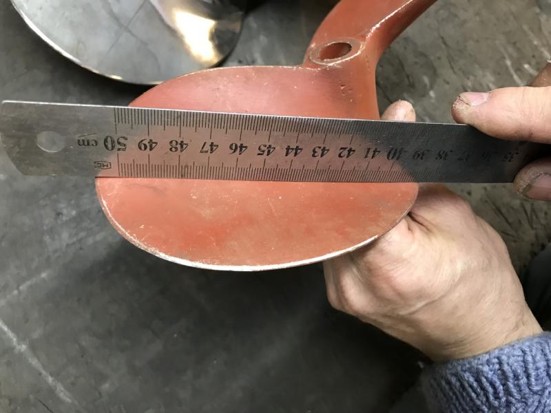

Начнем с того, что с помощью линейки проверим линейность построения тайской лопасти, это может самостоятельно сделать каждый.
Результат даже можно не показывать, а так для себя и что бы никто не знал  :smile:
К стате на геликоиде, классической спирали, даже с "прогрессивным шагом" такой линии не найти поперек лопасти. Там есть только множество прямых линий по радиусу.

« Ответ #4714 : Ноября 29, 2022, 08:01:44 »
polk, Видно  же, просветы под линейкой.
Если нужно покажу на любом винте.
К чему это враньё?
Поистине, сами такие. Как в детском садике: "Кто, как обзывается, тот так и называется".
Фёдор, то что взялся за линейку это хорошо. Но реакция Алексея вполне оправданна. Хотя Алексей, НУ НЕ РАСПЫЛЯЙСЯ ТЫ, НЕ ПОДНИМАЙ ГРАДУС.
Продолжу. Алексей Вам пытался донесть в своих темах, но не кто не хотел понимать. Его травили со смаком, последняя попытка Васильева, изящный поддых. Вам рекомендую пройтись снова по его темам. А линейка ляжет на винт, обязательно ляжет.

« Ответ #4717 : Ноября 29, 2022, 11:03:30 »
  На моем не должна лечь , только где то скраю 1 раз ) .
« Ответ #4718 : Ноября 29, 2022, 13:21:50 »
Это не зазоры, ото просветы, при обработке можно и больше накопать.

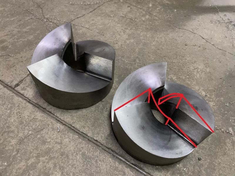

Но погружные винты, как уже писал делаю по прежнему по спирали, вот один из штампов на трехлопастной винт, снял с полки и сфоткал  :smile:
Так что поисковая работа не закончена, но она позволяет делать нужный винт, а не копировать уже пройденное  :sad:

Из под этих штампов как раз были первые болотоходные винты, которые и к Вам попали.
Штампы представляли собой классическую спираль без искажений, к сожалению они не поехали... только после подгибки кромки что то стало получаться. Это было отправной точкой для поиска правильной формы лопасти, чем я до сих пор занимаюсь.
Господь велел помогать.
Моё мнение, так должны поехать, и прогрессии не помешало бы. Подрисованная верхняя, мало того строй надо сдвинуть от радиуса на 11 часов примерно.
« Ответ #4723 : Ноября 29, 2022, 19:22:39 »
у меня дэжавю, опять у кого писька больше
« Ответ #4724 : Ноября 29, 2022, 20:02:08 »
На одиннадцать, на шесть... непонятная ориентация. Прогрессия до сих пор не имеет определения, тогда о чём ?
Эти штампы классическая спираль с постоянным шагом определенного размера с нулевой откидкой. Размер лопасти можно в эти 120 град планировать любую.
Винты на них делаются аналогичные ветерковским, даже их сравнивали, всё в пределах погрешности и предпочтения  :smile:
