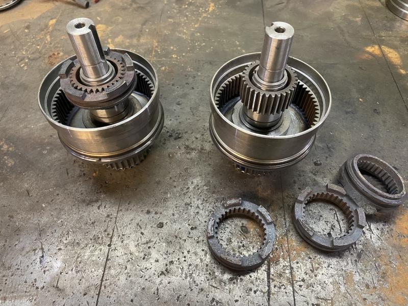

А так же помаленьку, маленькими шажками продолжаю изготавливать планетарные реверсы для болотоходных моторов

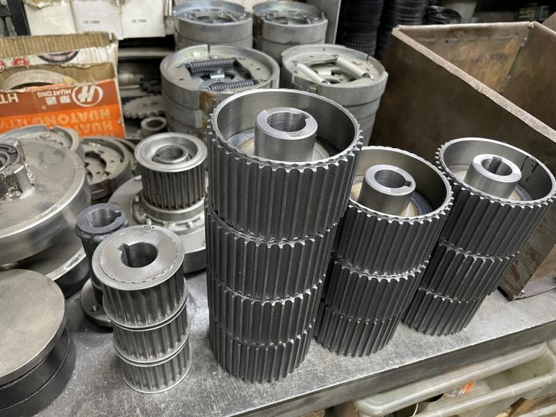

Вот уже часть шкивов на замену, а часть уже под новые заказы

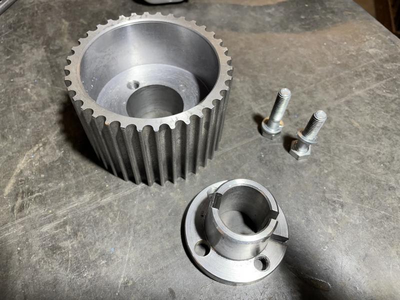

Вчера задали вопрос:
Можно ли сделать шкив со втулкой taperbush ?
Решили попробовать, но советскую  :smile: Нашли ГОСТы конусных посадок и для посадки шкивов на вал используется конус 1:10 и сделали образец.... работает  :smile:

К стате об отрицательном результате... а не попробовать ли на полимерный шкив поставить такую втулку ?
Я сам не ожидал такого "могучего" захвата вала при затягивании втулки, а так же при освобождении её, она просто снимается с вала  :smile:
