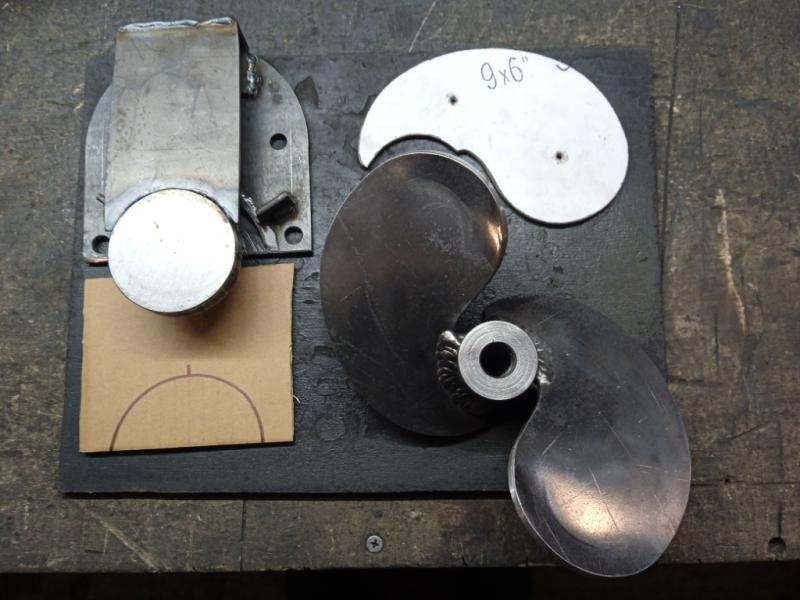

Да, я все помню. Те с широкой лопастью уже были то что надо.  ПЯТЬ ЛЕТ ПРОШЛО. Я тебе показываю реальный, рабочий, испытанный винт, сделанный по этой технологии и говорю, чего у тех не хватало (шага и "ложки").
А ты похоже совсем ослеп. Ты под гипнозом что ли?  :wacko2:

polk Мы стобой пять лет назад вместе начинали. Я начал с испытаний твоих винтов. Неудача тогда заставила меня задуматься и начать вникать в тему.

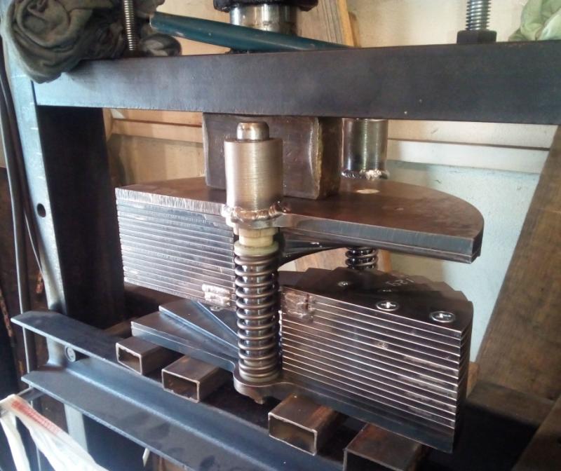

Пять лет прошло, я позапрошлой зимой нарисовал в Компасе винт, нарисовал сегментный штамп под него, сделал штампик для "Ложки".
Сделал винт, поставил на болотоход, испытал и показываю тебе:
А ты мне пишешь сейчас:

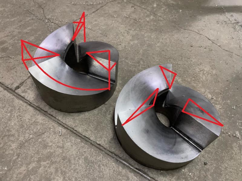

На одиннадцать, на шесть... непонятная ориентация. Прогрессия до сих пор не имеет определения, тогда о чём ?
Коряво но, как то так. По прогрессии, у тебя подъём по пресформе постоянный, а так будет прогрессивный.
Прошу прощения

Хотя нет!
Первое правильно, папа ложится в маму прогрессия.
А вот ежели на оборот регрессия.
« Ответ #4732 : Ноября 30, 2022, 03:43:23 »

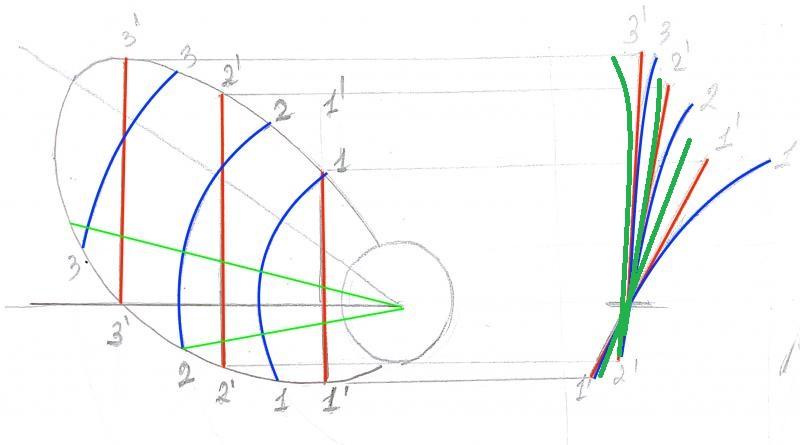

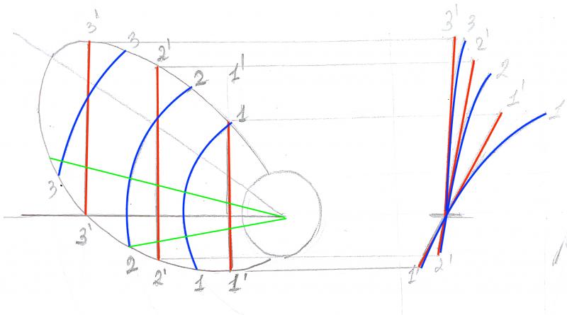

Он у меня ассоциируется не с рисунком, который мне понятен, а со словом прогрессия. Что бы её сделать весит насущный вопрос, как она прогрессирует ?
Свое понимание той прогрессии я уже нарисовал на сечениях, она формируется синусоидой и зависит от угла стреловидности и её е нужно самостоятельно строить и задавать ей параметры. Про эту синусоиду и remix59 говорил в прошлогодних обсуждениях. И у нее строго завязанная "прогрессия" по окружности, Если винт построен по методу крутки и у такой лопасти примерно сектор в пятнадцать градусов вдоль линии совпадает с геликоидом (сектор показан зелеными линиями), потом идет плавный подьем и после 40 град уходит вверх. И у этой кривизны не арифметическая прогрессия, а геометрическая ( в нашем понимании прогрессия прогрессивная )  :smile:

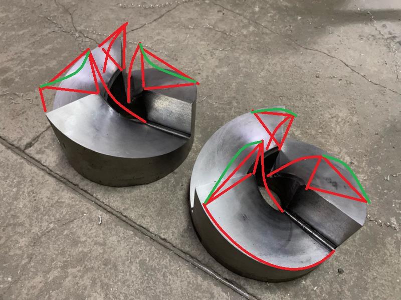

Маненько ошибся Прогрессия задаётся подъёмом горки. Вогнутое прогрессивное, выгнутое регрессивное. Наклонами задаётся откидка в + или -.
Не падает тот кто не ходит.
Дальше дело САПР.
« Ответ #4737 : Ноября 30, 2022, 07:57:06 »
Вадлен, тебе такой хотелось?
По зелёной, часть  лопасти регрессия.
