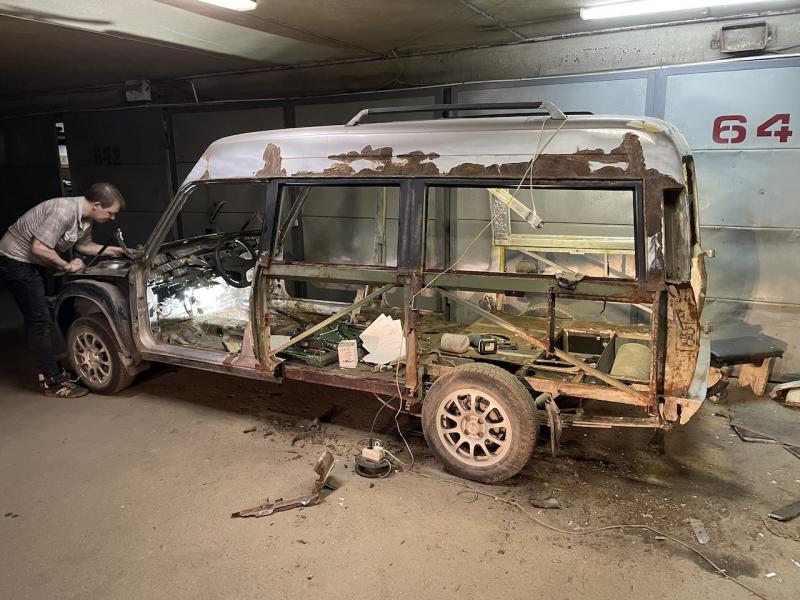

У меня таких не одна разработана и сделана  :blush: за все время с 1993-го года, и сейчас делаю новый проект....
Была, точнее есть, своя машина Лада-Марина, так вот она простояла 8 лет на улице и как то пришла ностальгия и я решил её восстановить для себя, оживить до начального состояния  :smile:
Вот как она выглядела перед регистрацией двадцать лет назад
А это сейчас на этапе разборки
Между фотографиями 20 лет... и двадцать лет прожитого... сильно изменилось восприятия того, что было сделано, но много сделал правильно, хотя сейчас бы сделал по другому.
На этой машине только передняя моторная часть от десятки, а дальше все свое, даже задняя балка на ЛИАЗовских рессорах  :smile:

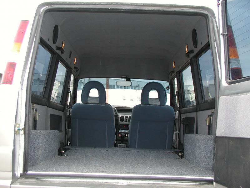

И при путешествии у этой машины заднее сиденье складывалось в единый пол с багажником, при этом получалась площадка 1100х2500 мм

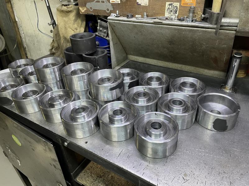

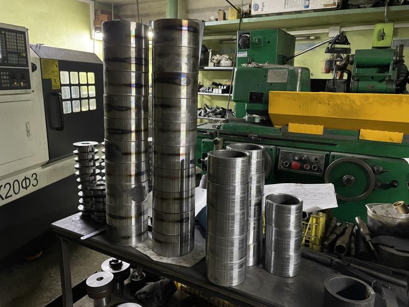

Под эту втулку так же разработал и облегчённые шкивы, будет время сделаю.
С конусной втулкой появляется ряд преимуществ, это плотная безлюфтовая посадка без запрессовки, не нужен упор для шкива можно поставить по месту на валу и не нужен центральный болт для крепления. Ну и не маловажно, легкость в снятии шкива в труднодоступном месте, особенно если заржавеет
   Всё это абсолютно верно. Однако вопрос цены клиента волнует очень сильно....в последнее время особенно.
Оказывается вопрос оказался открытым.
После публикации цанговой втулки резко прибавились заказы, и даже тот кто заказывал с отверстием перезаказали на цангу  :smile:
Так что цена еще не самое важное, например спрессовать в полевых, да и в гаражных условиях шкив, видимо, с вала стоит дороже цанги.
На фото часть в работе на разных этапах
Соответственно уже появились цанги с Ф25 мм и шпонкой 8 и 7 мм, Ф24,4 шпонка 6,3 мм....

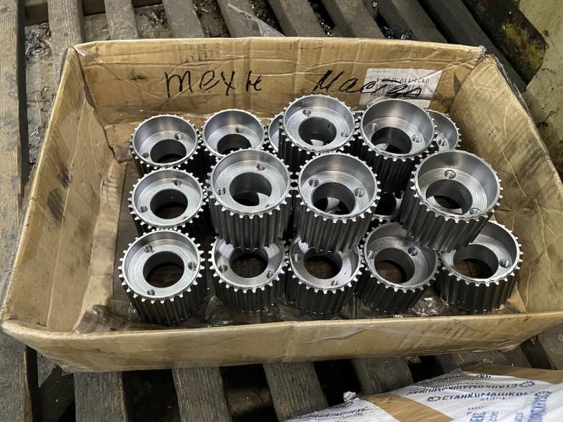

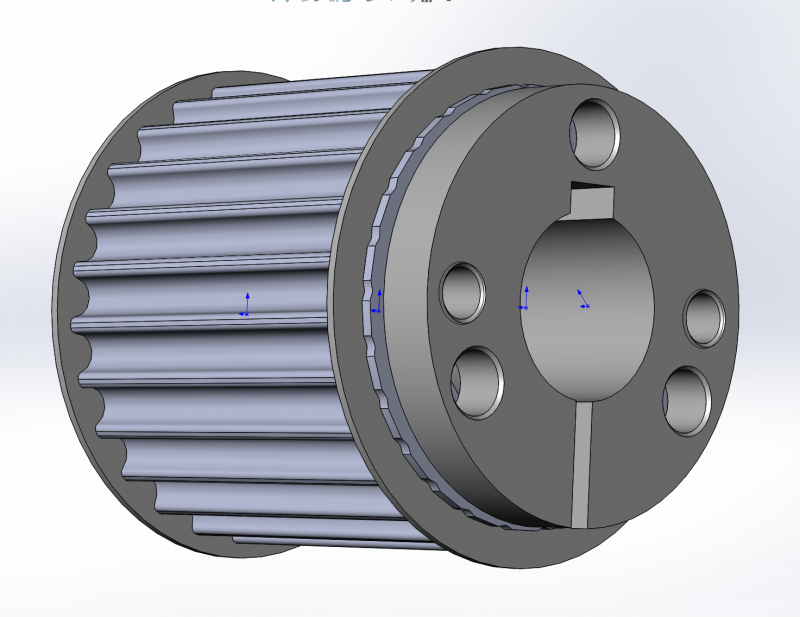

Сегодня закончили шкивы с 28-ю зубами, под цангу на вал Ф25 и 25,4 мм. Это самые маленькие шкивы с возможностью посадки на вал Ф25 мм. чтобы цанга находилась внутри шкива, внутри габаритов.

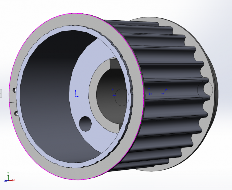

Но теоретически еще просмотрел возможность установки шкивов с числом зубов 24 и 26-ть на вал Ф25 и 25,4 мм. Если "шляпу" цанги вынести за границы шкива, то можно на вал Ф25 и 25,4 установить только 26-е шкивы.
Фото шкивов с 28-ми зубами
А это теоретическая проработка установки такой цанги на шкив с 26-тью зубами
Складывается полная картина по применению ремней для болотоходов HTD8M и шкивов которые можно установить с помощью цанги.
На вал двигателя Ф20 и Ф19,05 мм от 24 зубов и более, на вал Ф25 и Ф25,4 мм от 26 зубов и более...

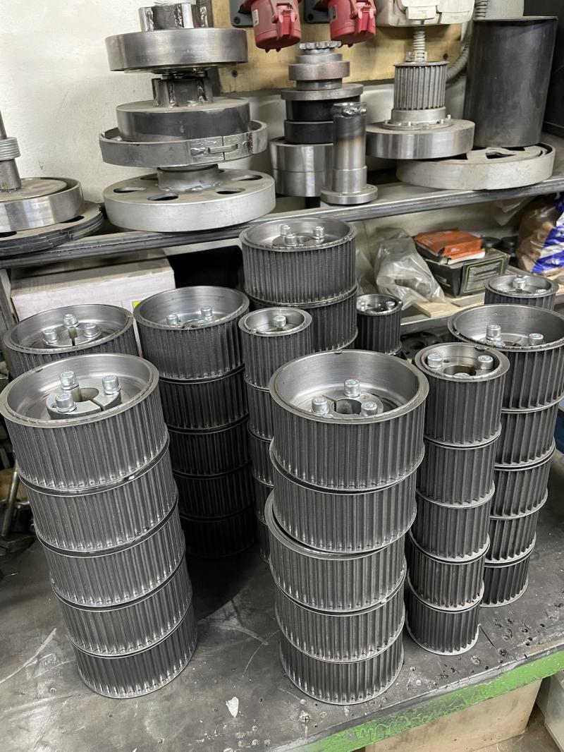

Еще раз хотел отметить стоимость и востребованность изделий.
Как уже писал после публикации цанговой втулки на шкивы, заказов на зубчатые шкивы возросли в разы, но при этом нельзя производство сдвинуть по приоритетам, точнее по приоритетам сиюминутной выгоды и на шкивы появляется очередь во времени, я не смогу конечно закрыть импортный поток шкивов со втулками taperbush, но свою работу помаленьку делаю.
На фото шкивы очередному заказчику...
