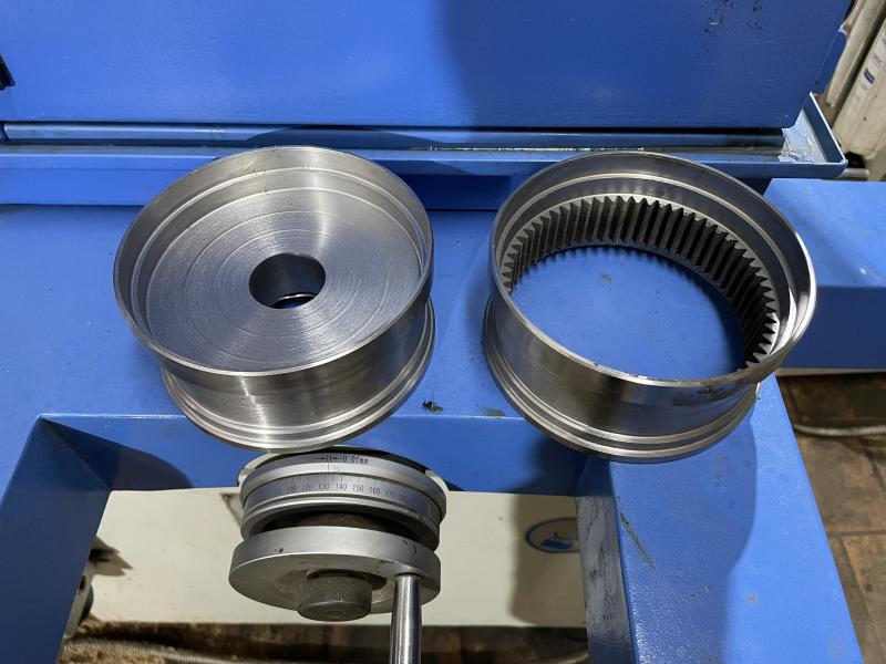

Пришло время для запуска пилотной партии планетарных реверсов для болотоходных моторов.
После всех доработок, технологических адаптаций запустил пять штук. Два планирую еще отдать на испытания на моторах 30 и 35 л/с, остальные уже будут коммерческие  :smile:

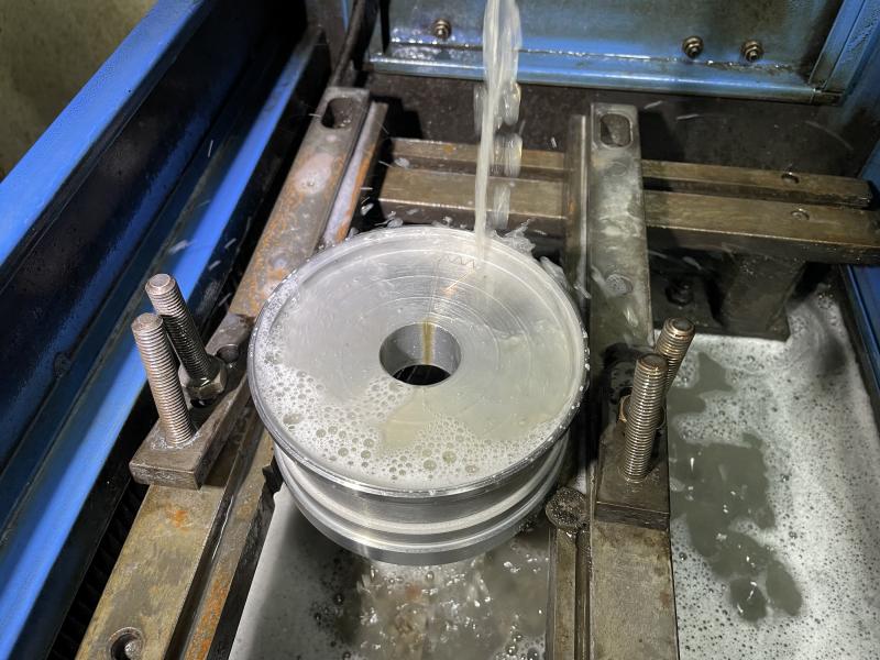

На фото нарезка внутреннего зубчатого венца на корпусе
Сам корпус уже изготавливается на ЧПУ за три установки...

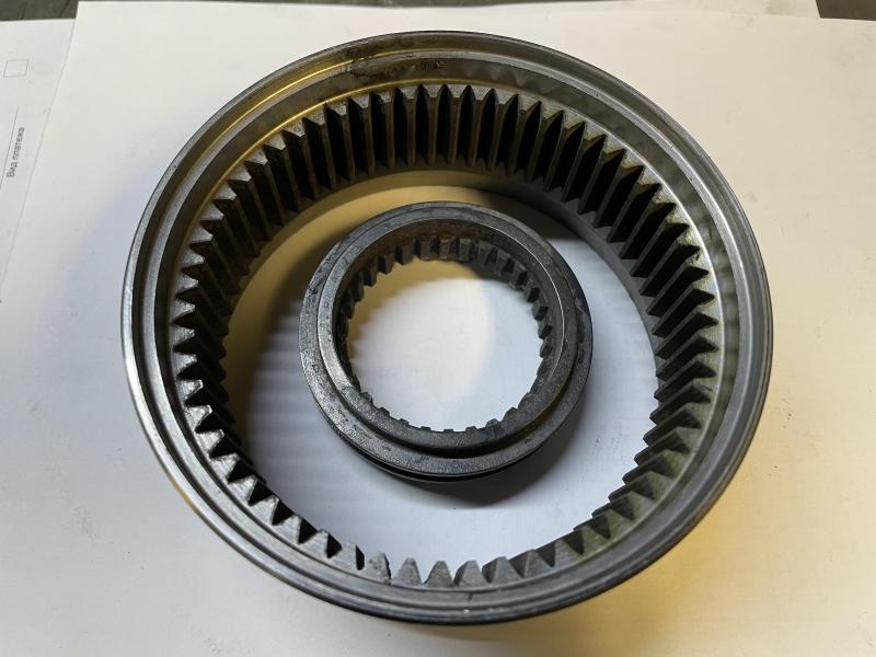

Вот одна готова, станок режет почти 8 часов одну такую шестерню. Если заказывать на стороне, то только рез выйдет в шесть с половиной, плюс металл, плюс токарка и термичка  :shok:
А так одну за смену, одну в ночь и за неделю можно сделать немного. Правда в редукторе подобных две детали  :smile:, вторая чуть поменьше

Для этого станка рабочий не нужен  :smile: есть у меня программы на 54 часа, поставил и трое суток он пилит металл. Главное не прозевать подачу эмульсии, она при работе испаряется  :sad:
Бывает рвется проволока, станок останавливается и его можно сново запустить с нулевой точки. После отключения напряжения он тоже встает, так же как и при коротком замыкании, после такой остановки станок запускается с этой же точки и заканчивает свою работу.
Эрозия у меня много простаивает, но очень классый станок, хот и медлительный до ужаса...

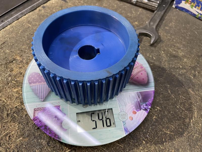

На неделе получили новую маленькую фрезу из Китая для шкивов HTD 8M. Она позволила сделать шкив на 50 зубов и осталось еще возможность увеличить, минимум, до 56-ти  :smile:
Если такой шкив делать из стали, то он будет весить 3,5 кг, а этот всего 550 грамм

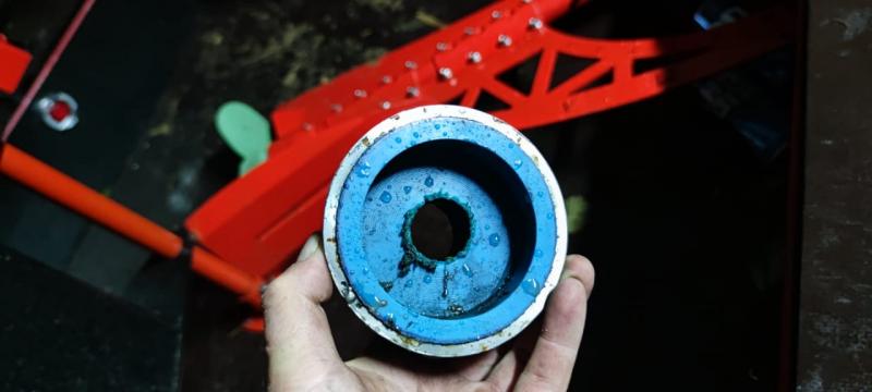

Вот пришел ответ на стойкость полимерного шкива.
Мотор 35 л/с, верхний шкив 28 зубов, скорее всего со сцеплением, нижний 40 зубов. Пробег 30 км и всё......
Скорее всего на маленьких моторах это не случится, но пока случилось. Будем ждать результатов из других источников.
Можно конечно завтулить, посадить на шлицевую стальную втулку с отверстием и шпонпазом внутри, но это будет затратнее и уже будет по весу сопоставимо с облегченным шкивом.
Так что сталь в данном случае рулит  :smile:

Dil, На большом диаметре, возможно, и будет работать :blush:. Но какой этот диаметр и какова передаваемая мощность  :sorry:?
