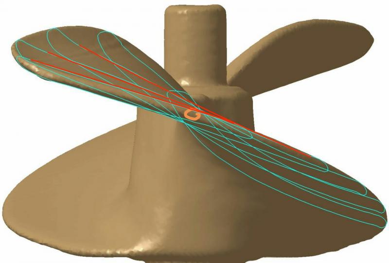

polk, делаем сечение по окружности? (ну, что бы не было разночтений потом)
Конечно каждый работает в своей системе координат, но сравнение производим по окружности.
1. Винт имеет один шаг, вроде согласовали.
2. Лопасть может иметь вогнутость по окружности, вроде возражений не было.
Я обещал снять видео, вот оно:
Обсуждаем?
Конечно.
По видео уже понятно, что прямая линия на лопасти есть, у геликоида в принципе такого не будет. Утверждение, что при повороте линейки выпуклая  поверхность переходит в вогнутую без прямого участка, сомнительно. Касание линейки с минимальными просветами, это нормально, так как поверхность не шабрят по линейке.
Это не критика, это то что я для себя увидел.
Винт какой бы мы не взяли в руки, нельзя трактовать как эталон, просто права нам ни кто это не дает.
Основная рабочая часть лопасти находится на последней трети лопасти, там самая большая скорость лопасти и там реализуется большая часть мощности. По этому за формирование основного шага ложится на эту часть.
Ближе к ступице шаг уменьшаем, так как винт имеет проскальзывание 15-20%. По этому смело можно этим воспользоваться, на скорость это не повлияет, особенно у ступицы, но даст большую длину соединения лопасти со ступицей. для этого можно разворачивать линию построения или её прогибать. На сканированном американском винте это так же прослеживается. На фото сделаны параллельные сечения лопасти и видно, что на внешних сечениях рабочая поверхность почти линейная, ближе к центру лопасть скругляется и стремится к геликоиду с таким же шагом. По этому скруглению у нас с IKREPOST долгие рассуждения, за кадром... когда порезали тему. Сейчас есть понимание уменьшение шага ближе к центру.
Зеленые линии, это сечение американской  лопасти, красными нанесены линии попередней рабочей поверхности в местах сечений, и они с определенной точностью соответствуют, сечения ближе к ступице прогибаются уменьшая шаг

На этом видео как раз строят винт прямыми линиями вдоль линии крутки с нулевой стреловидностью.
Есть и где геликоиды рисуют, не суть. Это всё чертёжные проги общего назначения. Может быть есть специализированные с расчётом потоков и пр. параметров?
« Ответ #4774 : Ноября 30, 2022, 22:42:54 »
polk, вот народ рисует:
В Солиде. Может там и водяные можно?
После этого видео о неправильном построении винта и крутке хорд каждогро радиуса вокруг осевой  линии лопасти можно ничего больше и не рассказывать - все наглядно. Все о чем, я и расказывал. Михаил, больше не будет вопроса : "почему сечения не по окружности, а прямыми (хордами) линиями на вращающемся винте?
Я сначала думал что широкие водные винты действительно другие, перемерял с десяток разных и оказалось что присутствует тоже самое построение как и авиационных винтов. А вот у геликоида (купил для себя  у Федора 5 шт. первых зеленых) снизу профиля плоскости не получалось - всегда бугор. Перепилил в плоскость, убрал интерцептор и подуменьшил шаг на законцовке. И эти винты ПОЕХАЛИ в полупогружном режиме! Получилось вытащить на глиссер 40 кг одной л/с.
Поделился радостью с Федором, тогда собственно и начался с ним обмен информацией.
Когда Федор сделал приспособленный под широкие винты шагомер легко удалось разобраться и с большой стреловидностью тайца.
Шоком было то, что первые зеленые оказались с совсем малой стреловидностью, 5-10°. Федор добавил до 20° и  все у него с винтами начало получаться.
Михаил спасибо за видео, лучше и не обьяснить.
А Алексей, своим фигляристым кином забил гол в свои ворота.
И ему спасибо...

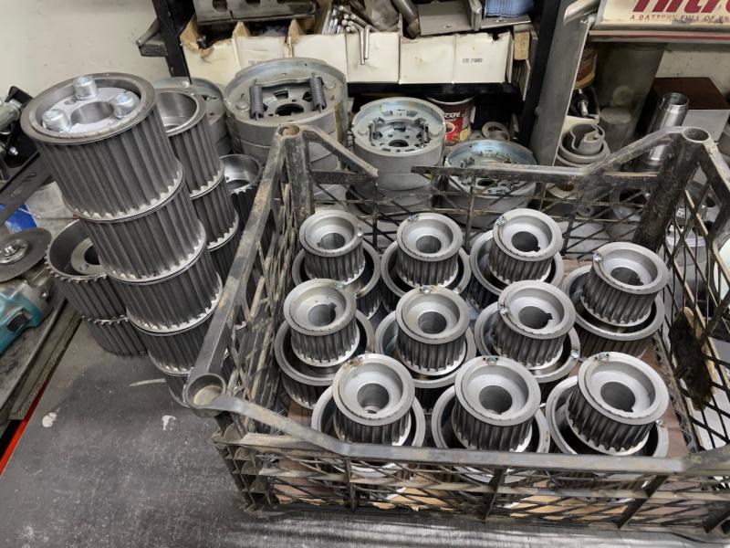

Сегодня закончили шкивы с 28-ю зубами, под цангу на вал Ф25 и 25,4 мм. Это самые маленькие шкивы с возможностью посадки на вал Ф25 мм. чтобы цанга находилась внутри шкива, внутри габаритов.
Но теоретически еще просмотрел возможность установки шкивов с числом зубов 24 и 26-ть на вал Ф25 и 25,4 мм. Если "шляпу" цанги вынести за границы шкива, то можно на вал Ф25 и 25,4 установить только 26-е шкивы.
Фото шкивов с 28-ми зубами
А это теоретическая проработка установки такой цанги на шкив с 26-тью зубами
Складывается полная картина по применению ремней для болотоходов HTD8M и шкивов которые можно установить с помощью цанги.
На вал двигателя Ф20 и Ф19,05 мм от 24 зубов и более, на вал Ф25 и Ф25,4 мм от 26 зубов и более...
