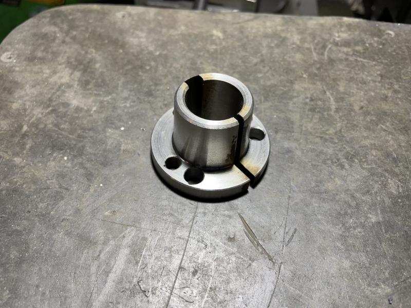

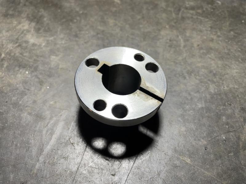

Переделал конусные втулки под крепление на три болта М8, это будет вполне достаточно, да и тянуть можно равномернее. Съемные отверстия будет по-прежнему два, достаточно
Под эту втулку так же разработал и облегчённые шкивы, будет время сделаю.
С конусной втулкой появляется ряд преимуществ, это плотная безлюфтовая посадка без запрессовки, не нужен упор для шкива можно поставить по месту на валу и не нужен центральный болт для крепления. Ну и не маловажно, легкость в снятии шкива в труднодоступном месте, особенно если заржавеет  :smile:
« Ответ #4683 : Сентября 28, 2022, 19:46:49 »

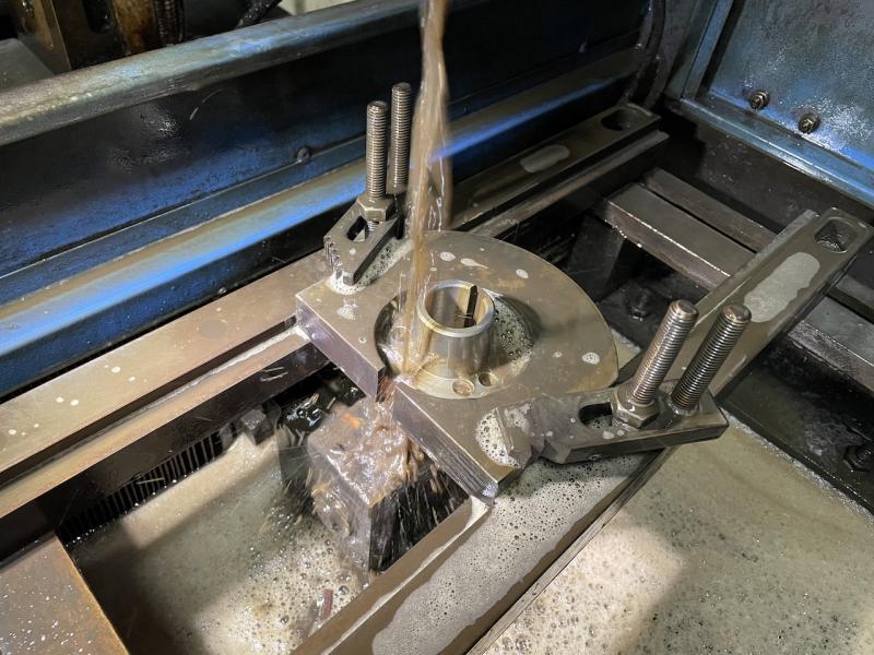

Разрезать втулку и сделать шпонпаз решил на эрозии. Протяжкой из за тонкой стенки на поверхности конуса деформируется металл, эрозия выжигает сразу паз и разрез без механического воздействия и за один проход.

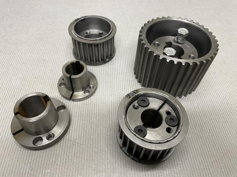

Сегодня решил спроектировать цанговую втулку для самого маленького шкива.
Получилось посадить шкив с 24-мя зубами на вал 20 мм. Соответсвенно втулка уже другого размера, болты М6 мм три штуки.
Теперь будет построена своя линейка цанговых втулок для шкивов, программы для изготовления пишу на втулки и на шкивы.
На фото вчерашняя втулка на диаметр Ф25 мм и сегодняшняя на Ф20 мм, и шкив собранный на 24 зуба HTD8M. К стате это шкив уедет на замену полимерного, хотя по нему мне претензии не предъявили, а цанга будет бонусом  :smile:
  почему ШП напротив разреза ?
Так логичнее, ведь это цанга и она должна сжиматься, а шпонпаз нет.
Как заказать такой шкив? Дело в том, что мой шкив прослаблен на валу и когда садишь шпонку он смещается в одну сторону и ремень то натягивается то слабнет. Хочу от этого уйти.
пишите
Вот к стате одна из причин для установки цанги. По нормам и ГОСТам, вал делается в минус, а отверстие в плюс, если нет допусков. Соответсвенно зазор практически гарантирован.
Я делаю посадку на отверстии 0 +0,02 мм. Цанга легко обожмет вал с зазором до полумиллиметра. Соответсвенно когда на вал поставят подшипник, то вал будет просажен на две-три сотки.
Самое большое преимущество цанги, то что шкив можно установить на валу в нужном месте без упорных шайб и его можно снять без съемника, даже если приржавел.
Конечно это не исключает нормальной посадки на вал со шпонкой и торцевым креплением или креплением бокового стопора.

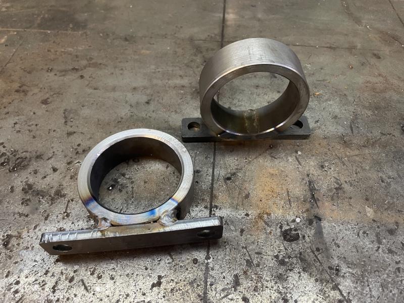

Как уже писал раньше, технология изготовления колец из толстого листового металла позволяет делать нужного размера обоймы для подшипниковых опор.
На фото подготовлены опоры под 206-й подшипник
Осталось только расточить в размер и опора готова  :ok:

« Ответ #4693 : Октября 16, 2022, 13:18:43 »
В кольце будет 2 канавки под стопорные кольца или одна и упор?
« Ответ #4694 : Октября 16, 2022, 16:08:43 »
Чаще всего делаю сквозную расточку под подшипник и ставлю два кольца.
В данном случае будет один упор, это опоры для дифференциала на минимобиль МикроБ.
Решили свою техничку модернизировать, был старый двухвальный редуктор с понижением 12 раз и привод на одно колесо. Этой машине уже больше десяти лет, теперь будет реверс редуктор и привод на два колеса через дифференциал, а так же электростартер и полное электрооборудование по свету.
