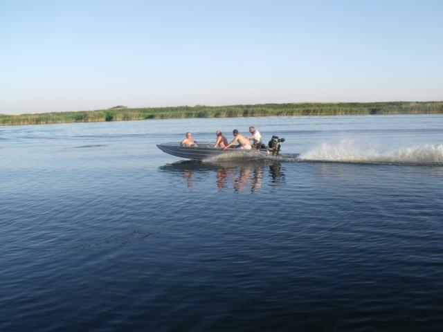

при наличии в корпусе 4-х здоровых мужиков, скорость составила 47 км\час.
     19 й или 20й год.... Не менее здоровые мужики , скорость правда - 43км\ч ,винт известного мастера...........НО - 27 Л,С,

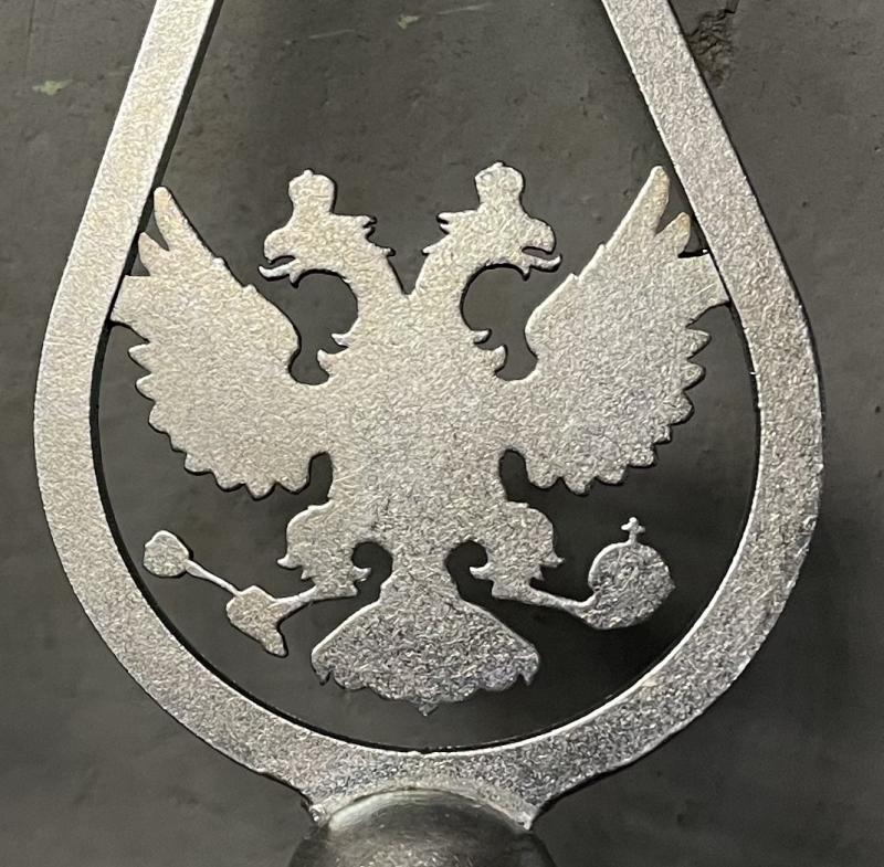

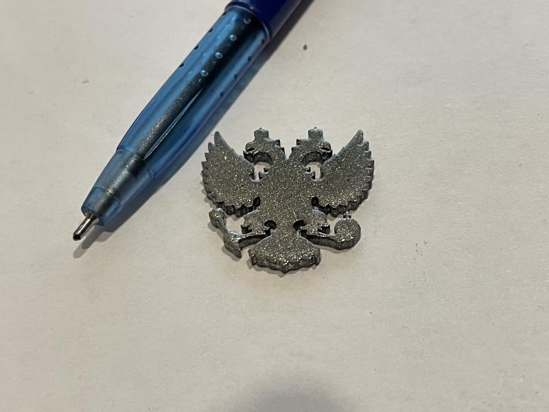

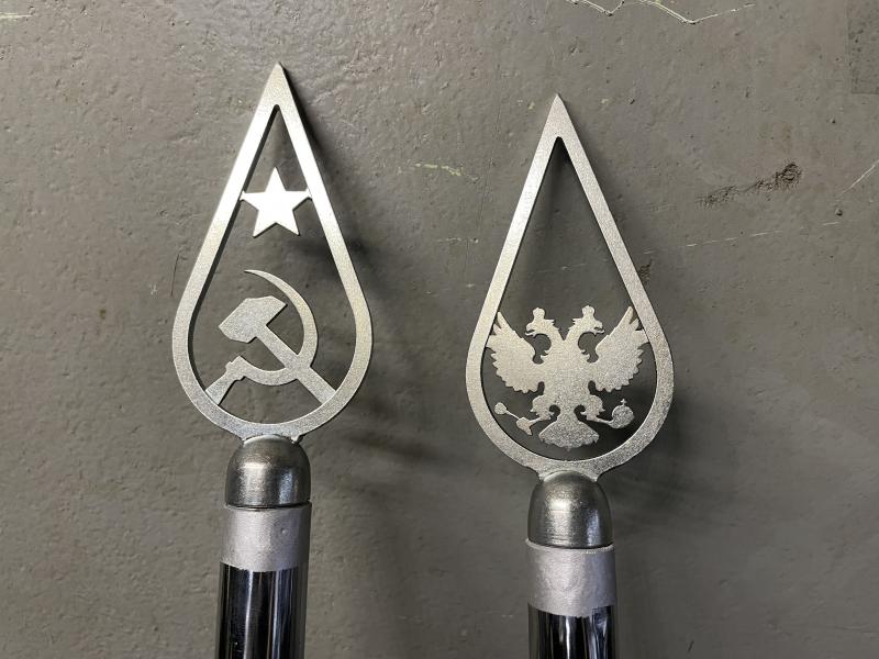

Решил сделать флагшток, сначала маленького орла вырезали  :rofl:
Потом уже как положено, хотя я бы сделал еще больше...
Можно посмотреть как выглядит такой орёл вблизи после оцинковки
