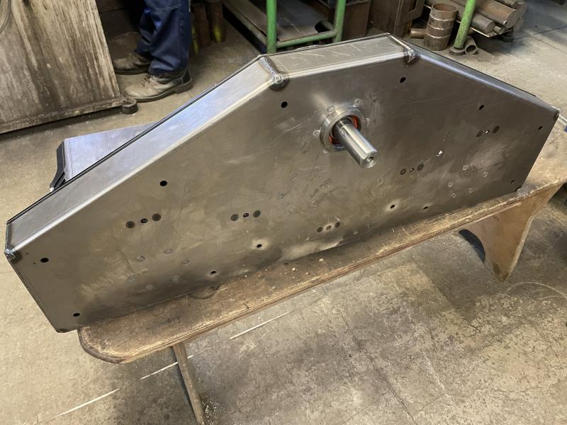

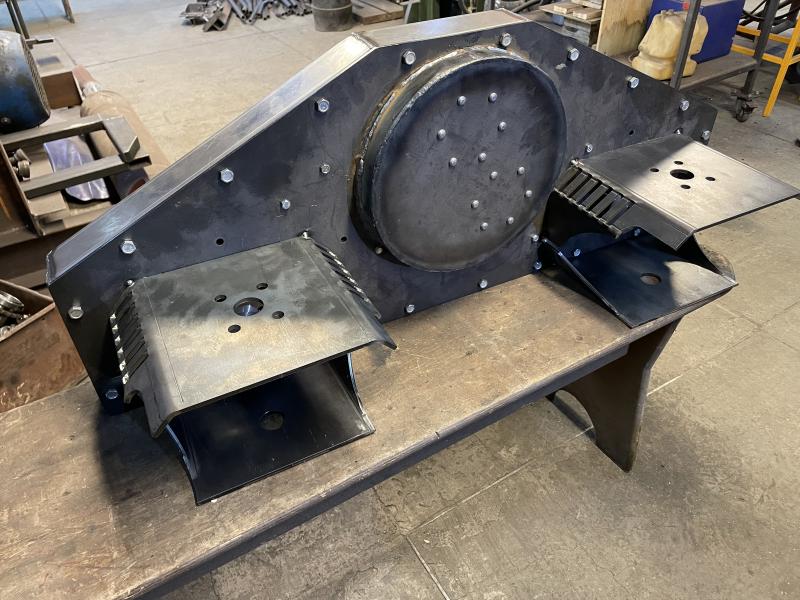

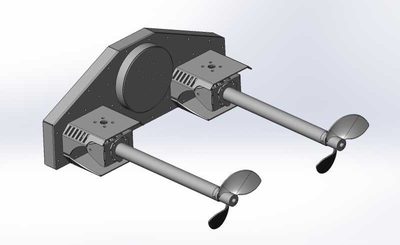

В редукторе для двух винтов всё таки одна пара будет одинаковая, что бы развернуть вращение с одинаковой скоростью, а потом обороты начинает дробиться. Первый редуктор будет собираться с передаточным 1,121212.... и будет выглядеть примерно так
Входной вал будет проходить через транец, что бы к нему был подключен ДВС
Как бы там не судили и обсуждали, а "караван" идет... рабочий макет сдвоенного привода собираем. Появятся скоростные винты, хорошо, а пока и на этих ржавейках все испробуем  :smile:
