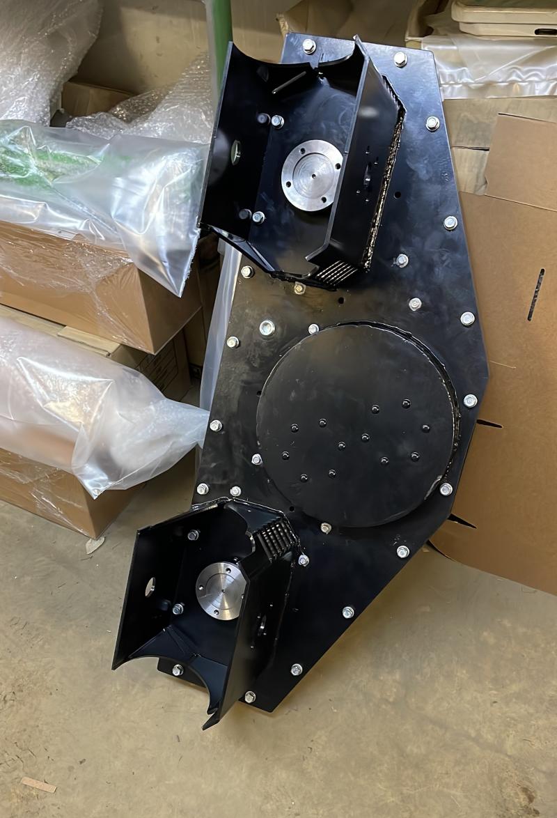

Ну вот редуктор закончен, готов на отправку для дальнейшей установки и испытаниям...
Если все пройдет как планируется, то будем работать по установке реверс редуктора и возможно увеличении передаваемого момента, а так же возможностью установки нужного передаточного отношения.
Сегодня заканчиваем формировать заказ на штамп болотоходного винта с правым вращением. Для первого выбрал шаг 12", от его испытания будем выбирать куда идти в минус или в плюс  :smile:
Пока, чисто теоретический вопрос : сложнее или нет может быть создание реверс- редуктора по схеме 2 двигателя на 1 вал ?
И в виде поворотно-откидной колонки (возможно как нога "Рыбохода"), а не "хвоста" Арнесона.  Еще с возможностью отключения одного из двигателей по неисправности или для хода в экономичном по топливу режиме.
Редуктор : не менее 1: 1,7  - 1: 2
Данный редуктор позволяет исполнить любое передаточное до 1:2, так что будут варианты  :smile:
