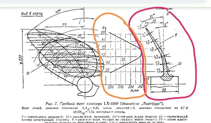

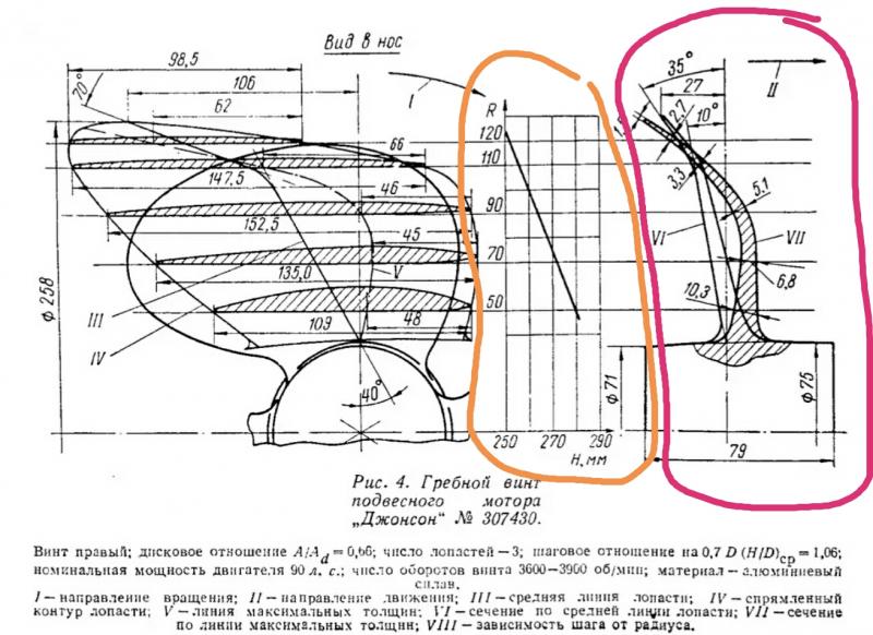

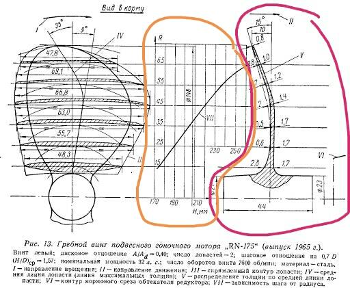

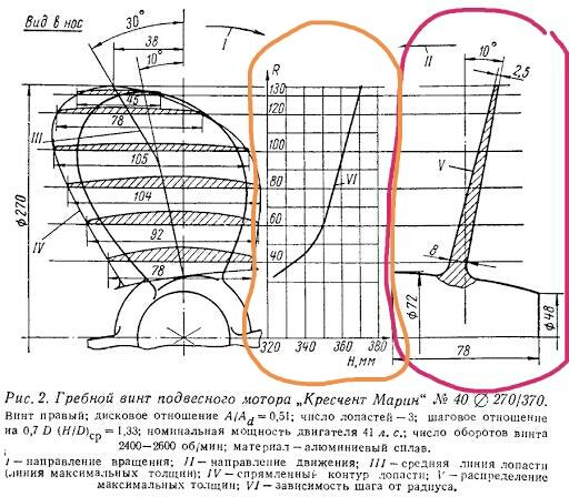

« Ответ #3518 : Января 09, 2021, 16:53:13 »
А, что если наложить этот винт на спираль? Совпадать его поверхность будет только по единственной линии крутки?
И если смотреть вдоль линии крутки на ступицу, в право от нее плоскость пойдет с наклоном к оси вниз, а налево вверх?
Т. е. у винта нет одинаковой откидки по всей плоскости лопасти?
По всей плоскости лопасти одинаковой откидки может и не быть. При необходимости можно ломать осевую линию (линию крутки). Тогда окидка будет неодинаковой, но все лопасти останутся симметричными друг к другу.
Так же и шаг вдоль лопасти может быть непостоянным.
Вот где думается , главное заблуждение. А надо ли обеспечивать по длине всей лопасти одинаковый угол атаки ?
Приведу примеры винтов где это не обеспечивалось. Разный шаг, разные и углы атаки.
У всех винтов зависимость шага и угла атаки от радиуса не постоянная (обведено коричневым на каждом техрисунке).
Так же и угол откидки (обведено красным цветом) постоянный только на одном из винтов.
« Ответ #3519 : Января 09, 2021, 17:24:10 »
Так это понятно, из за измененного шага откидка изменяется- это геометрия.
Я прекрасно разобрался в ваших доводах. Не смотря на то, что построения мы делаем в абсолютно разных системах координат.
Не много смущает ваш общий подход к решению задачи.
Те изделия, на которые вы ссылаетесь не совсем подходят к нашим тех. условиям. Нам нужна эффективность, а значит экономичность, а значит оптимальная форма и мин. сопротивление. Ведь используются скромные, китайские л.с.
Это не спорт. Болотоход это скорее трактор а не гоночный болид.  :pardon:
