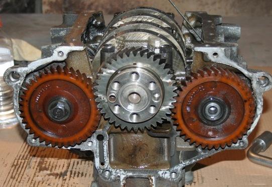

« Ответ #3469 : Января 05, 2021, 15:28:43 »
Цитата: remix59 от Сегодня в 08:53:57
Супер нагруженные шестерни балансиров, как раз родственники оранжевых магазинов АК
Это шестерни для привода балансировочный валов, они как ремень ГРМ работают в постоянном режиме, это одного поля ягода.
   Текстолитовые шестерни в приводах распредвалов ГАЗ 53 ,ГАЗ 24 ..УАЗ применялись вовсе не из за их прочности и надёжности   (кстати надёжность оставляет желать...)
  А для снижения шума работы зубчатого зацепления.

Шестерни делают из текстолита
Из текстолита, если вырезают. Если прессование, то волокнистый наполнитель и поже бакелитовое вяжущее. Давно таких не видел, попадались в основном литыеиз полиамида. Материал тоже достаточно стойкий к истиранию, достаточно смазывать водичкой. Капролон ещё обзывают. Втулки делают, направляющие всякие. В Сургуте его на ролики ставили, работает.
Ненене . Полиамид это не капролон . Капролон хрупкий , полиамид крепче гораздо .
« Ответ #3475 : Января 05, 2021, 21:38:03 »
У нас , на станции , ну очень похожие шестерни в редукторах , но дельта древесина .
« Ответ #3476 : Января 05, 2021, 22:26:14 »

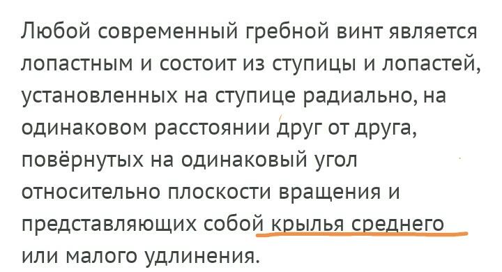

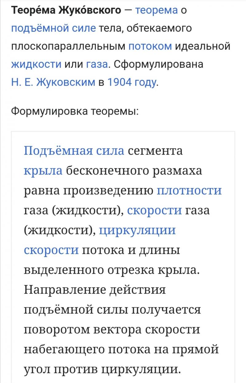

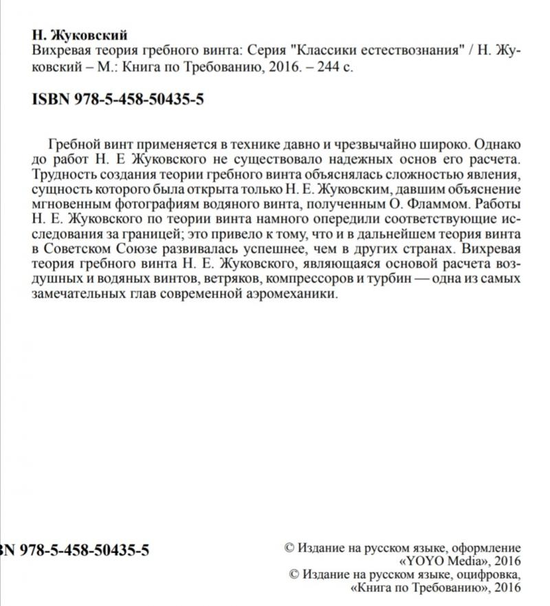

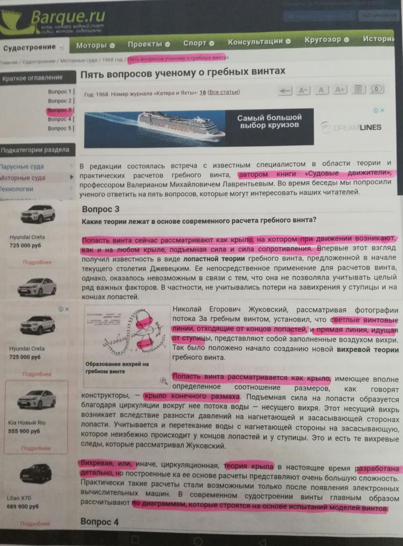

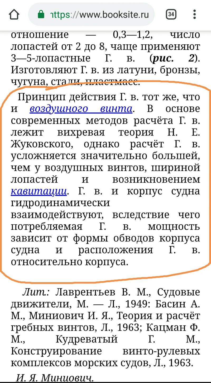

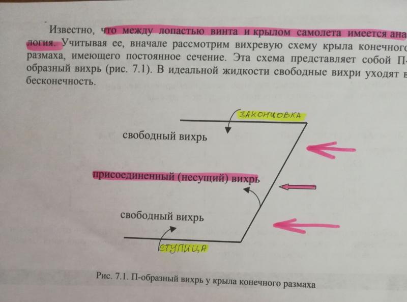

polk, Тогда вернитесь к моему посту 3415 после которого ваш главный спец. начал нести пургу и затыкать мне рот, аж целых три страницы нафлудил про компрессоры, планеры и т.д.
Этот человек мне дает исчерпывающие ответы на вопросы, когда мне не понятно, то я это проверяю или не соглашаюсь.
Вы просто пропустили наши с ним дебаты, после чистки форума без согласия форумчан.
Так же с Васильевым у нас было много переписки по форме лопасти и ходимости винта вне форума
Но когда Вам задаются простые вопросы, Вы их игнорируете
-Почему рассматриваете воду как твердую среду? почему не учитывается, что это текучая среда?
-Какая зависимость у прогрессивного шага? и как её контролировать?
Присоединюсь к вопросам и добавлю свои .
Прошу прощения, но точно не хочу никого обидеть или как говорят затыкать рот , хочу просто понять.
Почему напрочь игнорируется и отрицается любая информация касаемая крыла и все что с ним связано ?
Далее ничего от себя добавлю, только выдержки из энциклопедии, научных работ , учебников , статей и публикаций. Не доверять всем этим источникам нет никаких оснований. Сам я ничего нового не придумывал.
Далеко не все примеры, что винт - это крыло , но пока достаточно, я на форуме показывал их не один раз.
Так почему , тексты от уважаемых людей написавших все это не  заслуживают доверия и напрочь игнорируются? Как будто их не было и руководствоваться надо совсем другими теориями...
Извиняюсь за длинную цитату, но теперь я окончательно убедился, что есть человек, точно знающий как сделать винт.IgorKrepost, можно вам официально заказать винт? Предоплату гарантирую, напишите куда. Мотор 3 л.с., салютовская нога, лодка пвх. :hi:

« Ответ #3479 : Января 05, 2021, 23:42:40 »
Скорее, не АК, а АКМ. Преспорошок АГ-4. Там мелкие лоскутки стеклоткани, пропитанные чем-то вроде эпоксидки, но состав однокомпанентный и жить может долго. Прочность впечатляющая, по корпусному изделию можно стучать молотком, трескается слегка, но не разлетается. Только в этом материале не удалось достичь равной и стабильной прочности по всем направлениям. Применяется в качестве корпусов для аппаратуры, каркасов для катушек индуктивности и пр. Например, видел слюдяные и бумажные конденсаторы в капсулах из этого материала, выдерживающие 100-200 g, это, например, больше, чем просто падение прибора с 1 метра на железную плиту. В качестве конструкционного материала под постоянные нагрузки имеет ограниченное применение. Большее распространение получили композитные материалы, например, листовой металл с наклеенными на него углеродными волокнами.
