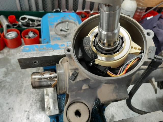

« Ответ #2898 : Июля 24, 2020, 11:05:32 »
не устраивает по причине того, что я уже пытался
Аргумент не принимается.
Они разные, конечно. Вот пример датчика
С ним надо разобраться, а в мозги лезть не надо, они только сигнал датчика отрабатывают.

« Ответ #2899 : Июля 24, 2020, 12:17:33 »
К слову :pardon:
Для меня электрика темный лес... я туда не лажу. Мне главное что бы работало, а что будет внутри уже не моя забота  :smile:
К стате о применяемости этой рейки. Я давно собирался на детские электромобили сделать свою рейку, пока ставлю от больших авто, а это неудобно. А делать как на китайских и на картинге на пол оборота руль на машинки не хочу. У меня на маленьких автомобильчиках руль в каждую сторону поворачивается не менее оборота.
