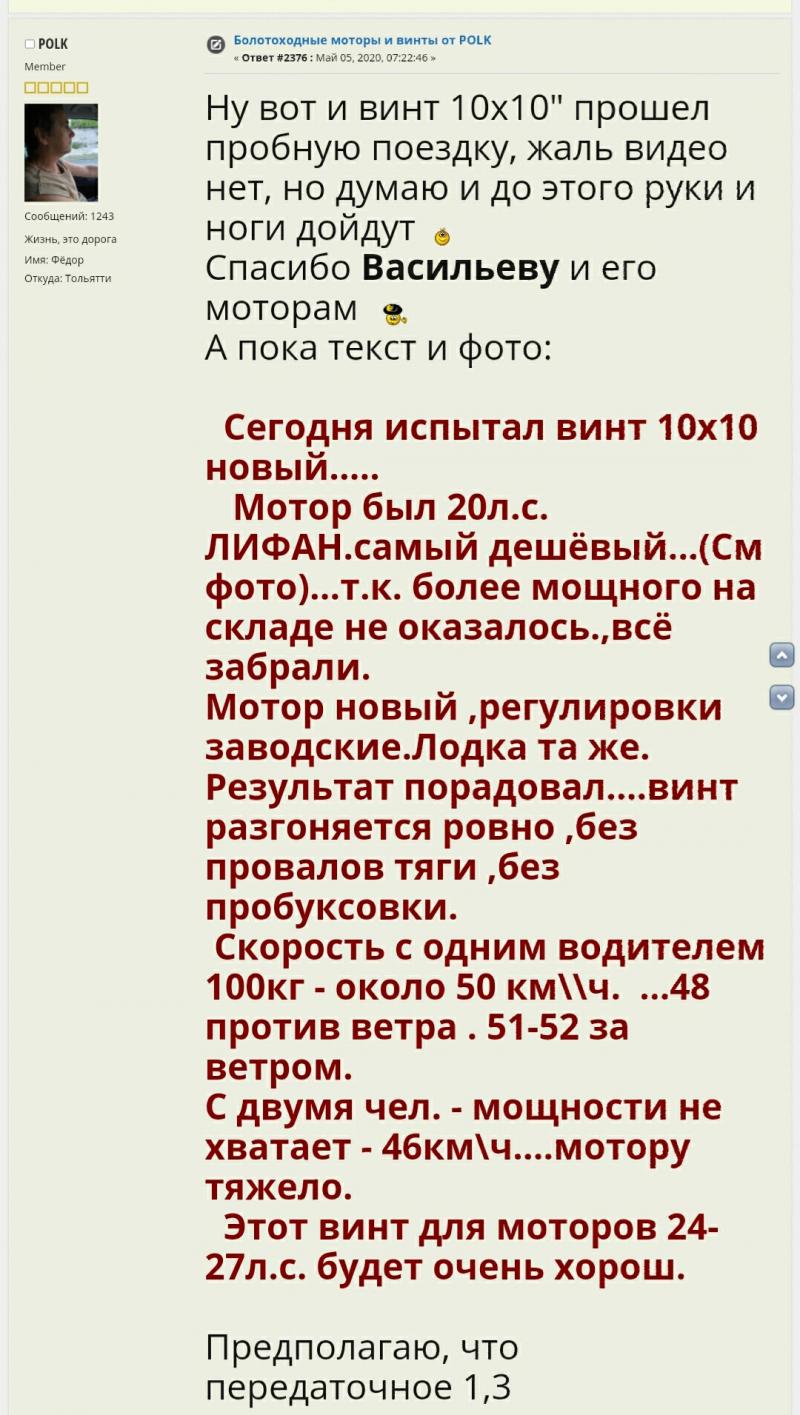

Антон, уже несколько раз Вам говорил , что Вы (идете самой длинной дорогой) перепробуете много всяких разных винтов , затратите много сил и трудов и только в последнюю очередь прийдете к тому что нужно и что было рекомендовано в самом начале - новый зелёный 10"×10". Зачем Вы тратите время на старую десятку , не обращая внимания на совет Федора , "не связываться "- потому что (не просто так, а воизбежание соблазнов) все оставшиеся подобные геликоиды уже ушли у него  порубленными в большую кучу металлолома.
Новый зеленый10"×10" хорошо себя показал на испытаниях у Васильева даже на 20 л/с с редукцией 1:1,3. Думается дополнительные 9 л/с (Ваш мотор 29 л/с) смогли бы заменить редукцию и раскрутить этот же винт.
Сейчас Вы сделали редукцию (это конечно, встретит только одобрение), но новый 10"×10" уже возможно будет легковат и тогда ... Тогда начнется новый виток подбора , предположительно новые : 10×11" или 11"×10" или 10"×10"- 3-х лопастной...

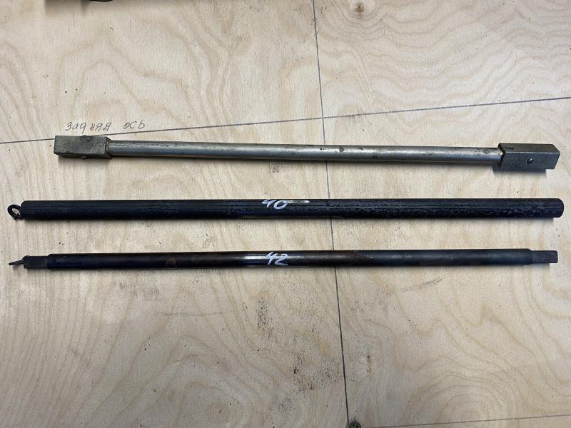

Но получил с термички торсион для ПЛМ6 проточенный торсион закалили до твердости HRC 40, А заготовку до 42 единиц. На неделе попробую её работать и сделать второй торсион.
После этого можно будет собрать гибрид для IGORKREPOST, и при этом иметь его "симпатию" на этом форуме  :smile:

 IgorKrepost Что то я пропустил про 10/10 на 20 моторе. Ткни носом где почитать.
« Ответ #2869 : Июля 22, 2020, 04:09:46 »
Да, тыкал уже, сколькож можно ? Видимо как-то НЕДОХОДЧИВО получалось...
А вот совет от Федора (разговор о Вас)
Если бы Вы читали весь форум , а не выборочно, (только где ДОХОДЧИВО изложенно) то к результату пришли бы ещё 2 месяца назад...
