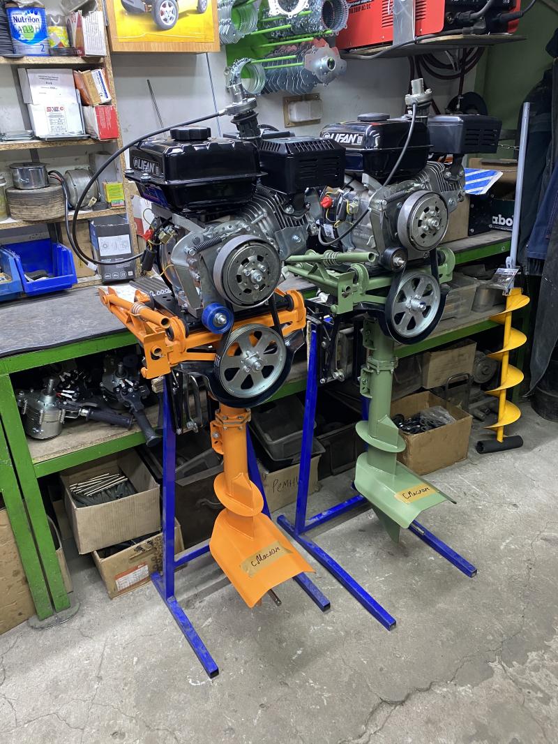

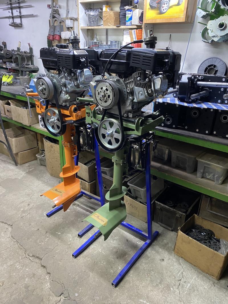

Во пару моторов ПЛМ-Рыбоход:
Эти моторы могут ходить более 15 000 км в сезон. При этом рассходниками будут только сальник 52х25х10, подшипник 205 и ремень генератора 820РК6. Да еще бензин марки 92  :smile:
