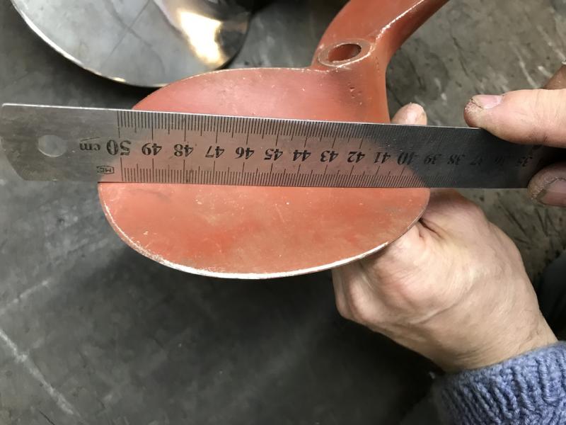

Вчера получил винт, визуально сравнил с винтами ККК, отличий практически нет, кроме маркировки и клейма изготовителя.
Завтра закажу на этот винт сканирование, что бы осталась 3Д модель. Но на этом и других тайских винтах так же линейка ложится на лопасть практически без зазора поперек лопасти. Так что если смотреть как эта линия расположена по отношению лопасти, то можно говорить о мягком входе её в воду чем американца. По этой видимо причине тайские винты тонкие и из алюминия. Если американца сделать из такого же алюминия то его скорее всего сломает при первой же поездке. Как бы не утверждали оппоненты, что алюминий прочнее Ст3.
Линейка приложена в средней части лопасти
Линейка приложена на 1/3 лопасти от края
Эти линии параллельные и до самого кончика лопасти. Ближе к центру лопасть уже прогибается желобком.

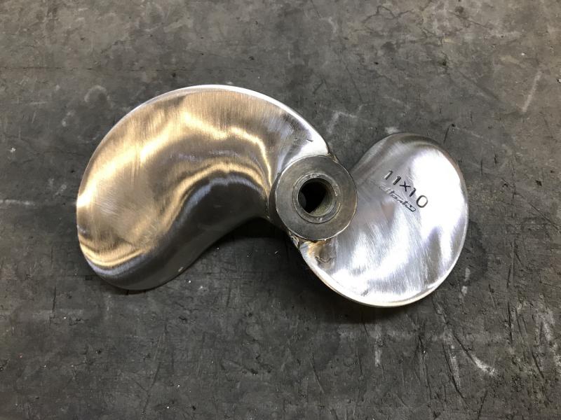

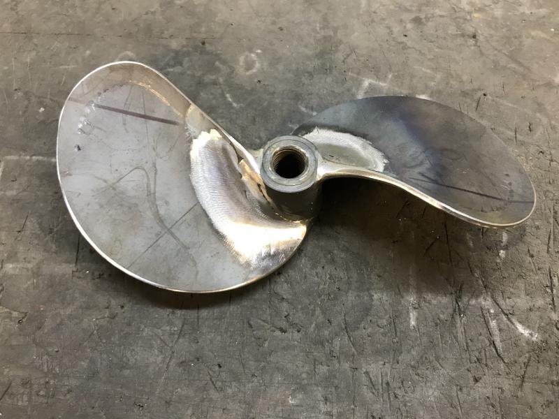

Ну и сегодня сделал новый винт в подарок человеку приславшего мне американца 11х10"
Винт сделан по новым расчетам, предложенным IGORKREPOST, форма лопасти сохранена с прошлых винтов от Васильева... так что можно считать винт сделан коллективно  :smile:
« Ответ #2118 : Марта 18, 2020, 22:13:27 »
У американца угол стреловидности всего 10° при откидке 0°. У тайца стреловидность 40° при откидке 12°. Вот и весь секрет мягкого (безударного) входа лопасти в воду.
У меня есть такой же SPS 9" и все прямые линии по радиусам-сечениям идентичны. Очень высокое качество изготовления винта и соблюдения идентичности его геометрии. Есть на что равняться.
