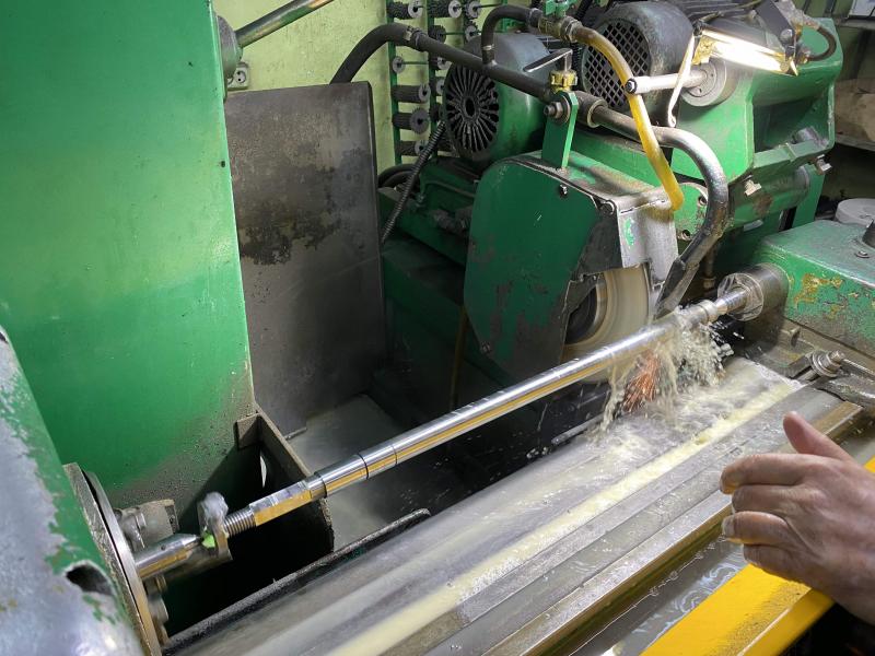

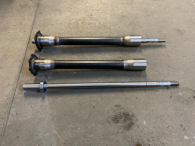

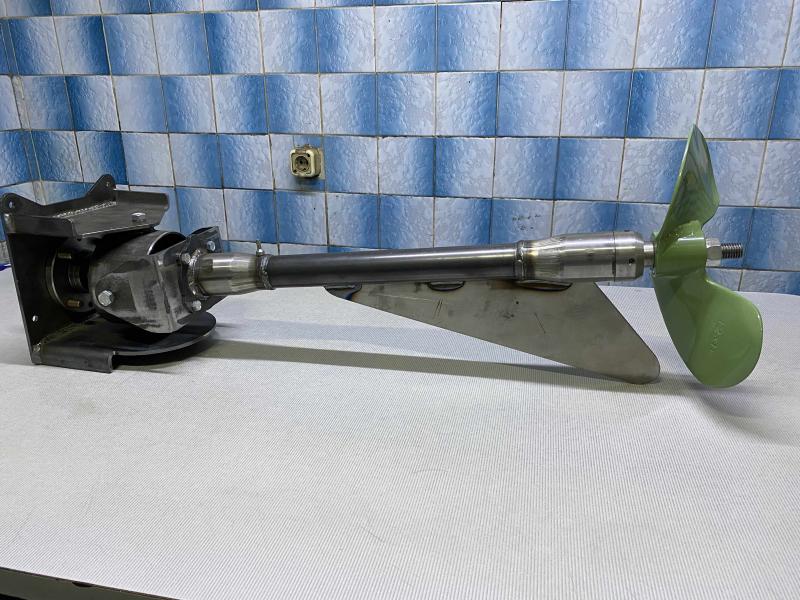

Сегодня собрал для привода дейдвудную трубу. На валу отфрезеровали шестигранник, нарезали резьбу и прошлифовали по всей длине в размеры.
Трубу собирал вместе с валом и подшипниками, вместо сальников так же ставил подшипники, для увеличения базы

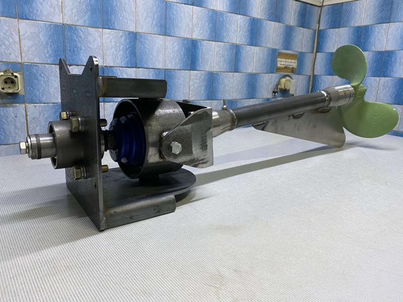

И конечно не обошлось дело без примерки. Шлицы свободно без зазора соединяются со шлицами шруса, но сам поворотный шарнир пока не собрал, скорее всего завтра буду его собирать.
Ну и конечно куда без зеленого винта   :smile:
« Ответ #2178 : Марта 24, 2020, 21:04:53 »
     Не понял ...какое место в конструкции воспринимает основную нагрузку ,осевую от винта ??
« Ответ #2179 : Марта 24, 2020, 21:37:31 »
На фото две канавки, стрелкой показана канавка для стопорного кольца которое будет установлено после сборки вала в трубу. Между кольцами будут два 205-х подшипника, один радиально-упорный. Вот он будет воспринимать осевую нагрузку вала от винта.
На вопрос, выдержит ли стопорное кольцо? По таблице оно выдержит нагрузку до 1200 кг, потом его срежет  :sad:
Таким же образом у меня собран нижний вал ПЛМ Рыбоход, но там стоит всего один радиальный 205-тый подшипник и один сальник, и работает прекрасно  :smile:

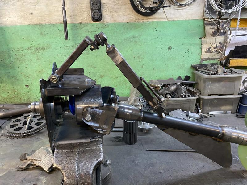

Сегодня продолжил.

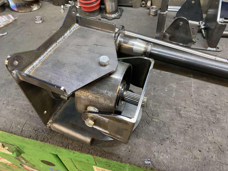

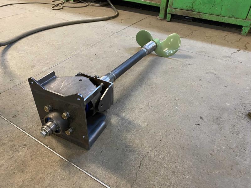

Сделал поворотный узел из трубы Ф133 мм
Собрал весь узел со втулками вращения
Ну и сам привод, как всё получилось

Гидропривод это учесть больших моторов, сначала, если буду делать, механический и электропривод.
Сейчас так же прорабатываю и моделирую этот привод со спаренным карданом, какой был на макете.

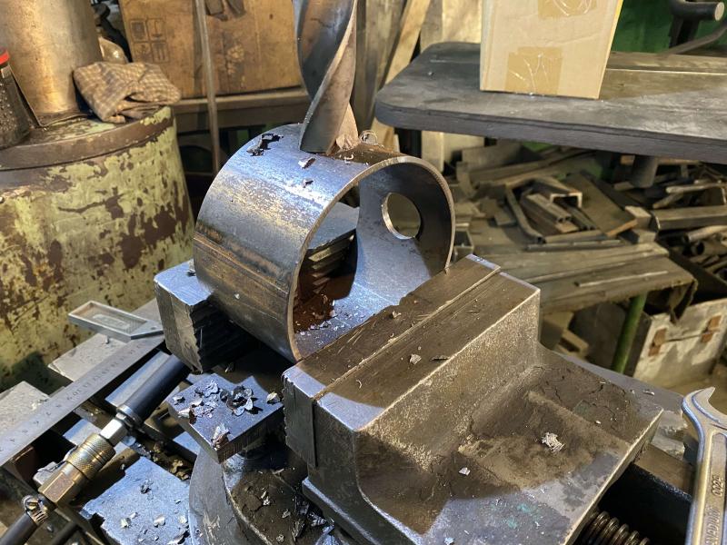

Ну и пробовал сделать управление привода для вертикального трима. Сделал компенсационный амортизатор с усилием 40 кг для удержания вала на нужной глубине и возможностью откидки при наезде на препятствие. А так же возможность регулировать погружение винта, на фото пока этой функции нет, она пока в голове  :hi:
