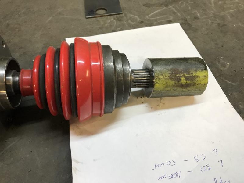

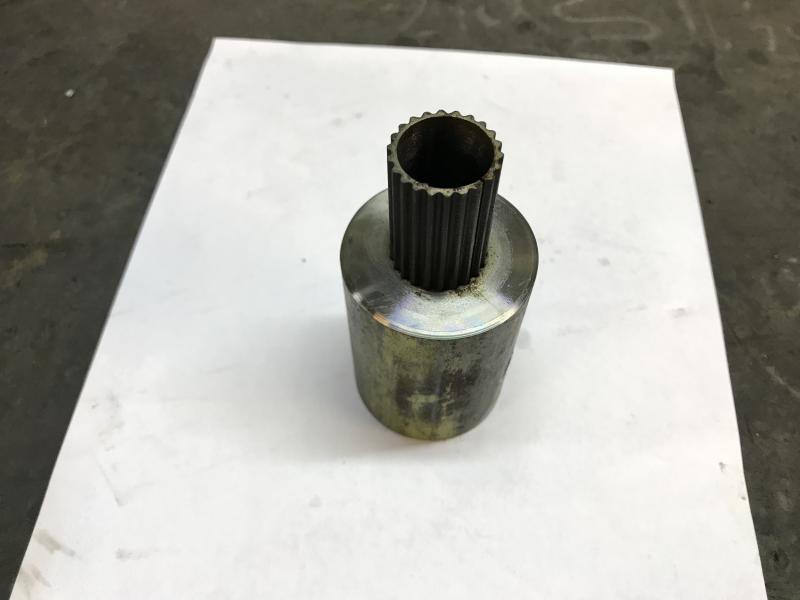

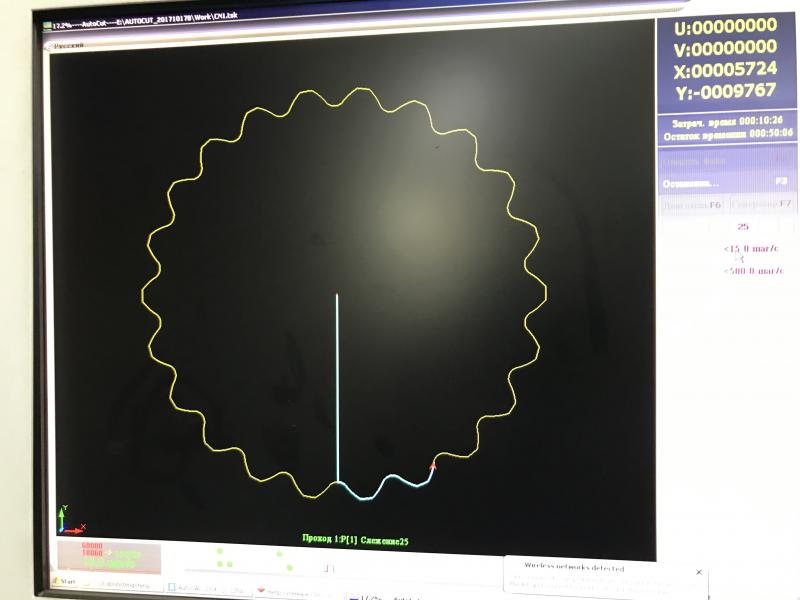

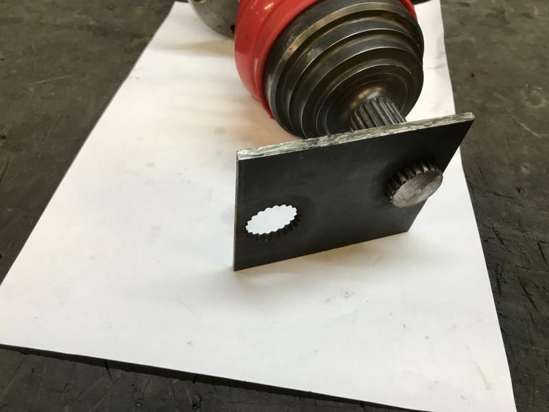

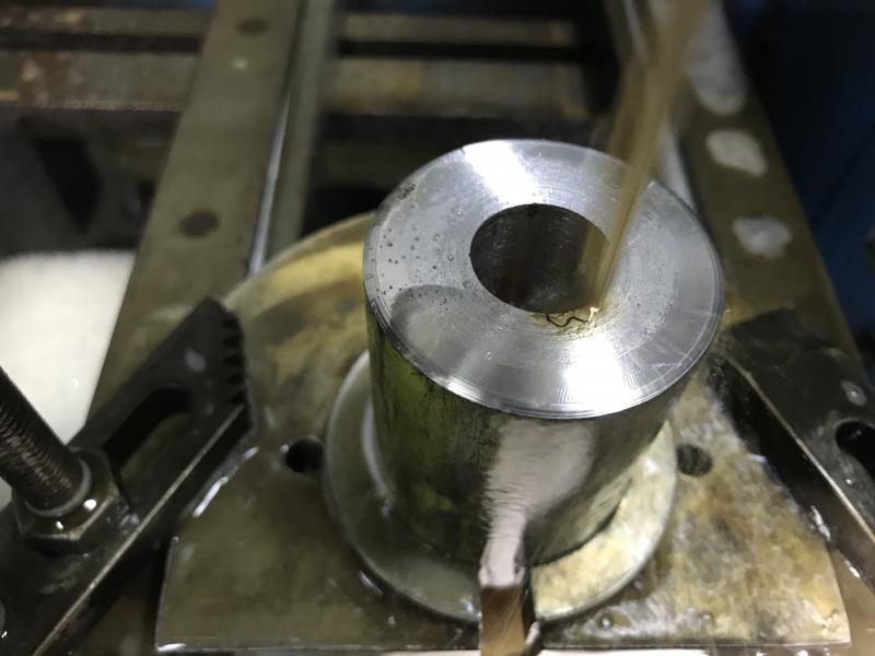

Продолжил разработку привода для болотоходного винта. Полностью спроектировал вал с трубой и сам шарнир. А так же шлицевую втулку для соединения с ШРУСом. Шлицы использую стандартные ВАЗовские. Шлицы модуль 1 и 22 зуба.
Для примерки сначала вырезал отверстия в пластине, сделали корректировку и уже получили нужное отверстие со шлицами. И потом уже эти шлицы прорезали во втулке, которую потом уже обработаю на токарные в размер, приварю на вал и сделаю шлифовку в сборе с валом.
Пробные шлицевые отверстия в пластине
Загруженная линия резки в компьютер
Начало реза шлицов
И окончание реза на выходе
Вырезанная шлицевая часть из втулки
И примерка на шлицы ШРУСа
Вот фото отчет об изготовлении внутренних шлицов, время реза чуть меньше двух часов.

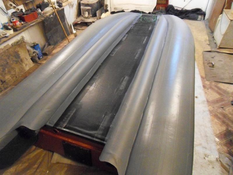

А лодка какая ? Фото есть ?
Неудачная форма днища "катамаран" ,- для болотоходного комплекта.
 Еще три поплавка буду ставить и надеюсь и загрузка полная тогда увеличится ,и скорость повыше будет.

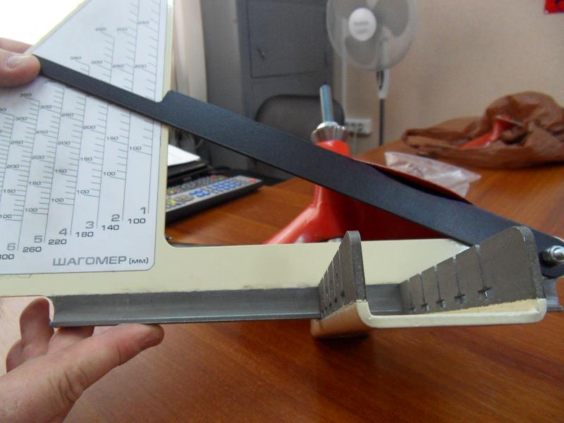

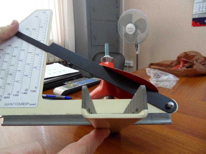

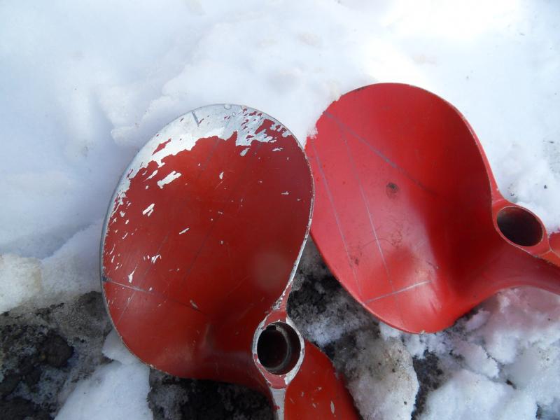

Встреча прошла очень интересно, и кроме основной темы о винтах , выяснилось очень много интересных вещей :good:!
Теперь почти на 99 % уверен,что для максимального эффекта от мотора с редуктором на моей лодке,- нужен винт с шагом 225-9".
Игорь мне практически показал процедуру снятия размеров и харак-сток винтов "на пальцах",- и пояснил изменение эффективности винтов в зависимости от " стреловидности " и "угла откидки". А этими качествами как раз и обладают тайские винты POWER  и  SPEED.
 Склонен верить многократному чемпиону авиаспорта и Практику.
Результаты замеров :винт скоростной ( 8"SPEED SPS):шаг-225мм.,стреловидность -40 градусов, угол откидки-20 гр. .
                                                                         (8" POWER SPS): шаг-180мм.,стреловидность -40, угол откидки-16 гр. .(коцаный винт на фото)
img]https://tehnoforum.com/my_img/img/2020/03/20/29436.jpg[/img]

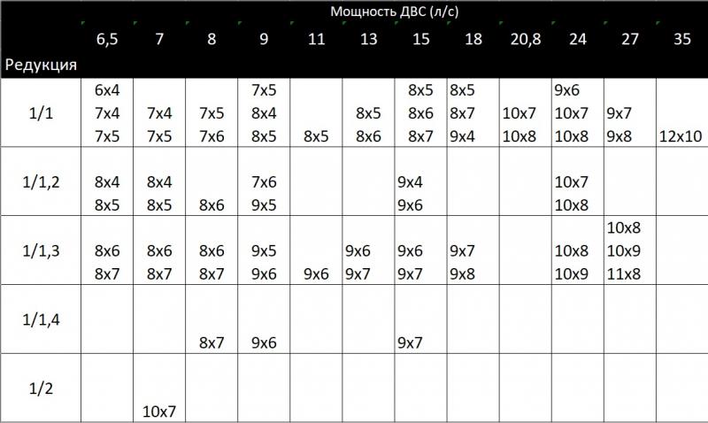

Но для этого мотора, по таблице применяемости нужен винт меньшего шага.
Эту таблицу заполнял по конкретным отзывам "эксплуататоров" моих винтов.
По рекомендациям Вам нужен винт 9х6" . Винт 9х7" люди ставят на моторы 15 л/с с передаточным 1,4, а так же на моторы 7 л/с с передаточным 2, об этом было видео на пару страниц выше.
