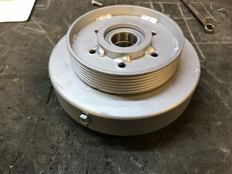

Сегодня под заказ собрали мотор болотоход со сцеплением, но была просьба сделать блокировку сцепления. Для того случая если все сгорело и пропало, но нужно ехать... Сделал механическую блокировку колодок и полностью блокирую сцепление.
На колодках приварил гайки, а в барабане сделал отверстия. Теперь при необходимости можно просто завернуть два болта и заблокировать сцепление.
