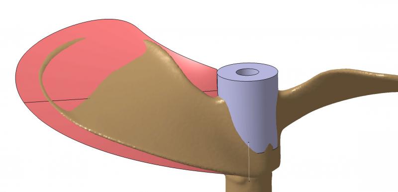

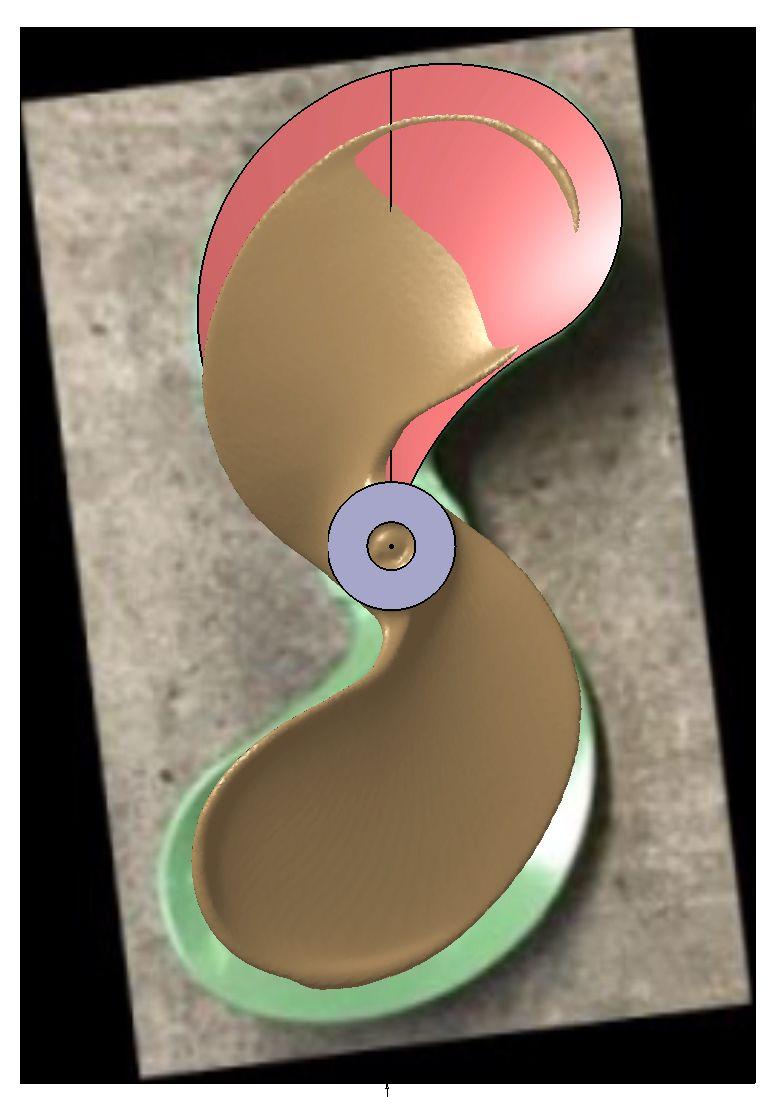

Начали теоретическую проектировку винтов по методу IGORKREPOST
Первые результаты и наложение на американский винт, американский 11х10" коричневый, розовый 12х10" новый с формой лопасти от моего винта.
На сколько этот американец правильный, незнаю, но рабочие поверхности очень близки, а вот передняя кромка получилась круче, но ее к месту приварки нужно будет уменьшать шаг для большей длины сварочного шва ко втулке.
Как и раньше писал, разговор не идет о слепом копировании, так как технологии изготовления разные. Разговор идет о возможности проектировать винт любого шага, диаметра и направления. А так же создание простой технологии, когда можно будет делать единичные экземпляры без капитальных вложений, не считая оборудование которое уже есть.
На этом фото: коричневый американец, зеленый мой существующий и розовый построенный по средней линии. Линия на рисунке вертикальная.

   И какие выводы ??????
« Ответ #1708 : Ноября 06, 2019, 07:33:38 »
Пока ни каких, построена лопасть с шагом 10", к стате если вспомнить, то об этом американском винте я писал, что он имеет шаг чуть больше девяти. Но если мерить его с инцептором, то как раз будет ближе к 10" Поэтому эти винты не совпадают в средней части, ближе к ступице.
Выводы будут не за мной, ведь он должен ездить, а я на них не катаюсь  :sad:
Сравнительно с уже сделаным винтом есть понимание, что лопасть поставили немного не так, видимо по этому не всегда едут винты с шагом 9" и 10", хотя на них сделали 60 км/час.
Часто говорят, что нужно просто скопировать и делать, и будет счастье... Но Вы прекрасно знаете как делаются копии моторов, они просто не едут, ломаются и т.п. потому что производители не понимают суть мотора. Вот так же и по винтам, что бы его производить нужно больше знаний о его построении и работе. Мне уже много приходит предложений сделать правые винты, технология изготовления уже есть, а вот методов проектирования пока не достаточно.
К стате розовая лопасть "плоская", плоская в построении, но на вид она так же имеет вогнутость, это стартовая поверхность...
