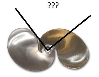

Сколько тут градусов?
« Ответ #1754 : Декабря 09, 2019, 20:11:29 »
Всё в мире относительно и как будем смотреть на этот нарисованный угол?
Нарисуйте лопасть, ту которую Вы штампуете, я думаю она отличается от нарисованной на чертеже.
