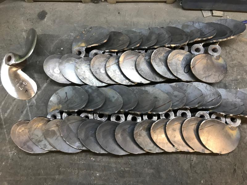

Ну и винты с лодочными моторами не оставляю, вот не полный "урожай" сегодняшнего дня
господа, готовте к испытаниям винты на 90-100 л/с, двух и трех лопатсные, надеюсь скоро доделаю новый болотник
В предстоящие выходные обещают пробовать винты с приазовским мотором... вот и увидем к чему готовы на сегодняшний день  :smile:
