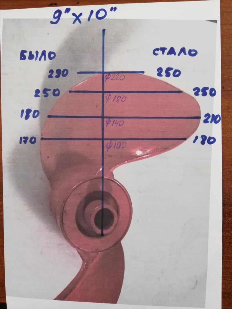

Может все таки винт не правильный? Его нужно промерять по вот такой, предложенной вами же методике
" Такая" методика абсолютно справедлива для прямого гоночного винта ( там и установленного).
Мы рассматриваем просто ИНОЙ винт. Простой болотоходный от Федора 9"×10" им же и подрезанный чуть по диаметру. Вот подскажите , "ЧЕМ"  он не правильный ?
Толщина металла  с верхней части профиля убрана к законцовке (как Федор сейчас и начал делать) . Винт слегка подровнян  по шагу- слегка разгрузил законцовку и сколько смог загрузил (уже рабочую часть винта) на Ф140.
Винт я не крутил , не гнул - только снял в нужных местах металл напильником ( не более 1 мм) на диаметрах 140 мм и 220 мм.
Если распилить винт по одной из линий (например на Ф140) , то профиль среза будет как на фото (плоско- выпуклый, ламинарный , с приближением к клину), в других сечениях будет так же.
Так чем винт то неправильный ???
Только лучше поехал, мотор разгрузился ( приёмистость появилась , греться перестал) и скорость выросла км на 3-4.
Это реально существующий винт от Федора, не миф, не очередная моя " фальсификация" и если прикладывать линейку по параллелным линиям, то под ней будет плоскость.
Если будет признан факт существования вышеизложенного, то можно будет перейти к другому рисунку или фото. Если нет ,то и нет, на этом и закончим.
« Последнее редактирование: Апреля 26, 2019, 18:05:48 от IgorKrepost »

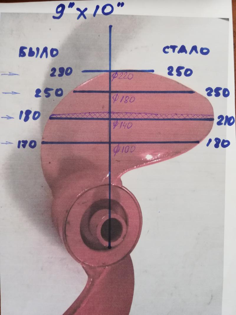

« Ответ #1569 : Апреля 26, 2019, 18:11:02 »
Профиль сечения.
« Последнее редактирование: Апреля 26, 2019, 19:58:23 от remix59 »

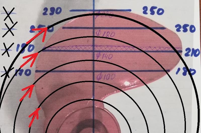

« Ответ #1571 : Апреля 26, 2019, 20:46:05 »
IgorKrepost, Извиняюсь за не совершенство рисунка, но стрелки у вас тут нужно рисовать так.  :ok:

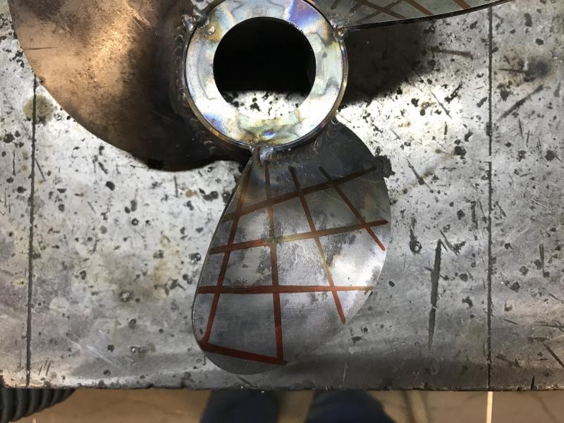

Я пока никак не определил, как должна ложиться линейка... и главное по чему она должна ложиться в данном месте.
Сегодня как раз делались винты для рыбохода, когда я их проектировал я даже не думал о науке гидродинамики. Я просто нарисовал спираль, как на болте и построил прямую поверхность. Этот винт я делаю уже почти пять лет, на таком винта Александр по Лене на своей лодке с загрузкой от пол тонны до полутора получает результат 5,5 до 8,5 л/100км пробега. Как раз сегодня он написал, что предполагается большая навигация и в ней участвуют мои моторы.
Так вот я на этом винте нарисовал прямые линии, на которые линейка ложится без зазоров, см. фото
Линии по радиусу лежат на лопасти, так же в определенном сечении есть ей перпендикулярная линия, которая тоже лежит на лопасти.
Это я считаю простой спиралью, она наверно как раз на шнеке ледобура  :smile:

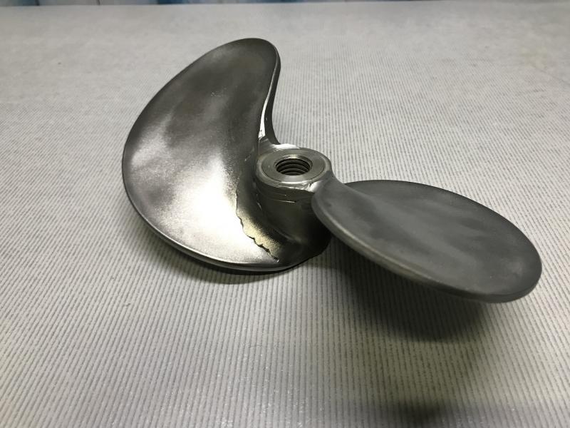

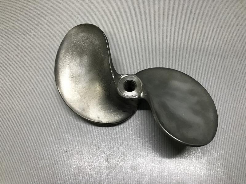

Сегодня закончил винт из нержавейки, он делался для SERJIO.
Полировать его не стал, просто обработал, отбалансировал и прошелся электрокорундовым песком и металической щеткой, остальное доделает вода, песок и остальные препятствия.
Померил твердость, на лопастях 25-30 единиц, на сварочном шве не более 40.
