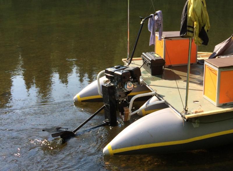

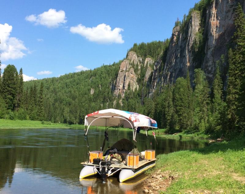

Но не могу найти реальных пользователей катамаран+болотоход.
Имеет место быть моя идея?
Мне в прошлом году заказывали 9-ку для использования на катамаране. Ставили на 6 м. тримаран и на 6 м. зауженный катамаран.
Отзывы исключительно положительные.
Обрати внимание на длину и конфигурацию румпеля.  :smile:
На фото р. Березовая и р. Вишера. По маршруту везде галечник и есть мели до 10 см. Там по течению ставишь кат поперек и он скребет, но едет, а команда идет рядом. Вот так.
