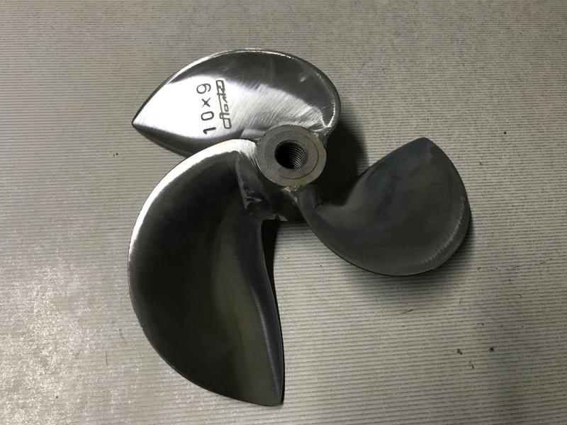

Провели испытания первых больших винтов с шагом 9 и 10"... не поехали  :sad:
Хороший старт и после набора скорости подхват воздуха и "миксер"
Короче трехлопастной с усилиями разогнали до 35 км/час.
Сейчас изменил лопасть, сделал её шире и изменил заточку винта. переднюю кромку лопасти сделал тоньше. На этой неделе опять отправлю на испытания на моторы до 27 л/с
« Ответ #854 : Мая 29, 2018, 09:23:31 »
Федор, сделай цилиндрический разрез на 3D модели винта, как я тебе рекомендовал раньше в теме, увидишь настоящий профиль лопасти.
Пер. кромку с задней стороны точить не нужно, только до острого состояния с передней к движению стороны.
Это, как стамеску точить, или железку рубанка, тронул с плоской стороны- считай испортил.
