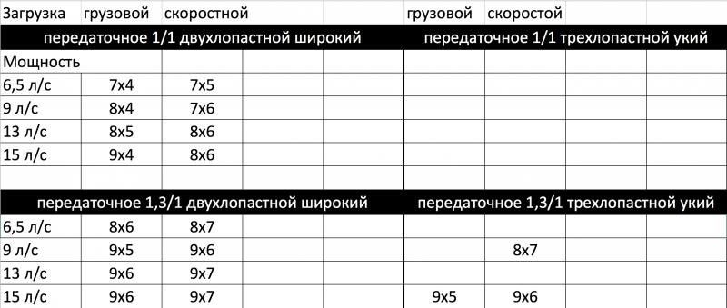

Здравствуйте Федор. Сегодня меня спросили по поводу винта на мотор 11 л/с.  возможная редукция 1/1 либо 1/1,33,  лодка 4 метра с общей загрузкой в районе 250 кг. что вы могли бы предложить из своих винтов. желательно скоростной.
« Ответ #835 : Мая 25, 2018, 21:11:28 »
Я с самого начала написал, я не использую свои винты так как я автомобилестроитель, но тема изготовления винтов меня заинтересовала с точки зрения инженера-механика. Я сделал линейку болотоходных винтов. Теперь при получении отзывов и предложений составляю таблицу применяемости.
На сегодня она выглядит так:
 Винт от POLKa  9х6 прекрасно себя показал с двигателем LIF-15 лс на лодке Казанка(с крыльями).Редукция 1/1. Загрузка три человека , уверенный выход на Глисс, очень хороший Упор. И главное, нет перекрута!!! Рекомендую!!
