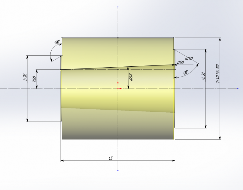

Добрый день Федор, у вас есть размеры конуса на тайский  винт sps? спасибо
« Ответ #5989 : Августа 02, 2024, 20:38:11 »
На рисунке построение данной втулки, общий угол конуса 5 град, на сторону 2,5 град, минимальный диаметр Ф15 мм

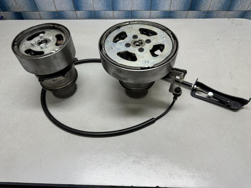

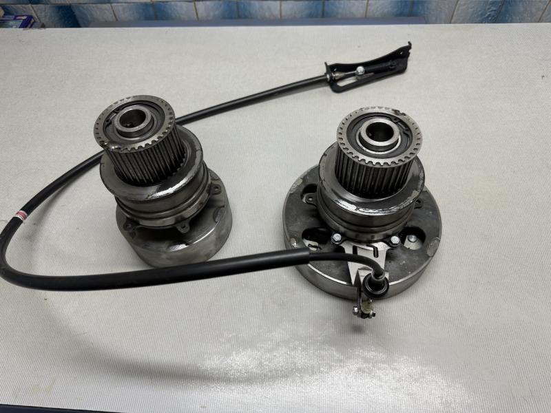

И вот продолжение по работе планетарного реверс редуктора для болотоходного мотора.
В данном фото два одинаковых редуктора для моторов 35 л/с с валом Ф28,6 мм. Установил два сцепления Ф219 мм для мощностей до 80 л/с ( по факту ставится на все моторы ВАЗ) и новое Ф160 мм для мощности 35-40 л/с
Сразу разработал и дистанционное управление для установки на румпель или на борт лодки, переключения с помощью стандартного автомобильного троса газа с малым внутренним трением.
Предполагаю эти реверсы будут тестироваться вместе с американскими, которые управляются двумя электромуфтами...
