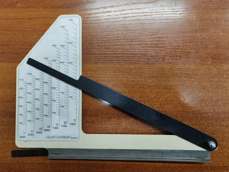

Сначала притягиваете методику измерения воздушных винтов. Затем изобретаете весьма не точный прибор основанный на этой методике
Этому неточному прибору наверное уже лет 100. Его главная задача , преобразовать значение установочного угла профиля лопасти в готовое значение шага  на определенном радиусе без каких либо расчетов. Функциональность логарифмической линейки.
По поводу точности :
С автором вот этого вот очень точного угломера
в товарищеских отношениях лет 40, он не последний человек в нашей стране в авиа и наверное один из лучших спортсменов в гонках в судомодельном спорте. Примерно дословно, его мнение 3 года назад , о применении шагомера авиационного типа в измерении шага гребных винтов: "Я бы и сам таким пользовался и не выделывался бы со своим универсальным угломером если бы не необходимость  точного контроля кривизны профиля лопасти для винтов диаметром всего 20-40мм. А для определения только шага (по двум точкам - на передней и задней кромках)  для винтов диаметром более 100мм вполне достаточно точности обычного транспортира".
А наш шагомер как раз и начинается с определения шага (и только шага) винтов диаметром от 100мм и более.

IKrepost, Преимущество первого в том, что этот прибор друга спроектирован и измеряет по ГОСТ.
ГОСТ там только на индикаторную головку. Все остальное спроектировано самостоятельно и сделано своими руками. Главное назначение этого приспособления не замер шага а недорогой способ получения координат (копир) поверхности лопасти для последующего изготовления винтов методом фрезеровки.

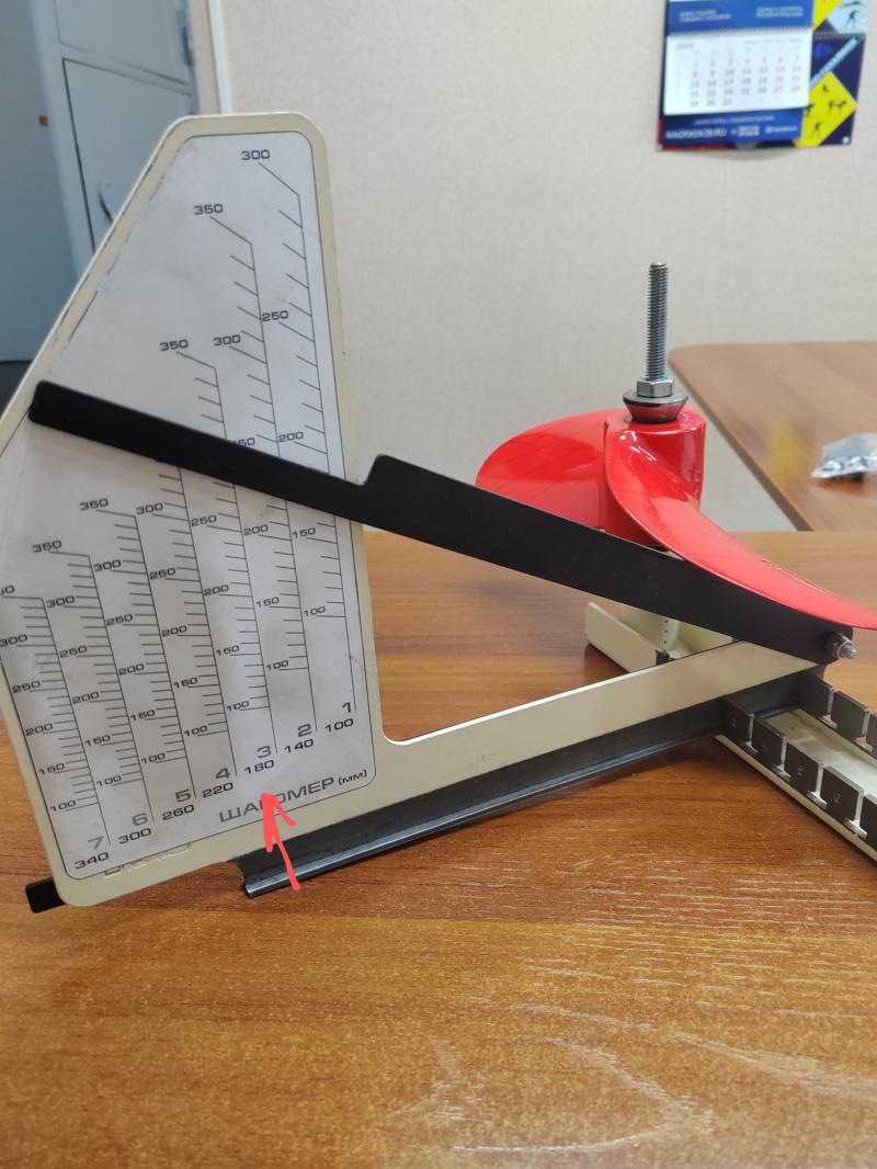

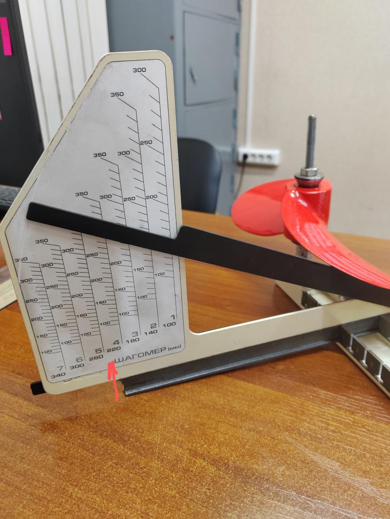

"Кромочный" шаг винта можно определять и "на коленке" при необходимости и  без каких либо специальных приспособлений. Винт устанавливается на ровную поверхность -  "стол" так что бы ось вращения была перпендикулярна плоскости стола и на нужном радиусе лопасти колумбиком измеряем расстояния от передней и задней кромок до поверхности стола. Разница этих расстояний и будет одним из катетов шагового треугольника находящегося под прямым углом к плоскости стола. Далее по теореме Пифагора можно расчитать и  угол гипотенузы к полскости стола (а°) или по уже известным значениям : длине катета, ширине лопасти-гипотенузе, углу 90°к другому катету вычертить на бумаге шаговый треугольник измерить его углы транспортиром. Точности 0,5° будет вполне достаточно. Остается только расчет шага по формуле 2ПRtg(a°)=H.
Для выяснения все таки шага красного винта с маркировкой 12"×10" я так и сделал. Произвел замеры на 70% длины лопасти на кромках и по окружностям и по пенпердикулярам к линии наибольшего радиуса. По красным и по зеленым линиям на рисунке.
Для чистоты эксперимента промерил винт еще и нашим шагомером. Максимальная погрешность (разница) в шаге винта по всем трем разным способам измерения составила всего 3мм.
Реальный шаг красного винта 12"×10" на диаметре 210мм (70% от 12") получился  315мм или 12,4".
